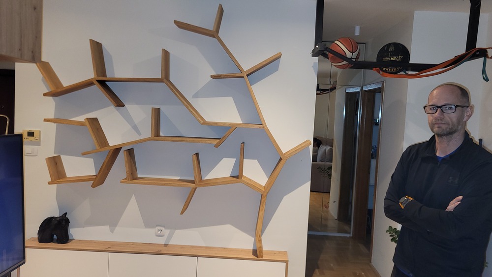

Kad se odseče pod 45º, ostaje jako uska kant traka.
Jel ne bude osetljiva?
Posts: 3733
Ne, drzi se to odlicno
Nisam imao problema s time, sve se drži već godinama.
Ako na kanterici ne spara lepak drzi i kad se otsece pod 45 da se radijusi poklope...

Post by J.Vlada »
Povrsina koja ostaje je baš, baš mala pa sam zato pomislio ....
Police deluju kao grane drveta, jel to bila ideja ili se meni pričinjava? :skratta:

Kupac je htio nešto originalno, a ideju sam dobio gledajući ovo: https://www.youtube.com/watch?v=esr0k2PtQlI Nisam radio sa Flexusom već s klasučnim Clamexom.

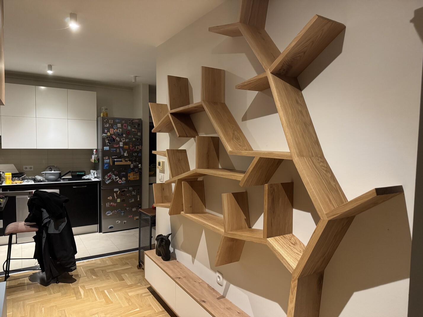

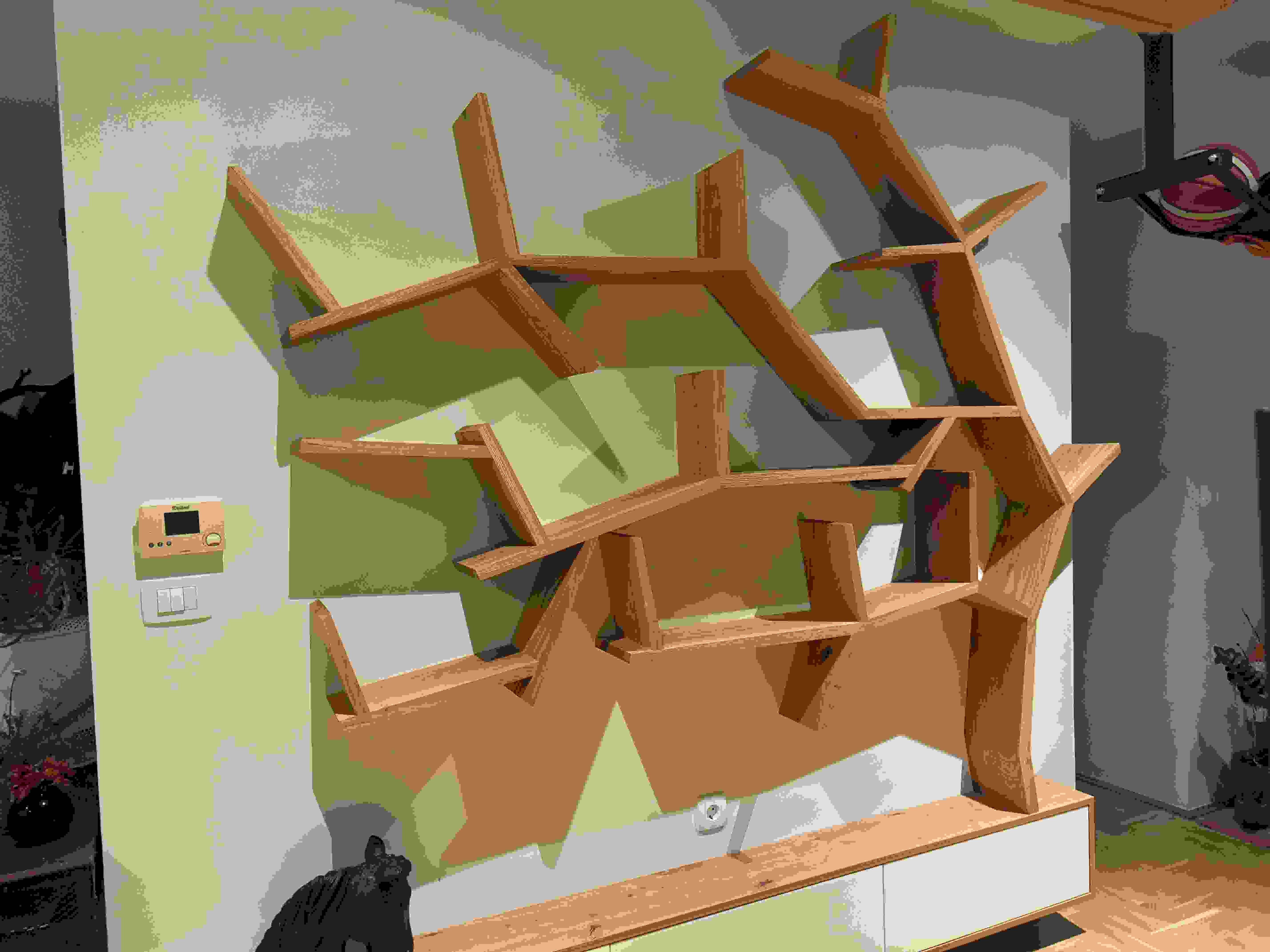

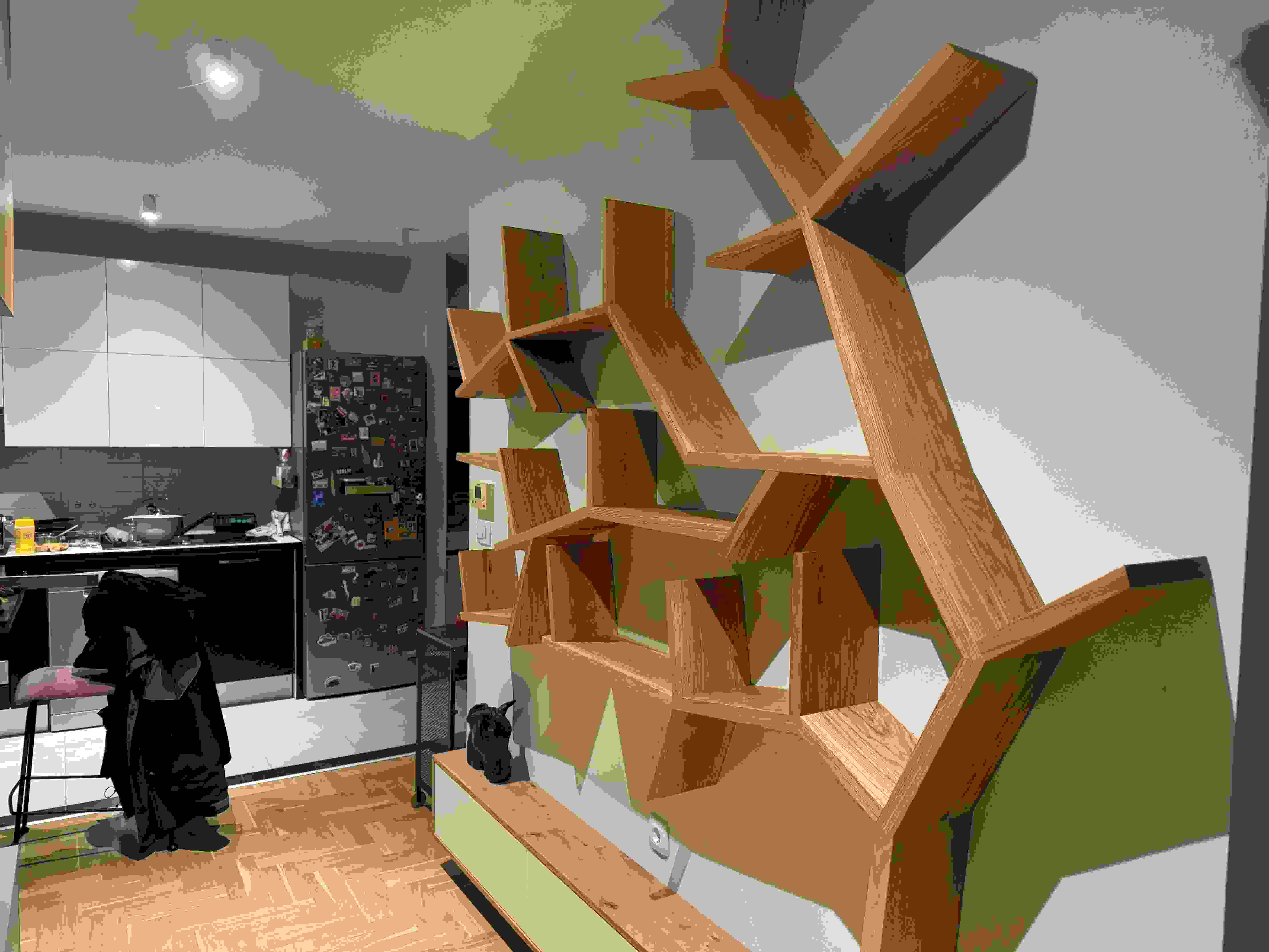

Jedan neobičan ormar od bijelog iverala u kombinaciji s lakiranim medijapanom. Kosi dio korpusa i njegove fronte su rezani i kantirani pod kutem od 10 stupnjeva kako bi fuge bile jednake onima na ravnom djelu. Lakirane plohe su dodatno zaštićene bezbojnim mat lakom koji je otporan na ogrebotine, daje plohi duboki mat izgled i ne prima masnoću s prstiju. Na otvorenim policama koje su na zidu nije vidljiv niti jedan vijak niti bilo kakav nosač. Vijci kojima je taj komad prikvačen na zid se nalaze iza vertikalnih pregrada, a svi su spojevi odrađeni s Lamello Zeta P2 Clamex i Tenso spojnicama.

Polica grana
Jedna nesvakidašnja polica.
Ako netko poželi sebi napraviti koju, evo ubrzani proces: https://youtu.be/UMa-TNAWdLo

Polica za knjige
Jedna nesvakidašnja polica. Ako netko želi napraviti jednu takvu, evo ubrzani postupak: https://youtu.be/UMa-TNAWdLo
