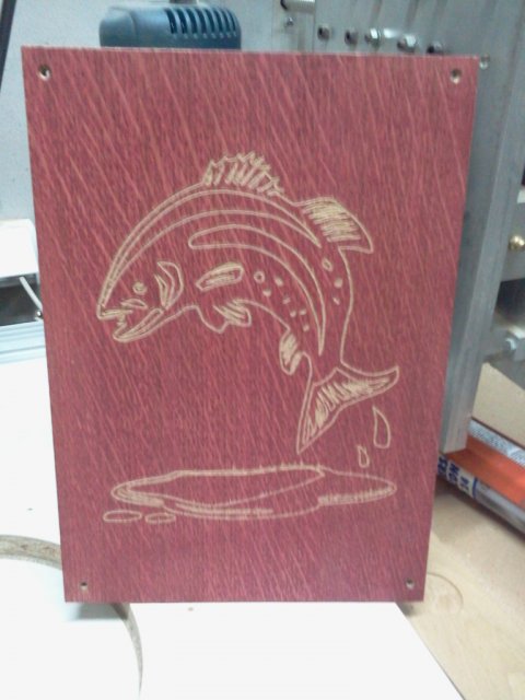

becka75
Posts: 200
Joined: 01 Oct 2007 23:03
Post by becka75 »
Majstori,posle cetiri godine ovo cudo se pokrenulo!Radi odlicno,mada je ostalo da postavim limit prekidace i e-stop prekidac,ja sam prezadovoljan.Veliki posao je tek na redu,treba savladati autocad i artcam da bi mogao da radim sta ja hocu.Za sada seckam neke modele koje sam skinuo sa neta.
