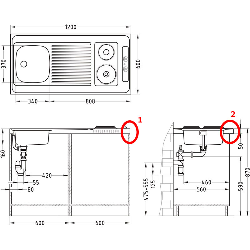

Maska mi je samo 2 mm niža od stranice. Mislim da to nije puno, ali ću ipak staviti neku podlošku po sredini. Hvala na savjetu
Posts: 15039
Bas zato... maska mora da bude vislja od stranice i to za celu debljinu sudopera.
Koliko se secam, metalni deo se na bokove oslanja previjenim delom, tako da je njegova donja povrsina sa prednje strane dobrih par cm iznad bokova (kolika je visina samog metalnog dela sudopera), i nista je odozdo ne podrzava.
Recimo ovde se vidi: pod 1 je kako je sudoper oslonjen na bokove, a pod 2 prednja strana "visi" i nista je ne drzi odozdo.
Kod nekih sudopera postoje letve koje idu skroz u krug unutar tog previjenog dela, tako da oni nemaju taj problem, ali jeftiniji modeli to nemaju.
Da,da stavi letve u krug.... Koliko se secam 38*38 mm I jedan ugao skinut pod 45 stepeni par mm
