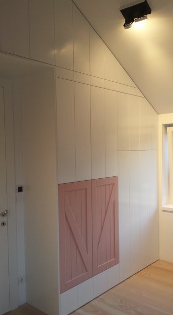

Nego... nesto mi se nikako ne uklapaju mere koje si napisao.
Vrata (sobna) bi trebalo da su 2m, osim ako su neka nestandardna.
Ako je visina do spica 4.3 a gornja vrata 1.5 ispada da je letva na 2.8, to jest da od vrha vrata do letve ima 80cm, a nema toliko sigurno.
Jedino ako su sobna vrata 2.5m?
Inace, bas dobro izgleda.
Tako je vrata su nešto preko 2,5 m

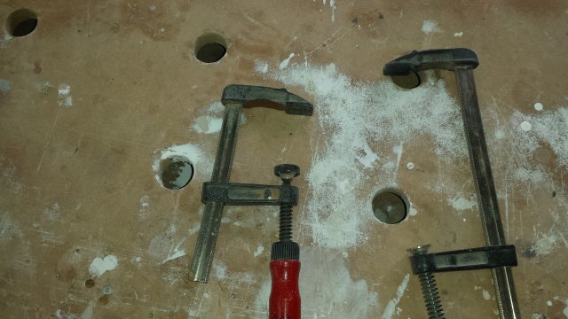

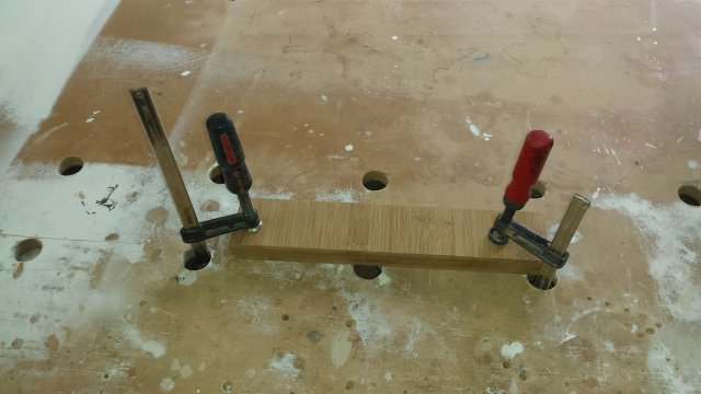

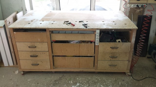

Evo radnog stola na kojem se najmanje radi :) Uglavnom je zatrpan alatom i priborom a radi se na improviziranoj površini ili više njih.
Gornja ploča je od mdf-a debljine 18 mm, 190 x 90 cm, rupe za stege su promjera 30 mm. Obične stege sam prilagodio brušenjem da mogu proći kroz rupe.
Donja ploča je panelka debljine 38 mm. Stol je na 8 okretnih kotača s kočnicama velike nosivosti.
Gornja ladica u srednjem redu je tandem hettich, 60 cm dubine, puna izvlaka. Radi već godinama besprijekorno unatoč prašini i piljevini.

I ja sam stavio jednu grasovu vodilicu dinamic. Vljda ce i ona drzati kao i ova kod tebe.

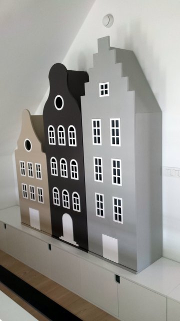

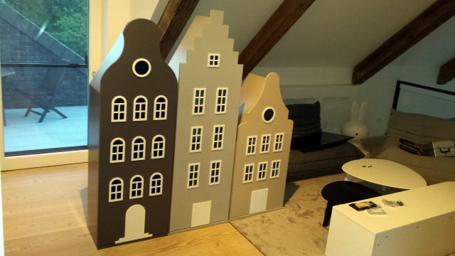

Dašak Amsterdama u Zaprešiću... Ništa CNC, sve iz ruke :)

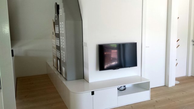

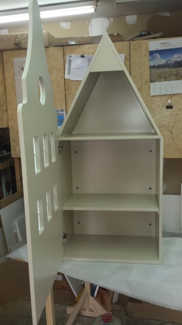

Jesi i ovo radio ispod kucica?
Od cega su kucice? Jako je dobro kad imas nekoga tko je spreman i zna i zeli "drugacije" stvari. Meni su najbolji poslovi bili kreveti i zipka koju sam radio. Fino je ovo tvoje ispalo.
Sve sam radio, i komodice i kućice. Lakirani medijapan je u pitanju, komodice od 18 mm, kućice 16 mm, prozorčići 6 mm. Da, u pravu si, lijepo je raditi na izazovnim projektima

Jel to u istoj kuci kao i one fronte sto si malo vise gore postavio?
Ista je to kuća, ljudi su rafiniranog ukusa i ne prave probleme oko cijene :)
