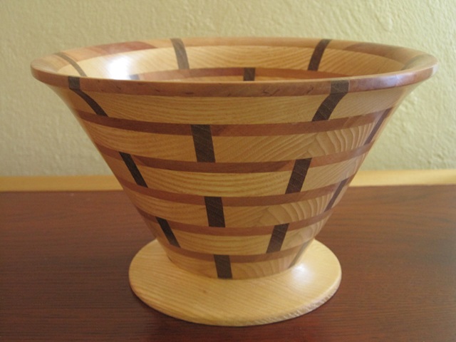

Vaze se mogu raditi u osnovi na dva načina, lakši i teži:P
Prvi se sastoji iz pripreme "daščice" od segmenata i slojeva drveta koji kasnije nakon izrezivanja daju "šaru". Onda se iz daščice izrezuju prstenovi na modelarskoj testeri pod takvim uglom da se mogu složiti jedan na drugi.Nakon ljepljenja prstenova, čitavu vazu obradim na strugu i to je naj teži dio jer su godovi ispreplitani. Sve u svemu više dugotrajan nego težak proces.Mana ovog načina izrade je u tome što smo ograničeni po pitanju oblika vaze, tj ona može biti samo konusna.
Drugi način je da se pojedinačni prstenovi sastavljaju iz segmenata i onda lijepe jedan na drugi.Ostalo je isto.
Ja radim na prvi način:)

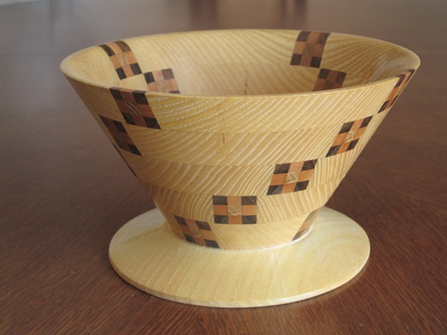

Evo još posudica, ove sam radio među prvima.

Radovi su ti stvarno odlični,naročito ove posudice .Na kakvom strugu ih radiš ako nije tajna?

Upravo tako, s tom razlikom što ja dasku isjecam pod uglom pa vaza nije stepenasta. Inače strug nije ništa specijalno. Davno sam ga kupio u Merkuru i nije bio skup.Sasvim solidno radi.

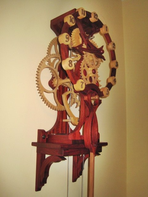

Drveni sat koji sam napravio sada već prošle 2013. godine. Materijal je padouk, jasen, kruška, malo oraha za brojke...ništa nije bojeno, samo je zaštićeno uljem.

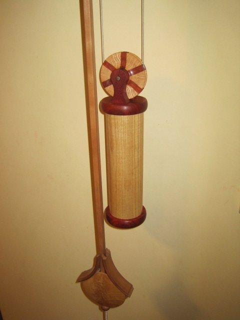

Pokreće se pomoću tega i navija se svaki drugi dan.

Super izgleda de reci kako funkcionise!!! :pljesk: :prsgore: :skool:

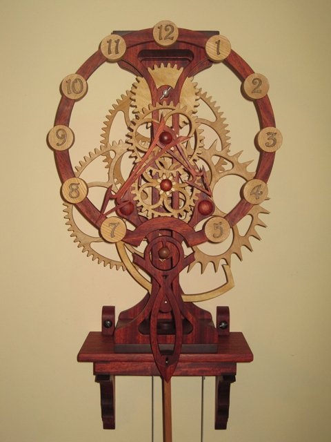

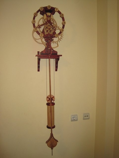

Post by Drvorad »
Sat je mehanički, sa tegom koji kada se navije obezbjeđuje dovoljno energije za dva dana rada. Konstrukcija je prilično uobičajena za časovnike sa klatnom, bez komplikacija i sa Grahamovim "escapement" mehanizmom. Nisam siguran koji se termin ovdje koristi, neki kažu nemirnica, ali mislim da je prikladnije za ručne satove. Tu postoji čitav niz rješenja.To je zupčanik dolje desno sa najvećim zupcima u sklopu sa potkovičastom ručicom preko koje se klatnu nadoknađuje energija koju gubi zbog trenja a u isto vrijeme klatno " komunicira sa ostatkom mehanizma i obezbjeđuje vremensku bazu (T=2s). Kad stignem okačiću slike rasklopljenog mehanizma u fazi izrade.
Jeste, zove se nemirnica, bez obzira na velicinu sata (ucio svojevremeno kada sam zavrsavao za preciznog mehanicara :))
