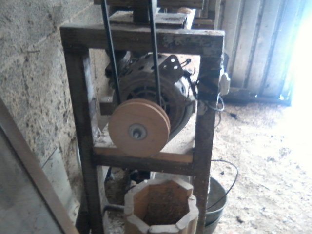

mogu nije problem ubacicu sutra u ovu temu jos slika meni koristi i to vrlo dobro 0,75kw je motor taj od vesmasine i mora imati najmanje tri remenice odnosno brzine ja sam iztokario remenice dvije iste i samo kontra postavio uslikacu pa cu ubaciti

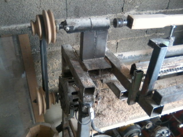

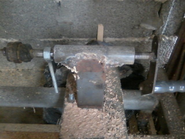

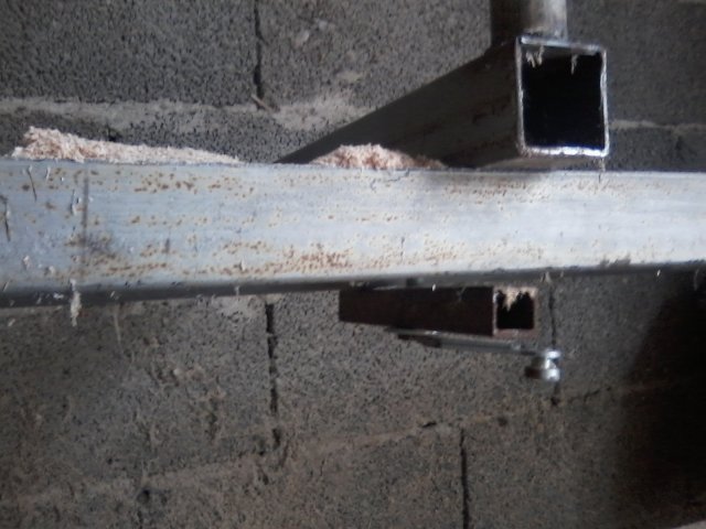

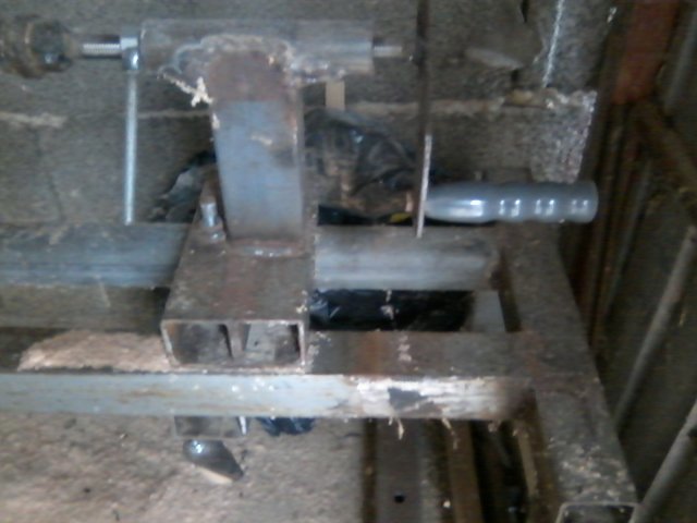

kao sto vidis ovdje na slici cjevi su 5*5 i povario sam takva dva komada u obliku slova A to su mi noge
te noge sam povezo sa dvije cjevi u mom slucaju to je jedna 5*5 a druga je okrugla fi 7ili8 to je ova slika
ove dvije cjevi sto vezu noge vodoravno moraju biti 100% tacno zavarite na isti razmak jer preko njih klizi onaj stezac,sto zateze materijal

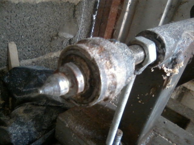

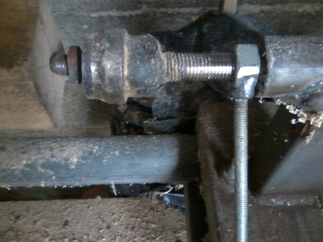

ovaj stezac sam jednostavno napravio od komada cjevi negdje 20cm duzine i u njega ubacio napred i nazad dvije matice i malo zavario i u njih da ide odgovarajuca navojna sipka kao sto vidis na jednom sam kraju navario rucicu za zatezanje a na drugi kraj ide kosuljica sa lezajem i u njemu ovaj piljak(spic) sto ide u drvo
to je ovako izgleda

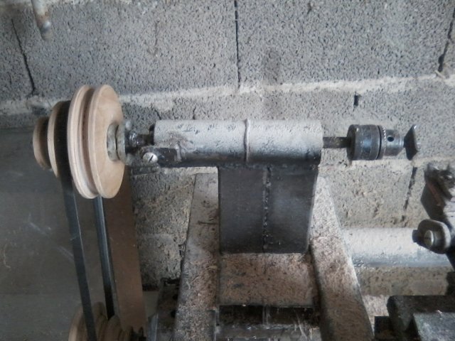

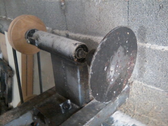

evo ga i tu taj piljak unutra je lezaj tako dabi se mogao prilikom rada okretati to je jasno

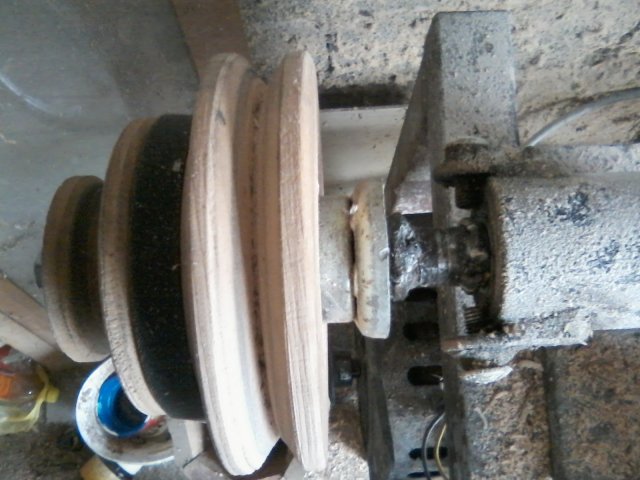

e onda dolazi drugi dio takozvani pogonski dio koji pogoni tu ti treba jedna usovina sa dva lezaja.Ja sam nasao usovinu koja ima navoj i nanjega se moze zavrnuti borfuter jednostavnije je
kao sto vidis remenice sam istokario dvije iste i samo ih kontra postavio sa tim sam dobio rekulisanje brzine u ovom slucaju imam tri brzine sasvim dovoljno za strug jedan

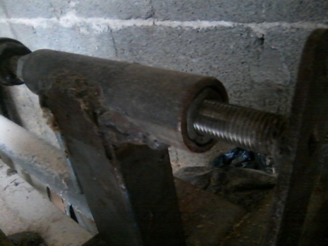

na ovom djelu pogonskom trebas posebno obratiti paznu unutra na usovini znaci unutra kod lezaja trebas zavariti granicnik ja sam uzteo ekser i jednostavno kako sam vario i ekser se zagrijavao tako umotavao oko usovine i dobio prsten ispred lezaja tako i napred,prilikom stezanja treba to imati da nebi doslo do izpadanja usovine iz lezista
a tako treba da se napravi i na vanjskom djelu ista situacija ovako bi to trebalo nekako da bude
kao sto vidis tu su dvije matice sa strana i kroz njih ide saraf da drzi lezaj da nebi ispao to je kod mene na jednom lezaju zadnjem a nebi bilo lose da se napravi i na prednjem da se rasporedi teret na dva lezaja kako na zadnjem da bude i na prednjem

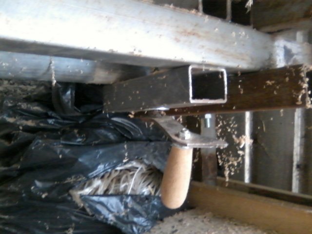

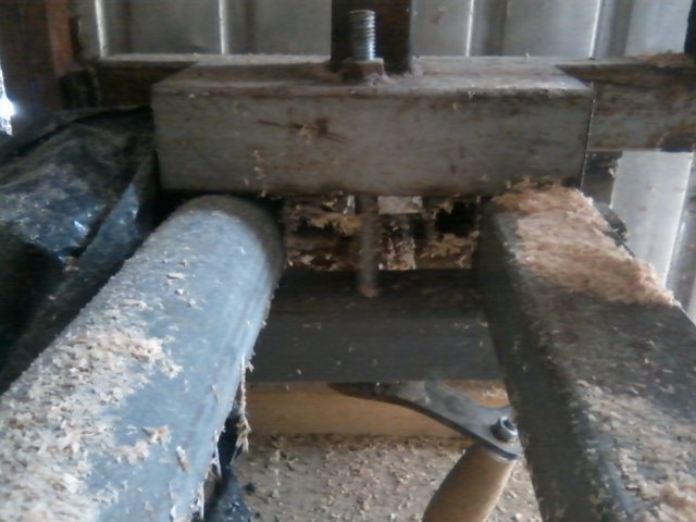

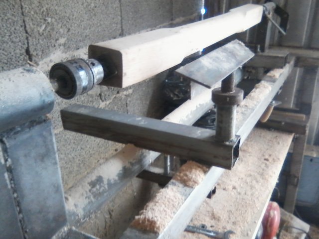

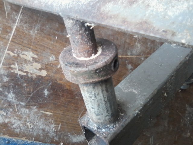

ovo ti je za stezanje tog pokretnog djela sto steze predmet ovako sam ja to uradio uzeo komad cjevi odgovarajuce duzine od one dvije vodoravne cjevi sto po njima klizi negdje oko 20cm ja mislim da je sirina cjevi takav sam komad osjekao i jednostavno na sredini probusio da moze navojna sipka proci i gore navario maticu na onaj stezac
a u doljnem djelu rucicu
evo ovako da se moze stegnuti kad primaknes na duzinu koju imas materijal i stegnes dole,onda dotegnes sa navojnom sipkom jos koliko je potrebno
CUVAJTE PRSTE

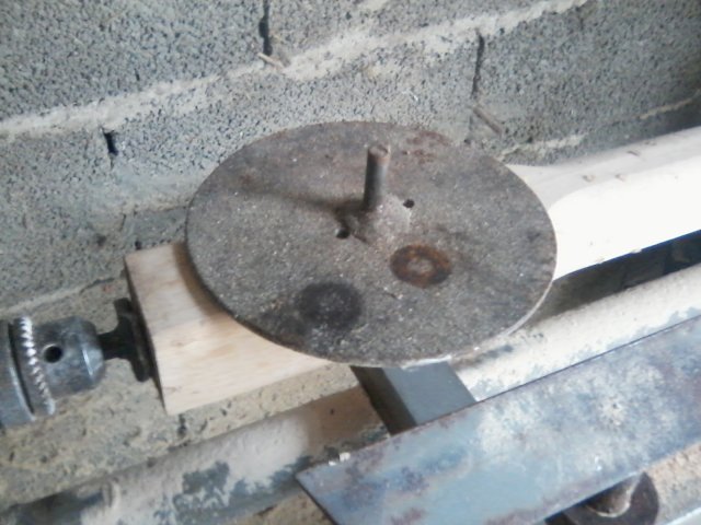

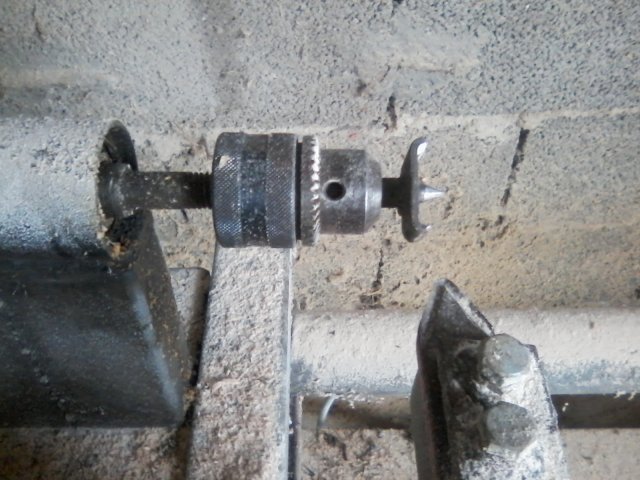

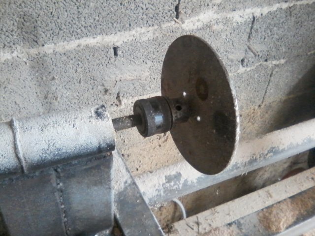

ima jos ovaj dodatni dio sto sam morao kod tokara ici da mi napravi za borfuter znas zasto sluzi tokario sam cankove sa tim super funkcionise one tanjire mislim i tako te stvarcice
tu kao sto vidis su dvije rupe za saraf da se moze predmet zasarafiti za ovo a u sredini se ubaci komad sarafa samo da obiljezi centar

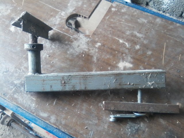

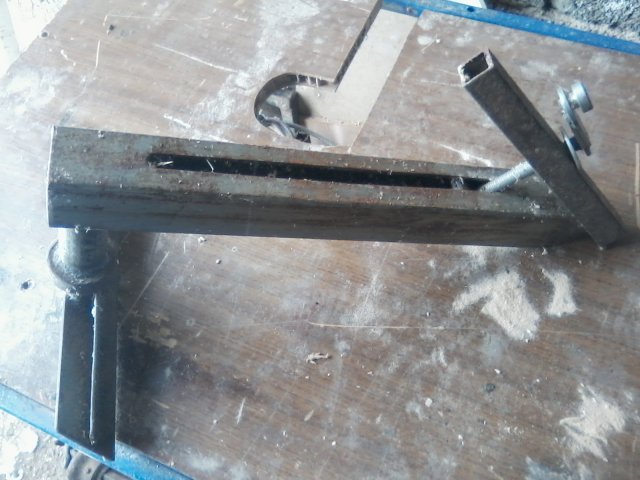

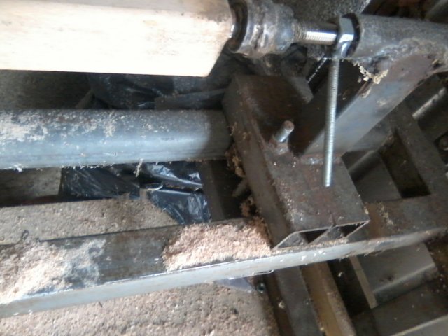

i ima i ovo za rucnu obradu isto dobra stvarcica bez nje nista
tu je kao sto se vidi prozljebito da se poze pomjerati zavisno od debljine materijala da nebi zapinjalo
ovdje mora ici cjev u cjev da bi se moglo okretati prilikom celne strane obradjivanja normalno mora imati da se moze zategnuti kao sto se vidi saraf
