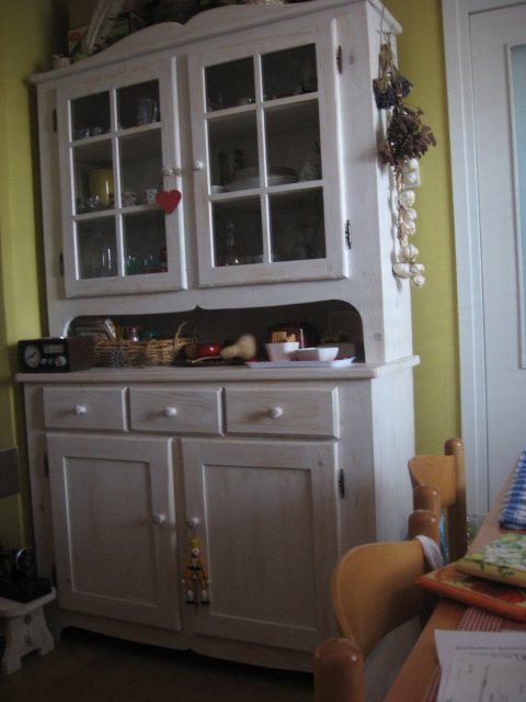

Лепо урађено, свака част.
Дајмало више детаља око израде.

Post by mirkoni 2 »
Nemam ništa protiv da dodješ ali moja žena ga je konfiskovala.Pošto sam strogi amater i nemam abrihter kupio sam hoblovane čamove daske na nekom stovarištu na sajmu u N.Sadu.Bile su nešto jeftine ali pune čvorova i široke 10,5 sm tako da sam imao dosta odpadka.Lepio sam panele keksovima.Prednju stranu sam zalepio tiplama nazad sam stavio šper,a taj isti šper sam stavio u donja vrata.Farbao sam ga osnovnom nitro belom pa ga šmirglao da se vidi mestimično drvo i onda ga prelakirao osnovnim nitro lakom.Å arke sam kupio već ne znam gde, ima ih svuda.I to je to

mirkoni 2 wrote:Pošto sam strogi amater
ne bi ja reko :) ne, ne ova slika kaze drugacije :rock:
