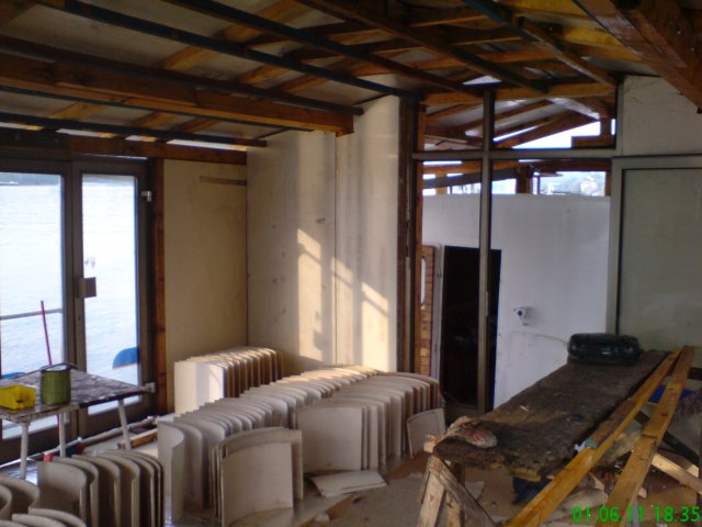

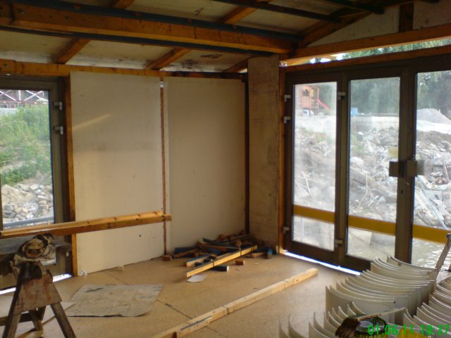

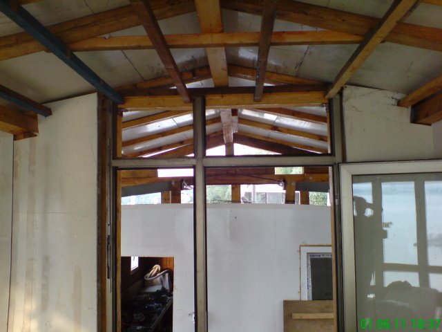

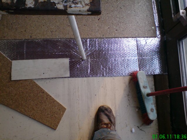

Evo sada kad je ispunjeno pokriveno trenutno je pod i plafonjere neke u radu Image Image Image ovde je podna izolacija 9mm osb ploča i alu folija pa posle ide brodski pod ,ispune između greda su isto od panela ! Image Kraj drugog zabata ! Eto :cool:

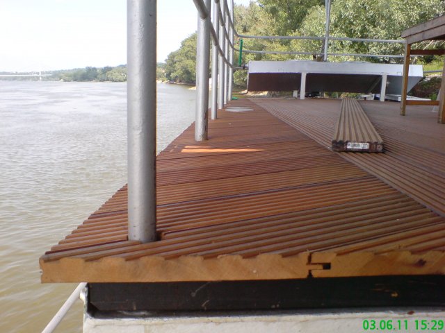

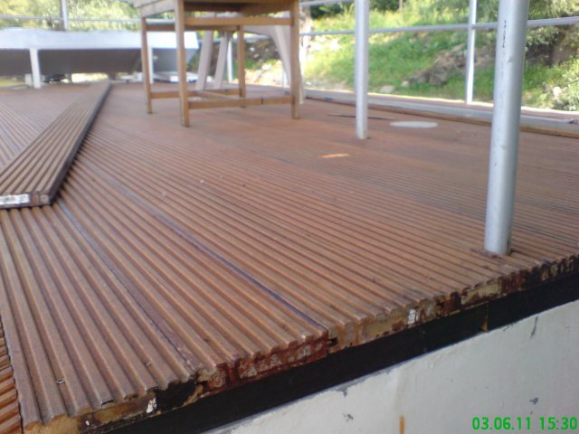

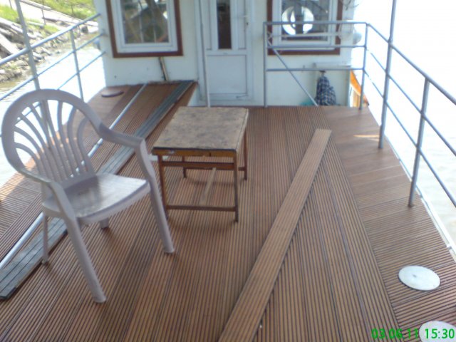

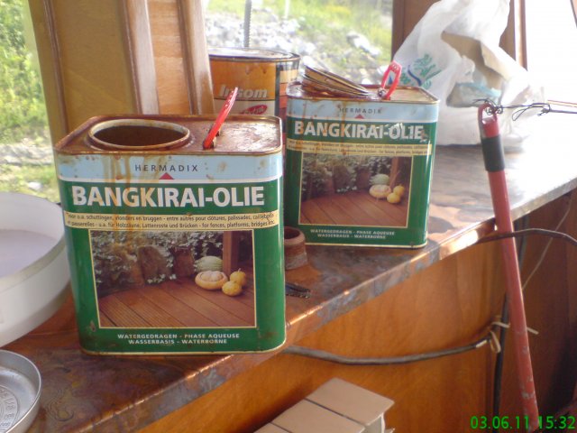

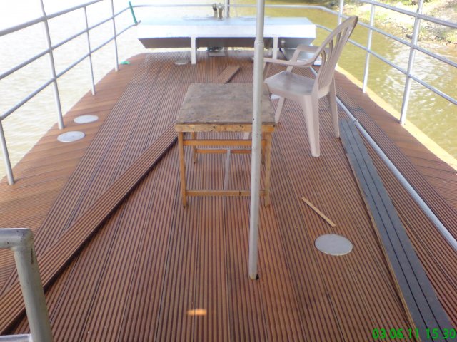

Ovo je bankiraji pod na drugom brodu premazan bankirajijem Image ovde levo na slici treba da se obore ivice na tim krajevima ! Image Image Image Image Ovo je rađeno prošle nedelje ! E sada na prvoj slici ta crna linije je ustvari bankirai štafla debela 4X4 cm ,crna je jer je premazana kao nekim kobitom nije bitno sada vodootpornim u suštini . Ništa nije od toga bušeno u krov u metal !, mislim na roštilj , jer to je plafon na brodu terasa jel sve je rađeno da bude kao paleta i da može da se odvoji i pere kada tad. U suštini masivnoje drvo nema potrebe da se fiksira ! Ovi otvori ili krugovi kako ih vidite, su ventili od soba dižu se i spištaju se po potrebi ? A premazano je bankiraijem vodootpornim znam skup je ali to je to sve u svemu ta farba ne daje na prvi pogled ni tom bankirajiju neki Ten ? Ali recimo za njega je namenjeno i večno je ,što bi rekli 2 X sam ga mazo i može i treći put upiće ali vodu neće primiti više ,Å to je suština :rodna: Ova zadnja slika gde je stolica to je kormilarnica ,znači most iza terasa ! Čisto da se snađete ?

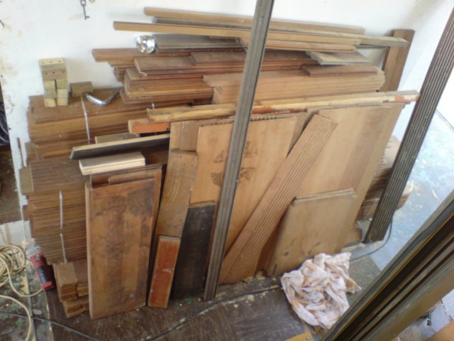

A ovo me čeka za patos sve Bankirai Image Image
