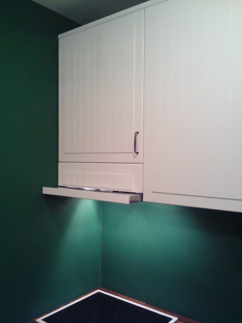

Å ta si uradio sa aspiratorom te ima istu boju
Zamijenimo mu fabricku masku sa drvenom iste dimenzije.
Ideja mi je pala na pamet kad smo prvi put ugradjivali bosch-ov aspirator jer se kod njih maska kupuje posebno.
Od tada uvijek stavljamo masku u boji kuhinje, svima se dopada.

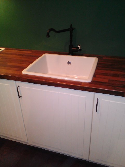

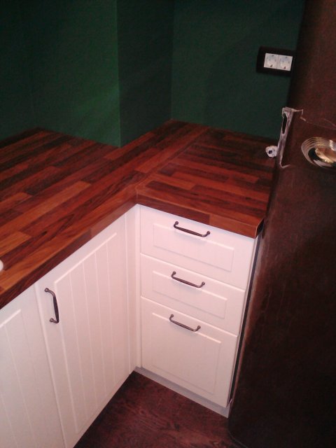

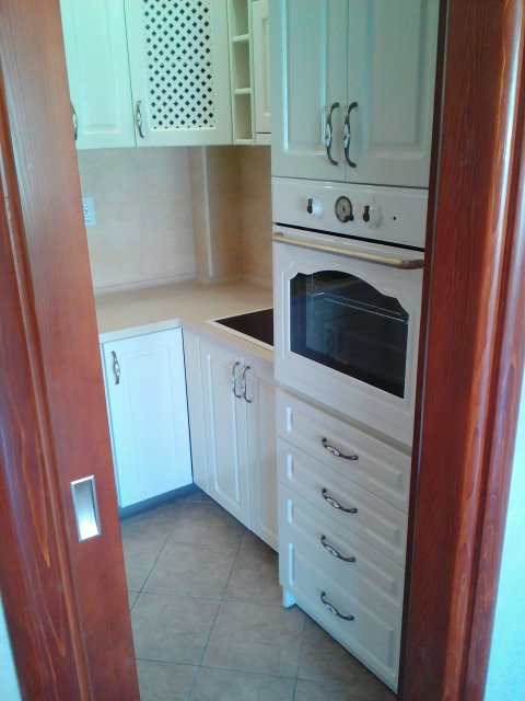

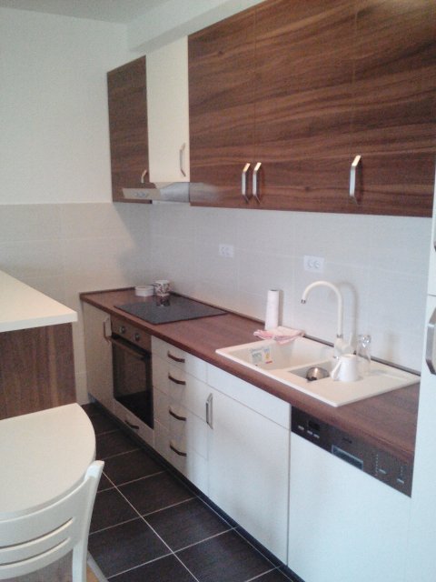

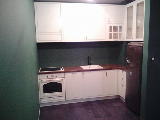

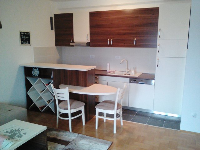

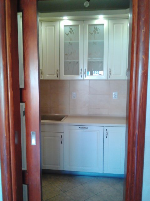

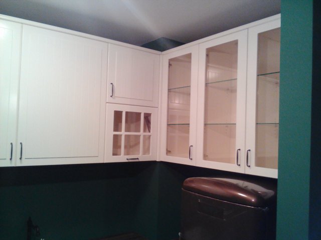

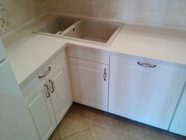

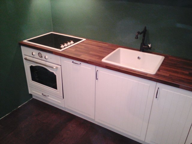

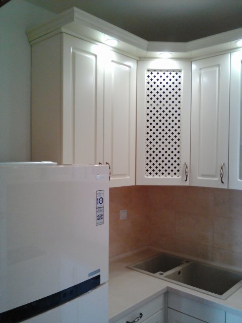

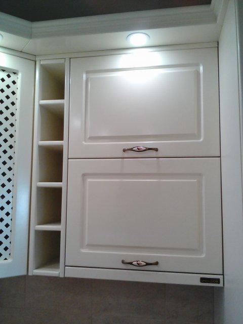

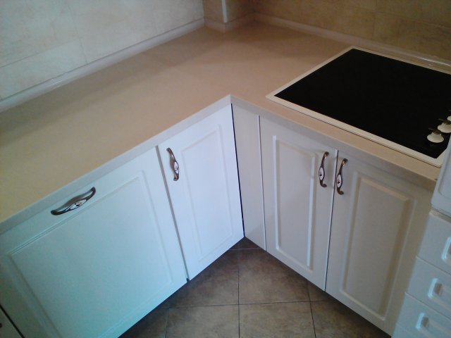

O.K., neću biti nimalo nježan, ali sve u tvoju korist:

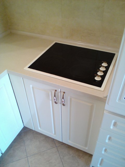

1. Ploča za kuhanje preblizu zidu;
2. Ručka na ladici ispod pećnice - nikada je ne stavljam jer izgleda kao da je zalutala tu;
3. Napa - fiksna fronta - čemu? Mogla je ostati skrivena iza fronte cijelom visinom iznad izvlačnog djela;

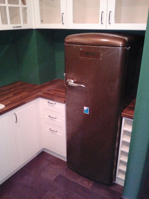

4. Frižider - pretpostavljam da nisi imao utjecaj, ali zar nije mogao biti skroz desno?
5. Radna ploča - bolje bi se uklopio neki rustikalni dekor;

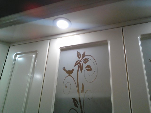

6. Rešetkasta fronta sa staklom - dizajnom odskače od ostatka;
7. Fronta suđerice????
Ipak, to je samo moje mišljenje i nemoj mi zamjeriti. Vjerujem da će kolege potvrditi neke moje primjedbe i da će ti to pomoći u budućem radu.
Ma opusteno samo, ja sam ovdje da bih ponesto naucio.
1.Blize od ovoga nije moglo. Trazeno je da bude jos blize, vidis da nema diht lajsne.
2.Ne vidim zasto rucka smeta, ta ladica ima svoju funkciju tako da je treba otvarati.
3.Nisam siguran da razumijem sta si mi htio reci.
4.Vrata tog frizidera izlaze van njegove sirine prilikom otvaranja, a zid sa desne strane je oko 70 cm. Ili ovako ili 5 cm lufta do zida.
5.Individualno.
6.Jedina je greska sto nije sira za 20cm(moglo je na ustrb dva lijeva krila), al je kupac insistirao da bude tako.
7.Svidjela mi se ta ideja o krilu kracem za 1cm u nekoj raspravi ovdje na forumu, pa rekoh da probam. Sad sam misljenja da je ipak ljepse zarezati coklu.

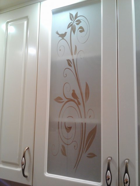

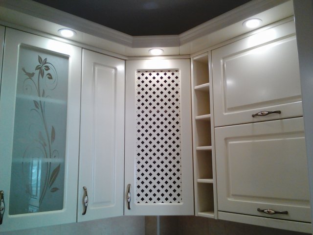

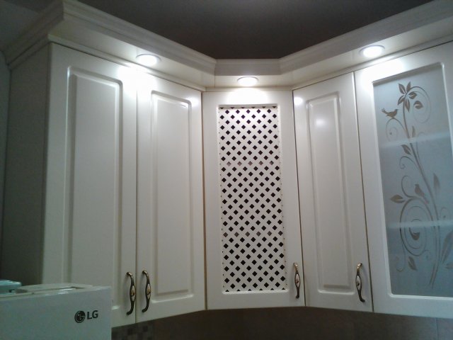

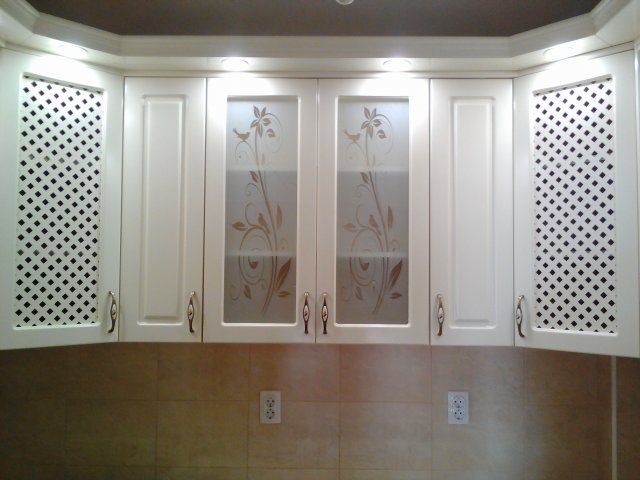

Od cega si pravio ova "resetkasta" vrata? Super izgledaju
MDF4mm buseno na CNC-u, obradio nas kolega Hak.
