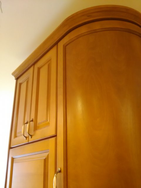

slicno ali s razlikom sto ja drvo grejem krivim pa tek onda stavljam u sablon (muski , zenski izmedju laminati ,najbolje mi se pokazalo kada su 3mm ne deblji * ,onda se ne vraca ni procenat od mere na sablonu

sta je islatljivo to je relativna stvar da je moguce napraviti od masiva moguce je seku se letvice pod odredjenim uglom ,kao kod kace ,slepe i ......

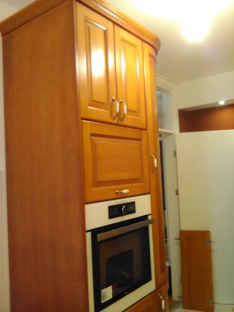

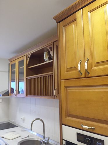

cime je radjena zavrsna obrada ?
Od čega su stranice? Ne mogu nikako skontati kantove...
ne kontas zato sto je uduplana stranica ,kutija je od iverice ,a preko je sper ploca ,na prvim slikama kad nije bila ofarbana kuhinja ta maska od spera nije bila montirana .ide malo vise materijala ali izgleda mnogo lepse kao da su upadajuca vrtata a u stvari nisu :D

obrada zavrsna mmm pa smirgla 120, 150 ,220 ako mislis na to ako mislis na konacan izgled onda je bajcovano , tek tek sencene ivice patinom i 30% pu lak

Sviđa mi se :tummenupp: ,da li je šperploča ona savitljiva ili obična?
