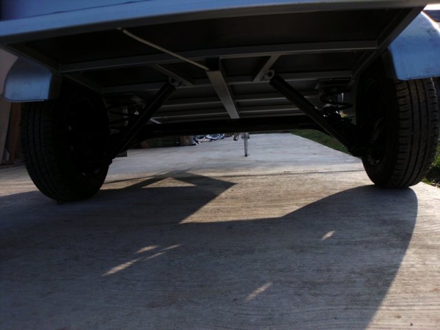

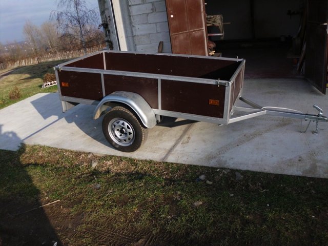

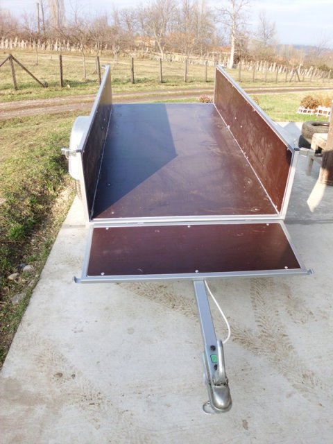

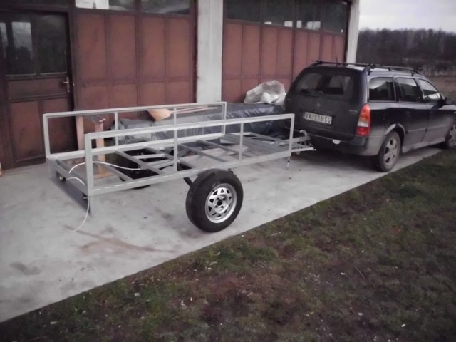

Evo ovih dana sam zavrsio auto prikolicu za sebe pa cu vam prikazati nekoliko slika<
slika kad je ofarbana konstukcija
slika osovine koju sam montirao od kadeta karavana
Danas sam bio na tehnickom pregledu podneo zahtev za Atest pa moram da cekam do 20 tad dolaze sa masinskog fakulteta , pozdrav

super to izgleda Radenko, bravo !!

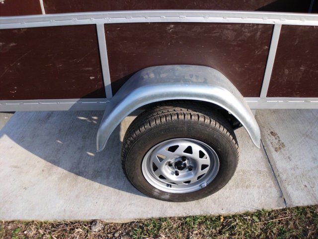

Koliko košta atest i registracija?Prikolica veoma lepo odrađena!Gde si kupio blatobrane i ostalo!?.
atest kosta 6000 plus registracija 7500 tako su mi danas rekli a blatobrane sam kupio u bubanj potoku covek iz Beceja prodaje i sapu sam od njega uzeo knotova deblja, osovinu sam kupio na auto otpadu od kadeta karavana komletna bila pa sam poskidao paknove i dobose ostavio samo glavcine felne sam imao samo sam ih ocistio i ofarbao a na stovaristu profile i td.

Prikolica je prva liga
Bilo jednom, biće opet
Lepo je to odradjeno i ja sam sebi takvu pravio. Kad sam cuo koliko treba platiti da bih je registrovao e nema sanse necu da toliko platim to je za nase uslove otimacina.
Svaka čast na radovima, a ova prikolica me oduševila, :buga:

Sve znam al kada te pandur zaustavi prvo što pita pita za atest pa za registraciju i na kraju provera signalizacije i....najebeš naravno "oma" a kazna je verovatno ko registracija.Tako da izgleda liči mi da ću je ipak morati registrovati kad tad al da je skupo jeste!.

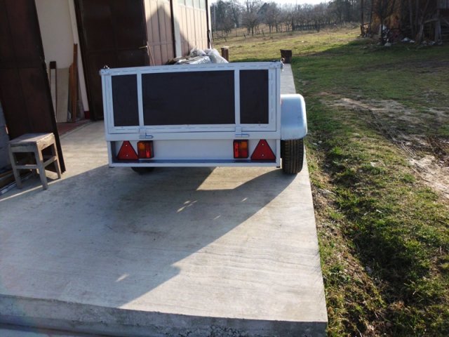

Prikolica registrovana pa ako Vas zanimaju cene i redosled evo ovako ide:
1. prvo na tehnicki da ti daju uput za Atest
2 Izjava dva svedoka da sam sam pravio prikolicu i to kosta 840 din. obavezno da se povedu dva svedoka sa licnim kartama i da popunis formular koji uzimas u kjizari ili sl.
3. Agencija koja se bavi papirologijom ( u dilu sa supom) da ti popune zahtev za kucanje brojeva 200 din
4.u postu da se uplati taksa za izdavanje resenja za kucanje brojeva 1540din.
5 u sup da se preda ali treba kopija uputa za atest i izjave obavezno jer oni nemogu da kopiraju ceka se jedan dan
6 da se izmeri prikolica ali samo kod registrovane firme opet u dilu sa nekim 300 din.
7 da se ukucaju brojevi kod ovlascenog servisera koji moze da izda racun 1400din.
8kad je sve spremno dolaze da atestiraju 5300 din.
9.na tehnicki da ti da daju papire za sup obavezno kopije od izjave ,resenja i atesta koja ostaju kod njih 800 din
10 u postu da se plate obaveze za registraciju 6090.din
11 u sup da se preda i dobije se tablica i nalepnica ali kazu da se nalepnica nelepi na prikolicui(a predvidjeno na zadnju levu stranu) jer ce da spadne i za deset dana za saobracajnu
Sto bi se reklo ukupno po srednjem kursu evra 156.8 evra ali pored evra mnogo zivaca vise nego evri pa ko zeli neka izvoli da pravi prikolicu za sebe pozdrav RADENKO

Radenko,koliko izađe prikolica u materijalu,bez muke(rada)
Dule materijal za prikolicu je kostao 360 jevreja bez muke moje!!!!:skool:
