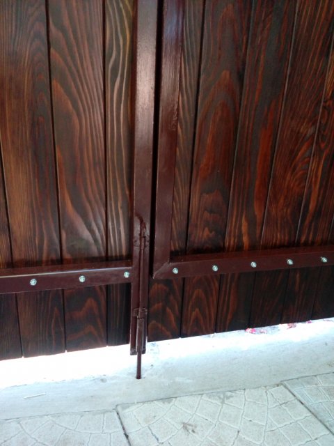

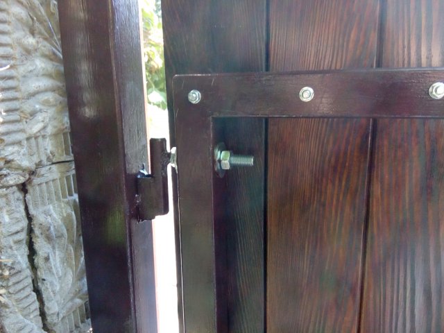

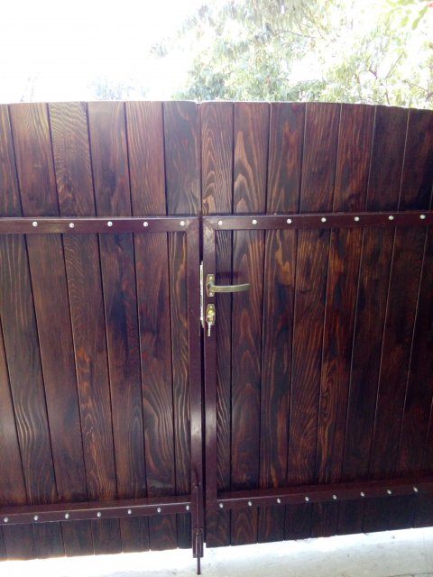

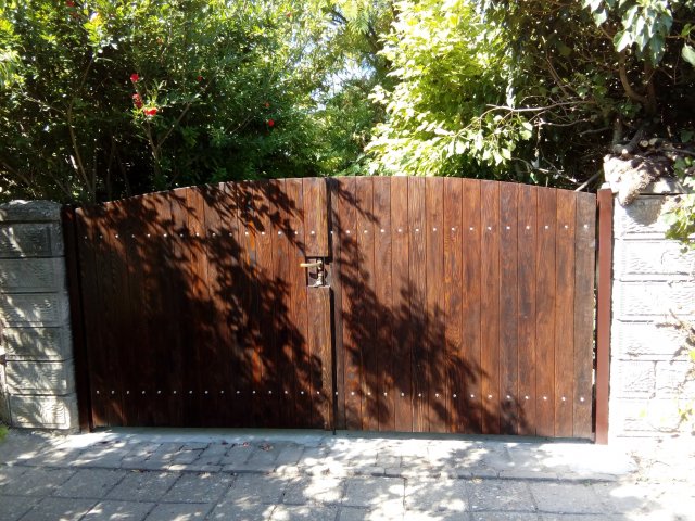

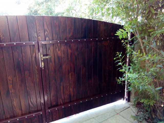

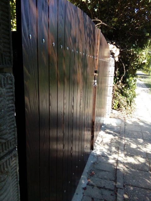

Potrudio sam se maksimalo i evo, ovako izgleda prva kapija koju sam napravio :)
Leeepo :pljesk:
Samo, po meni, ovde fale dijagonale. Celik jeste cvrst, ali vremenom se i on savija. A nije neka cifra jos par metara kutije.
tako je ,treba staviti kosnike na oba krila jer ce se otegnuti....
ostalo je sve ok :pljesk:
:hurra:
bravo majstore :prsgore:
cime si farbao ?
kazi sledeci put gazdi da se iskezi za duzi cilindar ;) na tom mestu kao da fali parce kapije
Super Kole.
