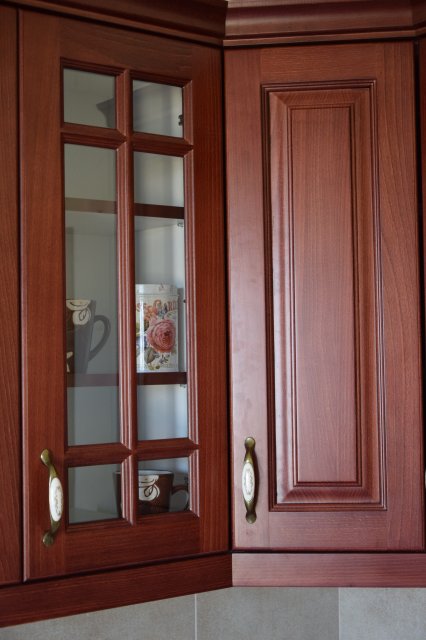

jeste parena bukva
neki proizvodjaci boja i lakova imaju bas kvalitetne bajceve pa bukva dobije naglasene godove sto se meni bas svidja
Stvarno, čim je farbaš. Boje super izgledaju

Fantasticno, em sto je odradeno majstorski a jos i po mom ukusu ;)
I mene zanima koje boje koristis ?
I ako te ne mrzi da objasnis kako si radio ovaj front sa staklom ?
Dali ides profil pa kontraprofil glodalo i posle lepis iiili...?

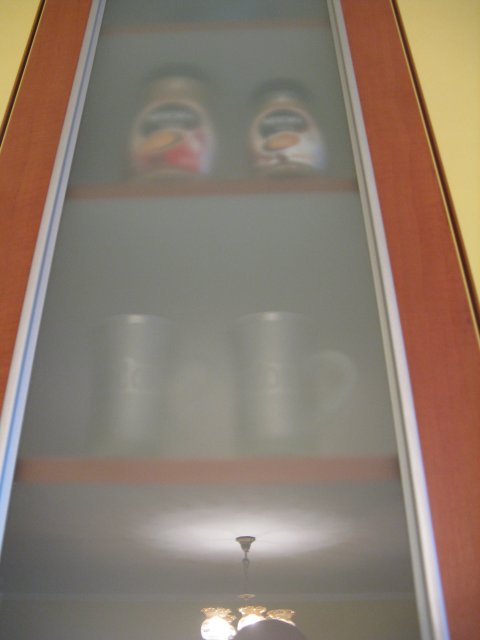

Da li su mozda mogle police u ovom visecem delu da budu staklene ?
Krila (frontovi ) bi jos vise dosli do izrazaja , izgledali bi elegantnije jer se ne bi videle ove duple linije (u boji kantovi polica ) ili gresim ?

ima ovde jedan majstor pravu parolu * smirglaj nikad dosta* koja je jako istinita :D bez toga nema bajca i laka koji ce lepo da izgledaju
kod staklenih vrata sklopljen ram i letvice naknadno ubacivane i lepljene ,radis letvice na profilu i obrnes je samo za kontra profil
koristim italijanske farbe ,da ih ne reklamiram S.y...ck
primedba za police je na mestu ,staklo ce musterija da nosi na peskarenje i lakiranje tako da kantovi polica nece biti vidljivi
jos jednom hvala i nadam se da ce drvo opstati kao materijal od kog je moguce praviti kuhinje i pored svih vestacki materijala kojim pokusavaju da ga zamene

Ma oce da se vide i kroz peskareno . . .
Ili to mozda zavisi od nachina i stepena peskarenja ?
naziru se ali ....musterija je uvek u pravu na kraju krajeva to je njihova kuhinja a meni ostane samo slika :D u ubedjivanju mozes da ides onoliko koliko je debeo novcanik musterije
