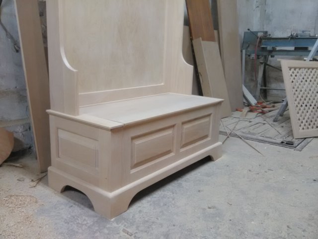

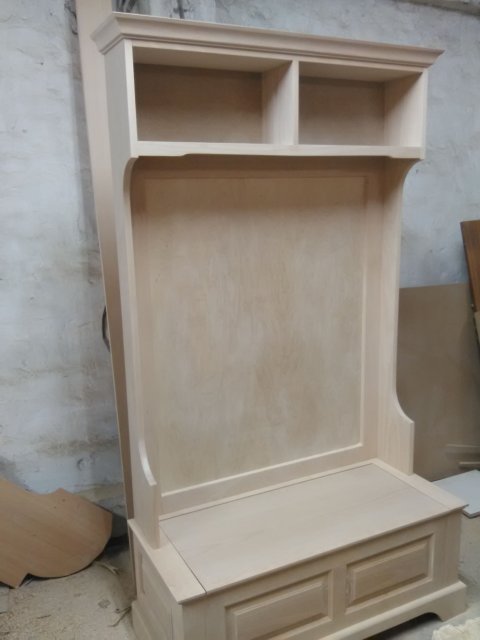

Prelepo, samo mislim da je greota belom bojom farbati i sakriti drvo...ne kazem da nece biti lepo, ali...art of wood wrote:[url]http://www.stolarskaradionica.com/forum/uploads/thumbs/9115_img_20170407_185409.jpg[/url]
[url]http://www.stolarskaradionica.com/forum/uploads/thumbs/9115_img_20170407_185429.jpg[/url]
ovo je za predsoblje ,kad poraste bice bele boje
Bas lepo. Kako si spajao coskove na kutiji za cipele? Cini mi se da se vidi linija spoja od stubica na cosku koji je bocno deo panela, a ceono si u njega zakacio ceo panel. Nije lose resenje, imas cvrsci cosak nego kada se sretu dva ravna panela, pa ih spajas na pero od spera, a hoces da imas siru bocnu stranu odnapred.art of wood wrote:[url]http://www.stolarskaradionica.com/forum/uploads/thumbs/9115_img_20170407_185409.jpg[/url]
Sto se tice farbanja punog drveta, i to je dobro resenje. Skoro sam probao Skaline akrilne boje, i jako sam zadovoljan kako je ispalo. Videcemo kako ce da drzi.

hvala na komentarima
imam dobre musterije ,znaju sta hoce a imaju i ukusa
paneli su radjeni kontra profil profil spajani na feder*utor pero *s gornjom i prednjom maskom koja izgleda kao stubic i na njega kacen ceoni bas kako rece BR
za puno drvo koristim akril nekad i poliuretan do 30 procenata sjaja kad su u pitanju pokrivne farbe ,nevolim kad sljasti
sto se tice da li pokrivna ili lak ja glasm za cisto drvo to mi naj lepse ali ne moze tako da opstane otud i slika ne farbane komode

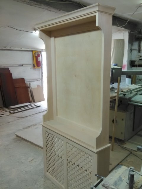

evo joj sestra

Sada sam ukapirao sta mi vizuelno fali na ovim komadima, kada ih ovako gledam. Da sam na tvom mestu, na ovim ceonim vertikalama, koje su prilicno uske bi beaderom napravioo reed profil, sa tri zljeba koji pocinje na 1cm od vrha, i zavrsava 1 cm od dna.
E sad, ja jesam besposlen, ali beader moze jako lako da se napravi od dva komada daske, i parceta celicnog okaljenog lima, recimo parceta testere ili necg slicnog. A pofil oblikujes turpijom.
Dodao bi elelent koji bi ucinio da sve izgleda jos tradicionalnije.
