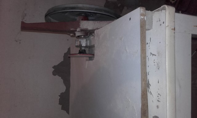

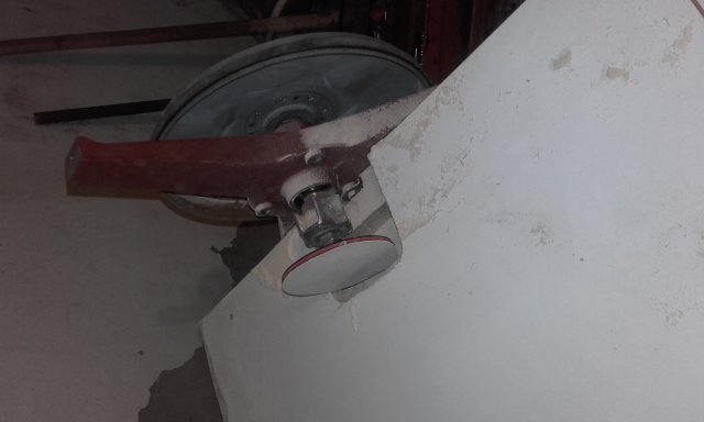

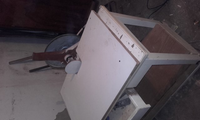

Evo kako sam ja napravio kruznu smurglu bukvalno za popodne od motora od ves masine i starog stola trebala mi je nesto hitno za neke camove letve ali sam posle smirglao i bukovinu radi vec dve godine i mogu vam reci da cesto radim na njoj. Ako nekoga zanima mogu detaljno opisati postupak rada.
