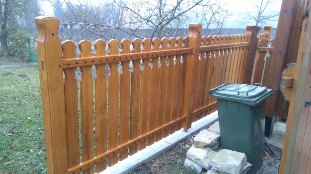

Odlicno izgleda ograda, a i vrata su interesantna. Da li su stubovi ograde laminirani tj lepljeni iz dva dela i ako jesu koji lepak si koristio?

Stubovi su iz dva dela neki su lamelirani neki nisu a lepljeno sa ultimate 3 titebond. Vrata su klizna zato je tanka aluminijumska lajsna da nebi kacila za cetke jer vrata dihtuju preko cetki. Inace su presovana sa furnirom na 4 mm hdf u a kutija je masiv camovina bajcovana u kesten i pu lak 60 posto sjaj.

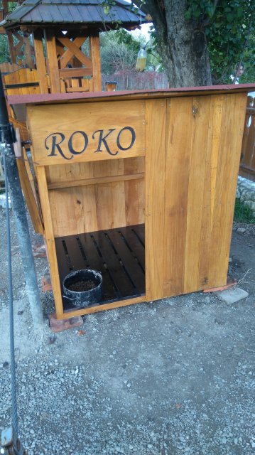

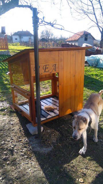

Je li ovo staklo? Ja svom dodzu nikad ne bih smio staviti tako nesto u box. Mada, onaj moj je dosta "vilen" pa...
sasa sasa jeste kaljeno staklo 6 mm!
