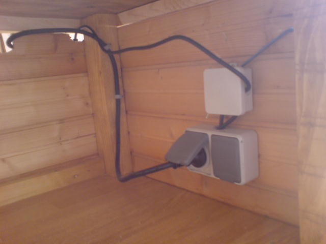

napravio struju za ormariću za glodalicu
dvije su utičnice, jedna stalno pod naponom za produžni kabel, druga se pali preko prekidača (paljenje-gašenje glodalice)
trenutno je lak na površini stola na sušenju, pa kad to dovršim poslikam i stavim na forum, skupa sa vodilicom koju sam napravio
iznutra
izvana
glodalica se pali kad je prekidač prema dolje tako da ako slučajno od ispod koljenom opalim prekidač da ju ugasim a ne upalim :)

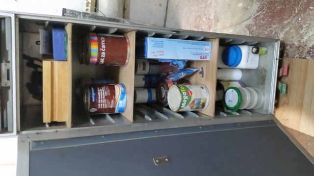

Prvo sam riješio lakove i slično, tu nije bilo puno posla :)

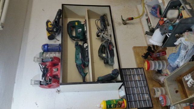

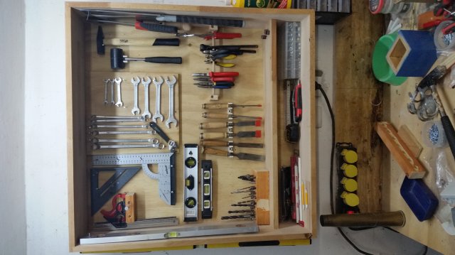

Zatim sam ručni alat posložio da bude pri ruci. Razmišljam da stavim vrata na taj ormarić, a širina mu je 80... ima tko kakvih prijedloga? :)
Na ovoj polici su nekad lakovi stajali i živciralo me što su uvijek bili puni prašine, a u preuređenju sam neke alate stavio ovdje i sad razmišljam da ih ostavim tu. 99% bi stavio vrata. što mislite?
Eto, sad idem u garažu radit dalje pa će biti još slika večeras :)
A sto ti je problem da stavis vrata?
Ne vidim od cega su napravljene ove police. Ako je drvo, idi na klavir sarke.
Ako je univer, i nameravas da pravis vrata na koja ces takodje kaciti alat (recimo dubine 5cm), samo stavi vise klap sarki.

mbole wrote:A sto ti je problem da stavis vrata?
na elektroalate idu svakako vrata, a na ručne se premišljam jel bi stalno otvarao-zatvarao dvoja vrata koja su svaka 40cm široka. puno za jednu malu garažu :D

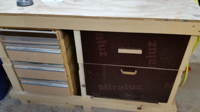

onda sam na ovaj stol koji sam prije cca godinu dana napravio napokon stavio ladice. kuhinjske su od pokojne bake i u njima su šerafcigeri i slično.
evo i slika stola, samo što sam nakon slikanja ga još premazao firnisom lanenog ulja. još planiram okolo površine napraviti okvir od dasaka.
druge dvije ladice su za brusilice i brušenje. u gornjoj su najčešće korištene brusilice i papir za njih a u donjoj sve ostalo. (na donjoj sam škrtario na materijalu :)
