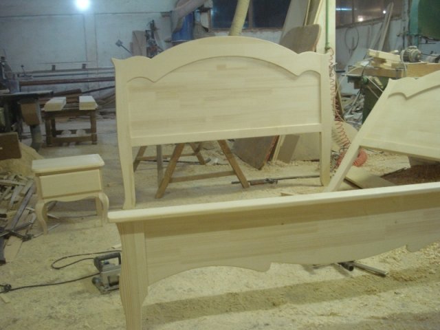

malo teze razumijem pitanja ....ja sam fronte i gornji vijenac radio od hrasta ,stakla su 4 mm i postavljena su u utor u koji ide uklada (ispuna),uklade su debljine 15 mm i profilisane su odgovarjucem glodalom i ulaze u ram (ram sirine 8 cm) 12 mm ..
ploca i jeste egger hrast natur a L sastav je prikriven odgovarajucom lajsnom

Meni jedino za pune prednjice postoji problem kod obrade ispune jer za to trebaju velika glodala prihvata 12 ili 12,7 a za to nemam glodalicu i samo glodalo je skupo za tako malo posla, a da ne kazem da se to zeni ne svida.
Ona hoce da bude ravno i da ispuna tj taj otok bude udubljen tj nije u ravnini s okvirom.
Sto se tice stakla ono ima letvice, ako se zeli promjeniti ili neki drugi nacin.

Ni sa 12mm ne mozes da uradis da bude lepo, opet bi bio mali zahvat, jedino frezerom. To ti je i mnogo jednostavnije i mnogo jeftinije da pripremis i odneses kod nekog stolara koji ima frezer i kronere za kuhinje, da ti profilise, a ti posle sklapaj i farbaj. Evo jednog mog uzorka sa odgovarajucim dimenzijama:SSmajstor wrote:postoji problem kod obrade ispune jer za to trebaju velika glodala prihvata 12 ili 12,7 a za to nemam glodalicu i samo glodalo je skupo za tako malo posla
