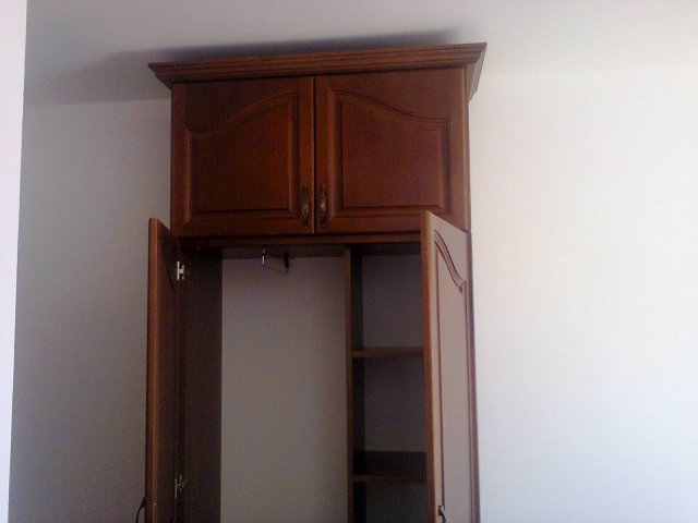

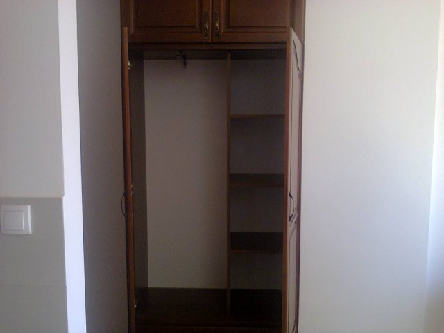

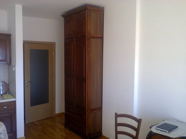

evo nesto i od mene

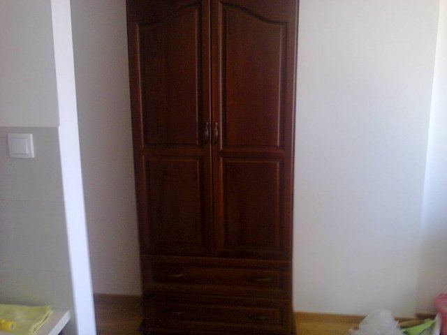

evo jedan plakaric od punog drveta :)

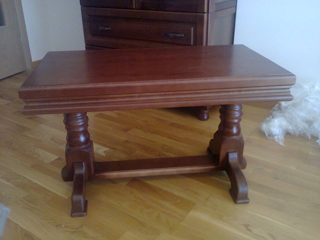

i jedan stolic :)

Plakar se na zalost ne vidi dobro :( Slike su lose ispale :(
