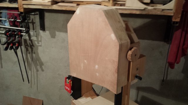

Evo i slike kompletnog banseka, sa još 2-3 slike završiću objavu slika a zatim ću pokušati postaviti video prezentaciju koju još uvjek nisam završio, mislim da ću i to postaviti brzo.

senci wrote:Evo i slike kompletnog banseka, sa još 2-3 slike završiću objavu slika a zatim ću pokušati postaviti video prezentaciju koju još uvijek nisam završio, mislim da ću i to postaviti brzo.
[url]http://www.stolarskaradionica.com/forum/uploads/thumbs/1555_bs_kompletna.jpg[/url]

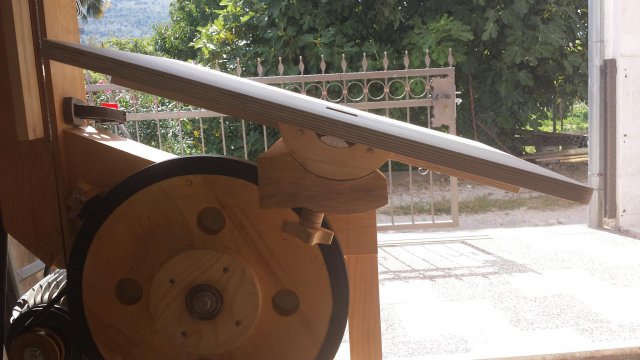

Nagib ploče...Zaista je smiješno da većina i fabričkih banseka nema ugrađen graničnik podešavanja ugla 90-45 kao naj češće korištenih, radio sam na nekima od njih i uvjerio se...jako je teško podesiti tačan ugao (ali baš tačan). Pored skale neizbježna su vinkla, uglomjeri... mjerenja i kontrole što zna uzeti dosta vremena i strpljenja.Po svaku sam cijenu htio da na banseku koji radim to riješim jednostavno i tačno.To jeste komplikovano i zahtjeva idealnu tačnost kod izrade ali kada to jednom uradite sva buduća podešavanja su jednostavna a konačan poluproizvod precizno otsječen.Jednostavno, uradio sam ga tako da se puštanjem ploče do kraja postiže ugao 90° a njenim vraćanjem do kraja,odnosno do graničnika, ugao 45°.Za sve ostale uglove praktično je ugraditi skalu na nosaču ploče.

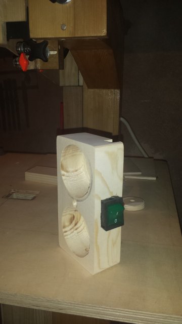

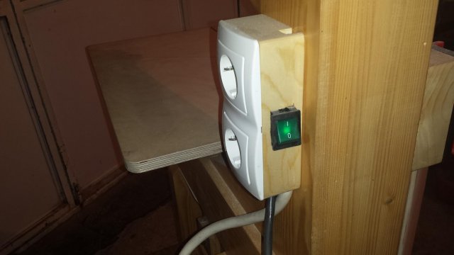

Često sam u toku završnih radova na banseku razmišljao o tome kakvu utičnicu staviti, svakako sam htio ugraditi duplu (jedna obavezna za lampu).Sve one fabričke nekako su mi izgledale nazgrapne, glomazne i previše duboke.Svakako sam htio imati i prekidač za paljenje i gašenje lampe jer je ne praktično i opasno u toku rada stalno uključivanje i isključivanje (traženje rupe pogotovo :)). Kod nas baš i nije neki izbor onoga što mi je trebalo pa sam pribjegao svom rješenju.Oni koji su pažljivo čitali sjetiće se da sam tokom predstavljanja teme pomenuo jedno "endemsko rješenje" kao moju vlastitu ideju.Bilo bi zanimljivo čuti vaše komentare i/ili sugestije i na ovaj dio pile.Na sva pitanja oko izrade banseka svakako ću nastojati odgovoriti.Odlučio sam raditi kućište od drveta pa čak i otići korak dalje te ugraditi i taj obavezni prekidač.
Evo slike u toku izrade:
i na djelu:
Posts: 15048
Lepo izgleda, ali bih ja ipak stavio pecurku kao prekidac.
Kad zatreba da ga brzo ugasis, a kad tad ce zatrebati... ona je nenadmasna.

mbole wrote:Lepo izgleda, ali bih ja ipak stavio pecurku kao prekidac.
Bojim se da nisam razumio, ovo prethodno je samo prekidač lampe ili sijalice, sigurnosna sklopka odnosno on/off prekidač banseka je na drugoj strani, on se vidi ovdje:
uploads/1555_gornja_vrata.jpg
i svakako sam htio da bansek ima brzu mogućnost gašenja ako sam dobro shvatio ili...
Posts: 15048
OK, greska na vezama :)

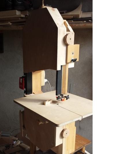

Par pitanja-sugestija
Umetak ti ima dosta veliku rupu, umesto da je "zero clearance". Neki razlog?
Vidim da si na doljij vodjici ostavio drvene blokove, a na gornjoj imas lezajeve. Nije bilo mesta ili ...
Pod hitno napravi neku guralicu. Takodje kada rezes furnir, spremi par tankih klinova, da ne bi zatvarao rez kada ga na kraju vuces (mada bi to guralica uz jedan featherboard trebalod a resi).

mbole wrote:Umetak ti ima dosta veliku rupu, umesto da je "zero clearance". Neki razlog?
Mislim da je to zbog tiltovanja stola, ako se ne varam?
Bravo za video. :hurra: :hurra: :buga:
Odlican, svaka cast. A taj umetak sa vecom rupom i nema mnogo veze, moze se staviti i drugi sa manjim prorezom jer u praksi rezanje pod nagibom skoro nikada i ne zatreba.

Ako ste primjetili verzija 2 nema problema sa nagibom stola i tačkom kroz koju prolazi testera zbog načina na koji su urađeni nosači stola (to se može vidjeti na Matthiasovim videima), pila bi na zero clearence dirala sasvim malkice ili skoro nimalo,kada je nagib 45° dovoljno je pod nagibom malo skinuti donji dio umetka iako je njegova debljina svega 4 mm , to se odozgo čak nebi ni vidjelo (znam, probao sam to).Takav slučaj nije na veriji 3 (14" pila) jer se njen nagib rješava sistemom baglame...Tako da ova pila nema tih problema.Å to se tiče umetka odmah sam ih uradio više ali sam taj jedan "eksperimentalni" na kome sam izbušio rupu koristio zbog češće promjene pile (uža-šira), eto baš se on našao na ovom videu :) Svakako mbole dobro primjećeno jer u taj dio može upasti komad koji se isjeca pogotovo kraći i tanji komadi a to nije dobro u fazi rada pile.Nedavno sam sličan slučaj imao na cirkularu kada mi je isječeni tanki komad zaglavio cirkular u radu, iako je "višak rupe" svega cca 1 mm.Radio sam poprečni rez pomoću kolica (crosscut sled).Pošto su kanalići na cirkularu t-slot došlo je do bravljenja crosscut sleda i lista cirkulara i jedva da sam uspio rastaviti svu tu skalameriju...Kroz neku drugu temu ću tražiti pomoć oko ovog Einhel RT TS 1825 "Profi" crveni model cirkulara, jer sam sve rastavio i čeka bolje dane, nadam se da ovdje ima još neko ko je "ponosni vlasnik" istog:).Mbole, kad je u pitanju donja vođica ona više nekako dođe kao "fiksnija" čini mi se nekako jednostavnijom za štelovanje tako da za sada nisam razmišljao da je radim sa ležajevima, ako vremenom bude potrebe mogućnost postoji, ipak je ovo veliki obim posla pa mi to nije bilo prioritet do sada.Kad je u pitanju "push stick" ili ti guralo vjeruj mi iznad mene su bila okačena 2-3 ali zbog načina rezanja (bez odgovarajućeg firunga) i obima "jedan komadić" nisam ih koristio,inače tako rijetko radim.Tvoju sugestiju svakako vidim dobronamjernom i osnovanom...I naravno, hvala Vam za podršku i praćenje,vidim Bojan je linkovao temu što mi je jako drago...Na moje prosto iznenađenje video je na youtube prvi komentarisao i Matthias Wandel i sharovao ga na svom google+ profilu (https://plus.google.com/+Matthiaswandel/posts) i na facebook stranici woodgears.ca (https://www.facebook.com/woodgears.ca).Volio bih da ona ovdje svakako bude i dalje aktivna, dodaci za bansek su tek u mojoj glavi :) od featherboarda pa dalje, ima ih bezbroj.Å to više pomagala koristite imate više mogućnosti, kako šta budem stizao uraditi tako ću i objaviti.Do tada naprijed sa komentarima,pohvalama,pitanjima,sugestijama i kritikama.
