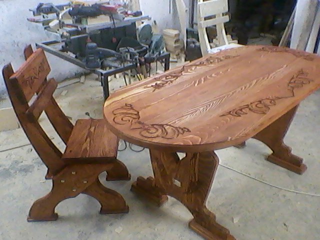

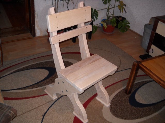

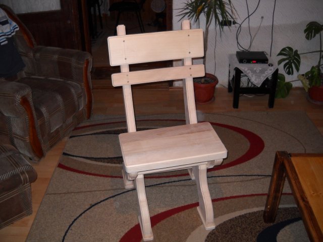

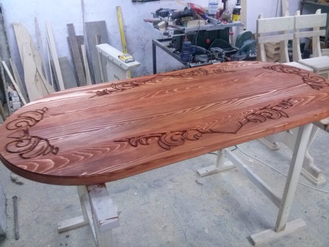

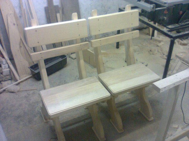

Dajte ljudi neki komentar, jest da nije potpuno gotovo ali bih voleo da čujem mišljenje iskusnijih majstora ili pak zaljubljenika u stolariju!
jako lepo :pljesk::pljesk::pljesk:
1.zasto daska za naslon (na stolici) nije u ravni sa vertikalama iste?

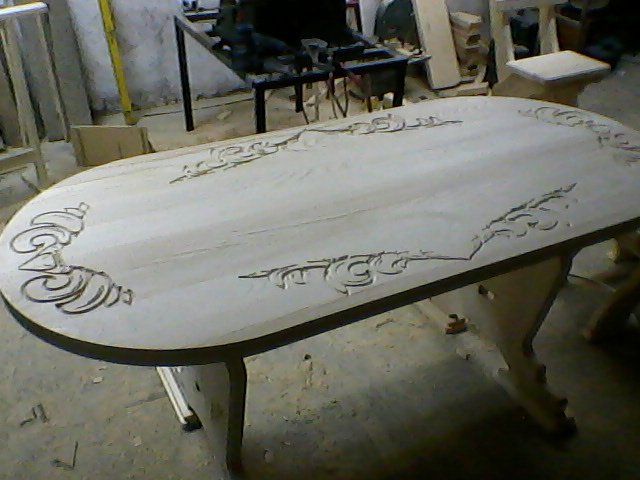

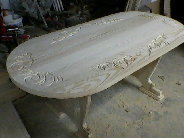

2.zasto sare na stolu nisu plice(zbog odrzavanja)?
3. cime ces farbati zavrsni sloj?
Izrada za deset , no nekako mi se čini ta stolica neudobna ?
prekratko sjedište i previše ukošen naslon .
rezbarije u stolu i stolici su fora , no tu je uvijek problem sa skupljanjem prašine
ropee wrote:rezbarije u stolu i stolici su fora , no tu je uvijek problem sa skupljanjem prašine
Nije problem u prasini, rade se stolovi i sa vecim rezbarijama, ali na takve stolove na kraju ide i staklo.
1. daska za naslon nije u ravni sa vertikalama zbog zahteva mušterije.
2. pošto mi je to drugar radio na cnc mašini a slike su manjih dimenzija, pa prilikom povećavanja vektora povećala se i dubina šara.
3. završni sloj će biti prelakiran sa nekim lakom. e sad me interesuje koji je najbolji za spoljašnu upotrbu, to bi trebalo da stoji na terasi. ja sam hteo da ga prelakiram sa nekim osnovnim lakom pa zatim da idem sa lakom za čamce.

ropee wrote:Izrada za deset , no nekako mi se čini ta stolica neudobna ?
Stolica je rađena po nacrtu koji je član pera okačio ovde viewtopic.php?id=5468 stim da je mušterija tražila da sedalni deo bude iz jednog komada. Sedalni deo je po nacrtu iste veličine kao i ovaj moj što je rađen iz komada. Nije previše iskošen naslon i stolice su veoma udobne. Slaže se da bi sedalni deo trebao da bude veći, ako mušterija bude zahtevala lako ću ga povećati. Å to se rezbarije tiče tu je zbog vizuelnog efekta, razmišljao sam da je popunim sa epoksidnom smolom pa da se prebrusi da bude ravna ploča. E sad videću sa mušterijom da li želi to ili da stavi staklo od gore.

Dosta dobro si odradio stolice...
Sto se tice udobnosti za sedenje ja udobnije do sada nisam sreo a pravio sam ih u mnogo varijanti...Mozda su jedino Sasine udobnije jer jer takve nisam pravio pa neznam...
Mozda si malo pomerio ugao kod sklapanja(vidim po donjem luku) da bi smanjio sirinu nogara jer po projektu je veci pa su glomazne za zatvoreni prostor...
Ja kada sam ih pravio isto sam odstupio od nacrta i prilagodio i oblik naslona prema novom razmaku nogara...Image

Nisam pomerio ugao, čini ti se zbog ugla slikanja, luk je pravilan. Dve stolice i sto sam radio za 200 eura, ali sledeće kad budem radio sigurno neće biti tako jeftine.
Meni se na izgled činilo neudobno no vjerujem vam ako ste probali da je ok .
Å to se tiče rezbarija , one su mi uvijek zanimljive , mislim da će stranka biti zadovoljna :)
ropee wrote:Meni se na izgled činilo neudobno no vjerujem vam ako ste probali da je ok .
Bez ljutnje, malo sediste i nagnut i prav naslon. Licno to nikada ne bih ni pogledao, a mozda se nekome i svidja.
Jednom sam u radnji u Bg birao stolice i jedne teske, druge niske, trece imale malo sediste, cetvrte suvise nagnut naslon... i jedino su mi bile dobre neke koje su slucajno bile i najjeftinije, mada mi dizajn i nije odgovarao. I ja odabrao te, a trgovac mi kaze: pa da, zato sto su najjeftinije !? I dobro sam se suzdrzao da ga nisam pljunuo u facu. I jos na jednoj vidim fali 20-30 cm2 bajca na nozi... a on kaze: pa sta hoces za te pare !? Pa ako je skart, onda napisi da su skart.
Ovo sam napisao jer svako gleda prema nekim svojim merilima.

savak wrote:Nisam pomerio ugao, čini ti se zbog ugla slikanja, luk je pravilan. Dve stolice i sto sam radio za 200 eura, ali sledeće kad budem radio sigurno neće biti tako jeftine.
Ja sam slican tebi nikada nisam znao realno da pogodim posao ...Samo sto ti vredi preko 200 evra...
Jedina mana je (kao sto rece Pezzo )sto su dosta teske i sto zauzimaju mnogo prostora pa nisu za zatvoren prostor vec za natkrivene terase...
Sto se udobnosti tice stojim iza toga da su bas udobne za sedenje,nisu kiperke da se cimaju unazad stabilno stoje i ledja dobro nalezu na naslon...
