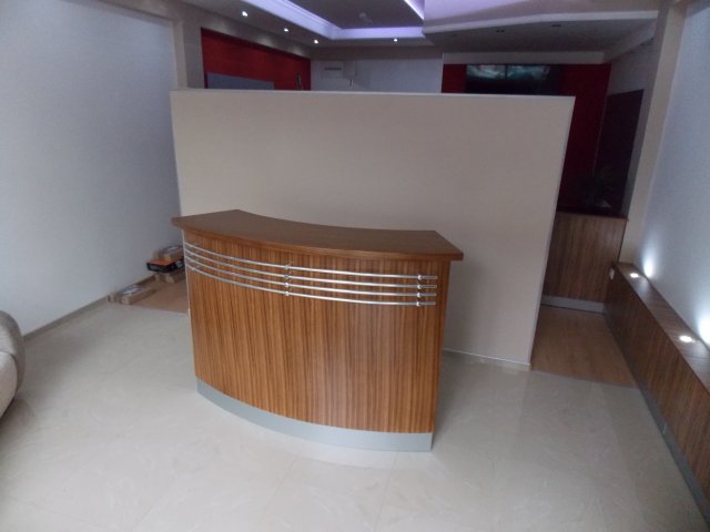

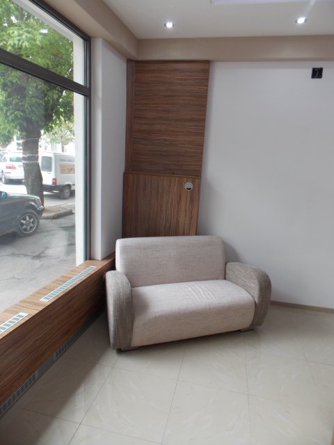

aj da se metne neka slika posto nisam odavno nista postavio u pitanju je jedan poslovni prostor
sve sep pulta je radjeno od iverice kantovana abs trakom i soklu dole sam radio od alu bonda zelja arhitekte
pult je radjen od mdf-a savijanog i furniranog zebrano furnirom
a dvosed na jednoj slici je delo jednog naseg kolege sa foruma kome se zahvaljujem a lepoj saradnji i nadam se da ce jos da saradjujemo a iovako da se druzimo

Sta su ove sipcice na pultu?

eloksirani aluminijum 16mm sipke
zelja arhitekte iskreno i sad nisam pristalica
ali je on taj koji daj konacnu odluku a moje da uradim

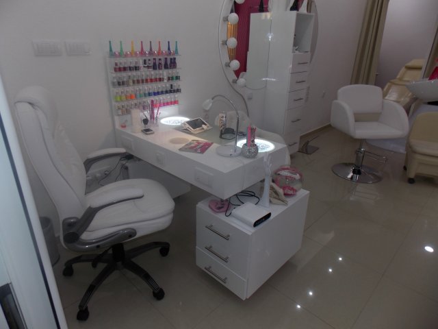

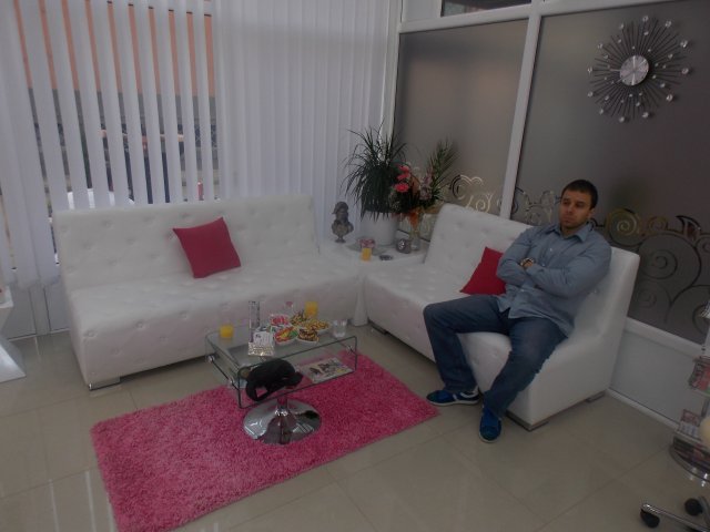

jos par slika od lokala u pitanju je kozmeticko frizerski salon sve je radjeno od medijapana farbano u sjaju luster i ostale krivine su radjene od nazubljenog medijapana inace za tapaciranje pulta je zasluzan kolega dule kao i za garnituru vec je prevazisao tiyulu doktora prelazi u magistra

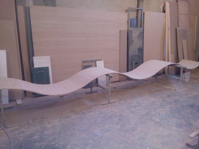

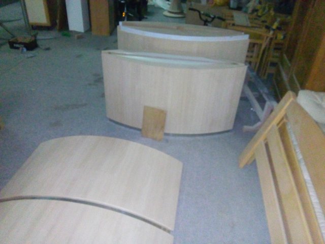

aj da postavim neku slicicu nisam odavno
u pitanju je enterijer neke pekare
uglavnom sve radjeno od nazubljenog medijapana i furnirano u hrastu
slicice u toku rada bice ovih dana jos slika kad krene montaza cekamo gipsere da zavrse svoj deo posla
ovaj talas je deo spustenog plafona ovi krugovi su zardinjere za cvece
ovi polukrugovi su obloga nekog stuba
