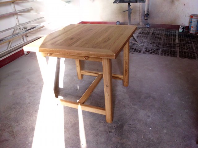

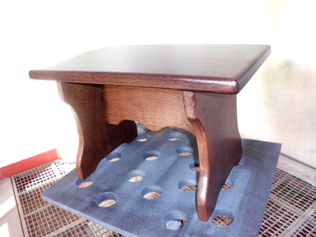

Samo, te stalaze sa susenje nasi ljudi prave uvek fiksirane na zidu, a to je po meni dosta pogresno, jer se nasetas dok zavrsis posao, a i ne mozes da pomeris robu po potrebi. Najzgodnije stalaze su ovakve:
http://www.makxilia.biz/it/macchine-lav ... DqsRj-GezI
i to ne kosta mnogo da se napravi, a i stane mnogo vise robe i mnogo je zgodnije da je privuces do sebe i lakiras jedan po jedan elemenat ne setajuci stalno, mnogo brze ide. To je usteda i u vremenu i u koracima, a po potrebi lako pomeris robu u zavetrinu ili na promaju, zavisi sta ti treba.
Ako je ono sto se susi mnogo blizu onome sto se farba, hoce i magla da padne na njega.

Ko nema dobru kabinu, nalepice mu se sprej i na poledjini predmeta dok ga lakira, pa sam primetio da neki markiraju poledjinu, sto je po meni cisto gubljenje vremena i ja to nikada ne radim. Ako ne znas da se organizujes, mozes dnevno da prepesacis i po 20 km bez veze kad imas vise robe, pa bole i noge a posao sporije ide. Ima sve to veze, ako pravilno razmisljas. Lako je uraditi 3-4 komada, a kad je na primer u pitanju neka veca kuhinja sa od na pr. 50 ili vise delova, pa kad uracunas bajcovanje sa jedne pa sa druge strane, pa svaka ruka osnovnog sa jedne pa sa druge strane, pa smirglanje, pa zavrsni sa obe strane... ispadne tu mnogo setnje. Zato sam ovo i pomenuo, jer je mnogo bolje nego sto masa nasih stolara radi sa fiksnim stalazama.

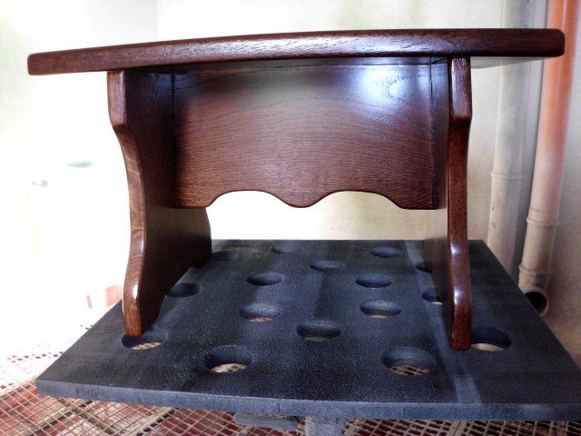

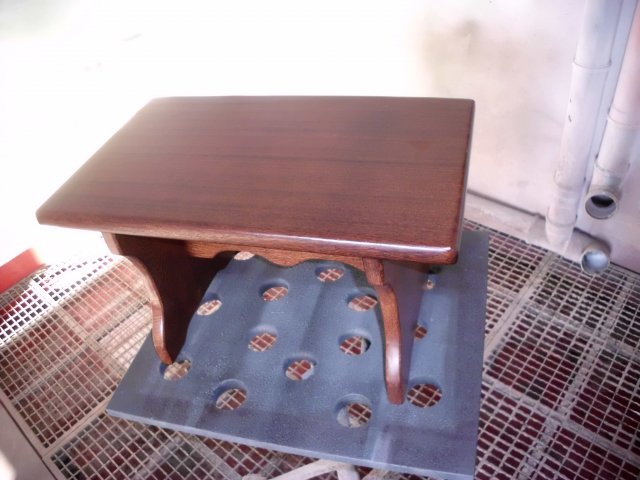

Чему служе оне цеви пластичне ?
јма ли испод решетки нека вентилација ?

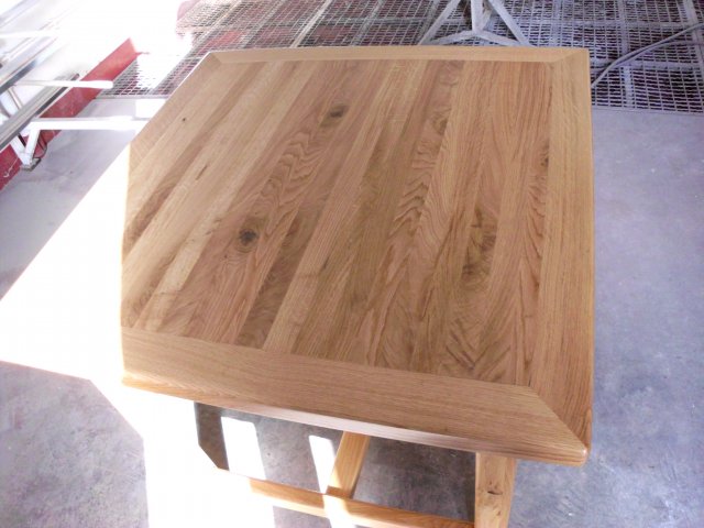

Moze se desiti problem sa tablom stola u gornjem post-u koji je Radenko napravio. Tacnije drvo se vise siri po sirini nego po duzini. Kad pocne da radi postoji velika mogucnost da se pojavi zazor i da popusti spoj spoljnih dasaka spajanih pod 45 stepeni. Skoro sam bas naleteo na par videa gde je nadjeno resenje za ovaj problem. Jedan od njih je i ovaj

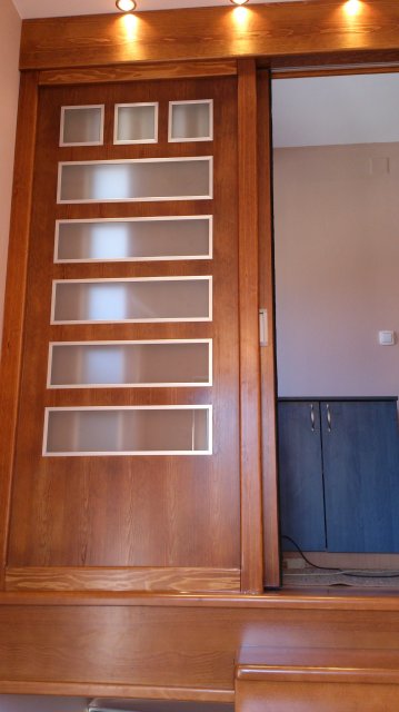

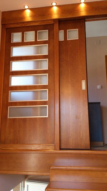

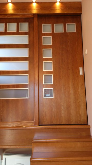

Nikolaj sto se tice specijaliteta samo se javi pravimo a sto se tice blizine lampi nisam radio nego majstor rigips i gazda, ja sa tem nemam nista! Na ove slike sto se vidi ja sam radio vrata i stepenice! :skool:
ivanob1 sto se tice konstukcije stola tako gazda trazio ja odradio a sto se tice skupljanja i sirenja ja mislim da nema problema jer daska je presuva a plus sto lakiran sa svih stana tako da nema problema sto se tice fugni sto spominjes to se dogadja samo kod daske koja nije dobro suva i nije zatvorena sa lakom sa svih strana te prima vlagu i pusta pozdrav! :skool:
stolart, cevi sluze za odvod vazduha! Ispod resetki je voda i ventilacija.
pezzo stalaze nisu fiksne mogu da se pomere ali nisu na tockicima napravicemo i to a sto se tice setnje nije velika jer su blizu na 2 metra! :skool:
Ja sam sebi napravio bolju od te na linku, mislim da me nije izasla ni 100 evra (ne znam sada tacnu cenu profila, ali tu je negde) i mogu ti reci da je mnogo dobro resenje i stane brdo robe. To sam vam ovde napisao kao drugarski savet, a kako ce ko da se snadje je licna stvar.
