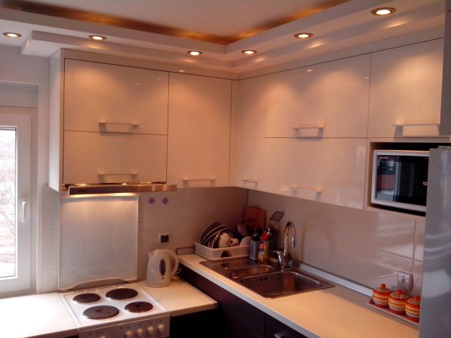

Konacno sam zavrsio kuhinju, meni deluje ok a videcu sta Vi kazete:)
Sve sem gipsa je moj rad, nov sam u ovom majstorluku, poceo sam sa klub stocicem, cipelarnikom, predsobljem i stigao do kuhinje:D
evo i slika :/
http://galerija.stolarskaradionica.com/ ... 125016.jpg
http://galerija.stolarskaradionica.com/ ... 124927.jpg
http://galerija.stolarskaradionica.com/ ... 124900.jpg
http://galerija.stolarskaradionica.com/ ... 124756.jpg
http://galerija.stolarskaradionica.com/ ... 124705.jpg
http://galerija.stolarskaradionica.com/ ... 124438.jpg

...jedino ovaj samostojeći štednjak malo kvari sliku po meni. Ostalo djeluje i više nego dobro za amatera.

Bogme ste vi visoki ljudi jako :) Vidim da je desni dio od stednjaka visi 15tak cm od ostatka. Nego koliko ti je cm izmedju stednjaka i nape?
Lijepo napravljena kuhinja.
ovde donji delovi metarski i ja imam sutra jednu musteriju oce metarske radne delove odvraco je ja od toga al nevredi oce i bog??? Zasto metarske si radio nije ti zena 225cm neka kosarkasica???? Za prvi put super odradjeno! :prsgore: :skool:

Zadnjih nekoliko kuhinja mi je bilo 90 do 92cm. Nije to lose odgovara za ledja fino. E sad koliko se tih dodatnih 10 cm osijeti to ne znam, ali 90cm je cist ok.
Od primedbi i kritika: Upisi u profilu odakle si (lokacija). Pravila foruma.
Meni se upravo svidja sto je visoko. Mislim da je tako mnogo zgodnija za rad nego standardna visina od 80cm. Ljudi su prilicno porasli od kada su ti standardi uvodjeni.
Kod burazera sam pre godinu-dve pravio kuhinju isto 100cm, i bas nista joj ne fali. Naprotiv, snajku mnogo manje bole ledja dok radi u kujni (a nije kosarkasica, visoka je nesto reda 175).
Svoju sam podigao na 95, i mojoj zeni odgovara mnogo vise nego dok je bila 80. Podigao bih je i vise, al nisam nasao nogice duze od 20cm.
Najgora stvar u kuhinji je sudoper, koji je nizi od ploce za 20-tak cm, a kad stanes za njega, obicno stojis podugo (jeste desetak godina sam bio samac :))
Retko sta od kuhinjskih poslova danas zahteva veliki pritisak, pa da moras da se oslonis celim telom na ispruzene ruke (tipa mesenje hleba). Sve ostalo, tipa seckanja se lako radi sa rukama savijenim u laktu.
E sad, kad si vec podigao deo kuhinje, ja bih podigao i ostatak. Za sporet jednostavno napravis postolje, koje dobro dodje za odlaganje raznih tiganja, plekova...
Ustvari, sad videh da si morao da ga ostavis na 80 zbog prozora.

Samostojeci stednjak tu malo kvari izgled ali nisam mogao da ga izbegnem,poklon pa nam je jako drag :)
Visina izmedju nape i stednjaka je oko 65 cm..to bi trebalo da je neki standard ako se nevaram...
Sto se visine sudopere i radne ploce tice, tu sam dugo razmisljao, moja gospodja je prosecne visine ali mi se cinilo da standardna visina sudopere suvise niska(zasto je tako, predpostavljam da je to standard jako dugo vremena, a verovatno imaju uticaj i visina stednjaka, masine za sudove).
Probao sam ovako, malo joj je bilo neobicno dok se nije navikla ali sada joj je ekstra, i naravno stoji pravo, bolje je za ledja :)
Mozda je 100cm previsoko za neke zena, ali mislim da bi 95 trebao da bude standard barem za sudoperu, jer se tu provodi dosta vremena.

Menjaj šporet :smejanje:

Ako toliko brineš o ženinom zdravlju, što joj nisi ugradio i mašinu za sudove?
Kuhinja, za prvenac, sasvim korektna.

Ostavljeno je mesto i prikljucak za masinu, mozda dodje vremenom :)
