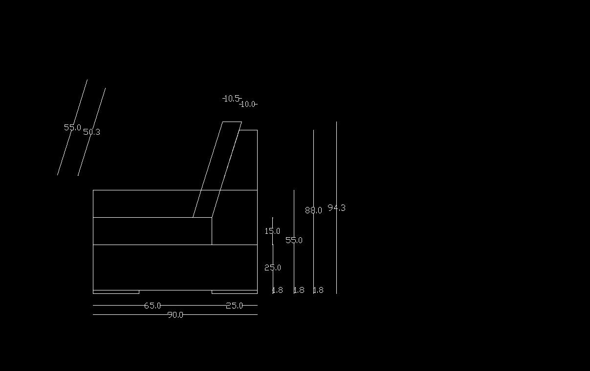

Bilo bi zgodno kada bi imali detaljnije mere, uglove naslona itd...

to su mere ako nekog interesuje jos nesto, tu sam :)
potrosio sam:
10m za jastuke,
6m za kostur,
5m sirovog platna,
lio vata 5m,
sundjer
1 cm - 4 table
10cm- 1 tabla gustina 20
10cm- 1 tabla gustina 35
5 cm - 1 tabla gustina 25
sundjer sam sekao masinom koju mi je dao tapetar koji je sio jastuke,
ne znam kako se zove masina a lici na ubodnu testeru samo sto joj je mac oko 30cm
a izgleda kao dva bonsek platna jedan do drugog, pogledaj ispod stola
