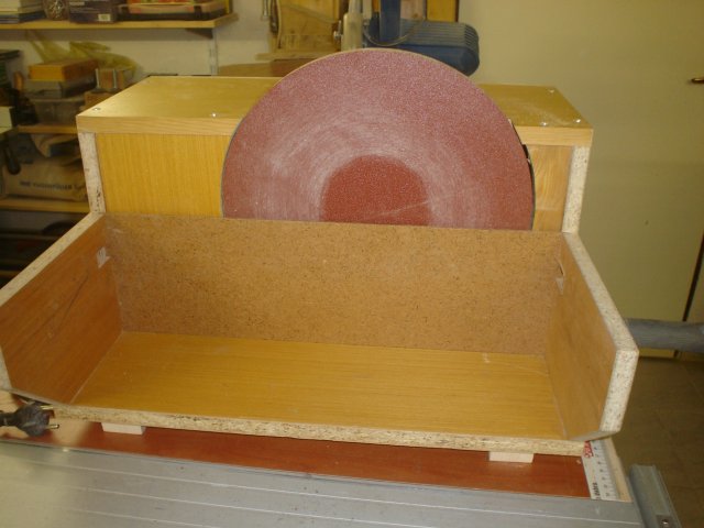

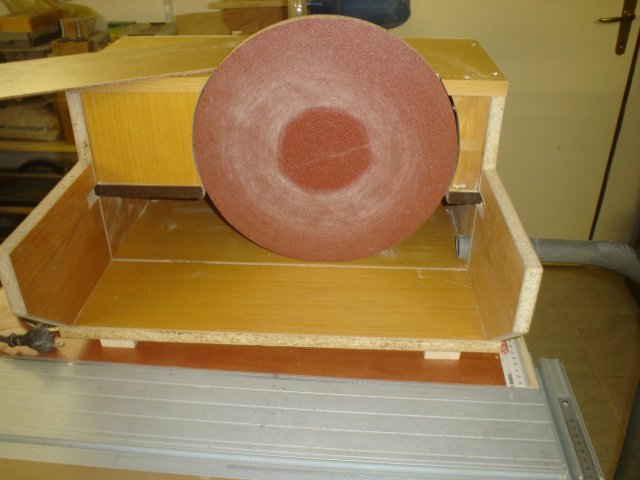

Jel prikljucak za usisivac jednostavno ulazi u kutiju sa prednje strane ili unutra ima jos nesto?

Evo još dvije fotografije pa će biti jasnije

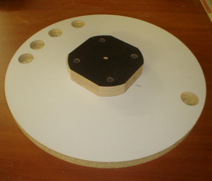

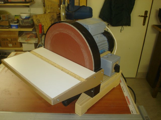

Evo kako izgleda balansirani disk
Nedostaje samo rupa za osovinu motora
Posts: 15048
Ne kapiram bas?
Pa valjda moras prvo da imas rupu za osovinu, da bi imao u odnosu na sta da balansiras. Ovako ako ti ode rupa za malo u stranu od postojeceg centra koji se vidi na ovoj kockici, i u odnosu na koji pretpostavljam da si balansirao, dzaba si krecio. Opet balansiranje iz pocetka.

Koline, jel ces disk samo da navuces na osovinu ili ces nekako drugacije da pricvrstis?
Kolin
Posts: 69
Joined: 26 Aug 2011 12:14
Post by Kolin »
@drjackasOvaj disk je pripremljen za prijatelja koji će donijeti motor, a taj motor ima na osovini kajlu pa ću disk samo nabiti
@mbole potpuno si u pravu ali ja sam prilično nestrpljiv :)
Mala je šansa da pogriješim kod bušenja rupe za osovinu jer sam na stupnu bušilicu postavio graničnike

Koliki je maximalni broj obrtaja diska radi sigurnosti
Kolin
Posts: 69
Post by Kolin »
miki54 wrote:Koliki je maximalni broj obrtaja diska radi sigurnosti
1750 RPM
Ovo bi bilo idealno:
Motor ... 750 watts (1hp) 240 Volts
Disc Speed ... 1,450 rpm
Disc Diameter ... 305mm

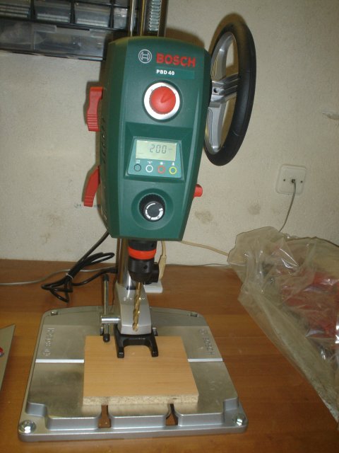

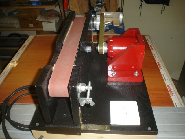

Dovršio sam disk sander, napravio tračnu brusilicu za brušenje noževa i kupio stupnu bušilica

Baš tu stubnu bušilicu merkam da kupim. Kako se pokazala u praksi ?

bravo... reci cu samo za disk sander :hurra::hurra: i za tračnu brusilicu :hurra::hurra:
sve u svemu :buga:

nlazovic wrote:Baš tu stubnu bušilicu merkam da kupim. Kako se pokazala u praksi ?
O tome mi je još rano govoriti ali po onom što sam do sada na njoj radio pokazala se odličnom.
Uglavnom nisam ni jednog momenta požalio što sam je kupio.
Uz nju kao poklon dobijem i valjkasti oslonac (akcija BOSCH)što je isto korisna stvar

Nakupovao sam dosta alata, ali nikako da prelomim za stubnu bušilicu. I dalje merkam taj Bosch PBD 40 po Merkuru i čini mi se da ima lufta od bar 3 mm i to u vertikalnoj osovini ili zupčastoj letvi. Gledao sam na polici pa ne znam da li je to do primerka ili je cela serija takva. Da li si promenio mišljenje o Boschu ?
