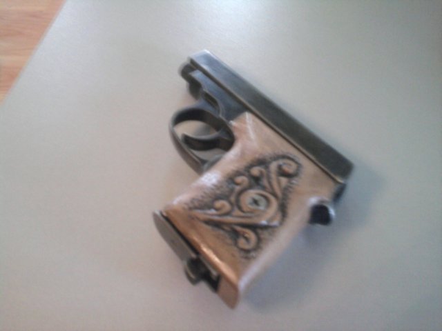

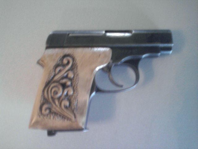

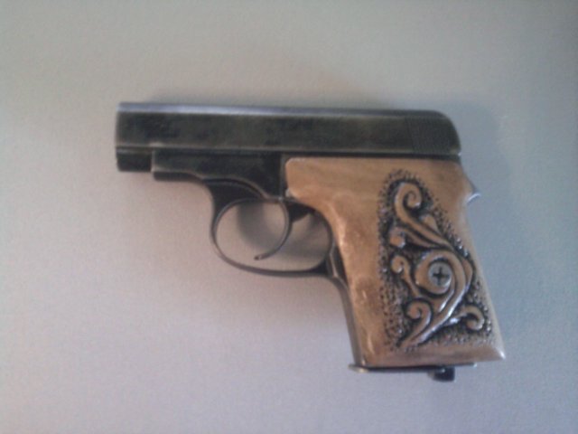

Uh...
Moram da priznam da mi se bas ne svidja
1. Profilisane drske sa zarezima za prste su pomodna izmisljotina, koja ne samo da ne doprinosi boljem hvatu, nego upravo obrnuto najcesce ga kvari (ako nista drugo svako od nas ima drugaciju saku, pa ce retko kome ti zarezi leci tacno gde treba, a vecini ce biti bas tamo gde ne treba).
2. I inace mi se ne dopada duborez na kundacima i koricama. Izuzetno, sitni detalji uradjeni u plitkom "udubljenom" duborezu umeju da budu i lepi i da ne smetaju funkcionalnosti (rade se ili na sredini korica oko srafa ili na delu gde se ne hvata, recimo uz gornju ivicu napred ili nazad). Jedino sto meni deluje lepo na koricama (a uz to ima i svrhu) je cekiranje. Ovo sto si napravio je previse "visoko", a i motiv mi se bas ne dopada, mada to je naravno stvar ukusa.
3. Sraf je katastrofa. Tu treba da dodje barem neki crni imbus posto je prave srafove za oruzje gotovo nemoguce pronaci. Inace oni samo lice na obicne srafove za ravan srafciger. Zarezi na njima su daleko tanji (postoje posebni jako tanki i jako siroki srafcigeri koji se koriste za njih).
4. Krivina na ledjima drske (gde dodje dlan) je neadekvatna. Urez ispod oroza treba da bude dublji, a krivina izrazenija.
PS
Koji je model u pitanju. Lici mi na Zbrojovkicu, ali ima nekih razlika.
PS

jeste zbrojevka je u pitanju
ne volim oružje nisam ga dosad ni radio slomio se tajrukohvat pa me zamolio čovek da odradim
odradio od orahovine prvi put sam radio ovako nešto
mislim da ovaj pištolji nije baš pogodan za rukohvat od drveta al ajd odradio čisto mi bio izazov koji me baš i nije oduševio
