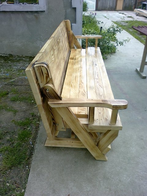

Za prvu gresku znam,a za drugu nisam znao lakirao sam hiljadu klupa od masiva samo sa gornje strane i do sada nije me niko zvao da mi prijavi bilo kakvu reklamaciju,mozda sam imao srece :)

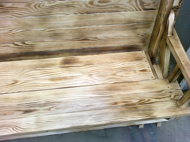

Imas li sliku te klupe!?

Okaci sliku malo veceg formata.

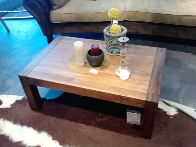

Imam jos neko pitanje.
Materijal bukva a boja kao noge sa slike.
Koja je boja odprilike i dali bi bukva kada bi se bajcovala sa tom nekom bojom bila u takvoj nijansi.
Radi boljeg razumijevanja dodajem da je moj predhodni post upucen Holzheru i odgovor je na slike njegove klupe!
Svidja mi se taj proizvod, al sam ostao bez teksta na cinjenicu da poredis camovinu sa bukvom!

ako moze savet kako da bajcujem bukvu da dobijem tu nijansu..HVALA!
Meni ta tinta lici na onu gustu - orah, sto se pokupi krpom posle prskanja, samo sto je odmah brisana po nanosenju.
