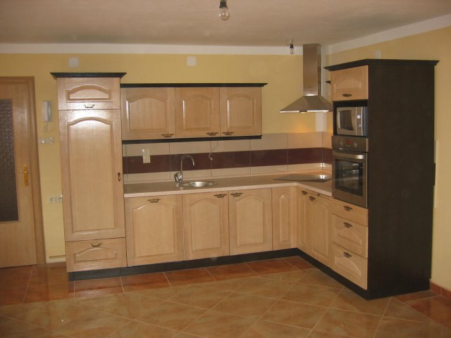

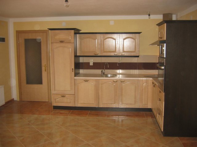

Å arke su bila katastrofa za naći jer je debljina vrata bila 30mm, pa sam svagdje trazio, a spojnica je trebala biti kriva i bila je samo jedna i to hettich i to sam čekao tjedan dana da dođe iz AustrijeĐorđe wrote:Lepi radovi! Komodica je ko bombonica, koje su išle šarke?? Majstorski svaka čast :buga:

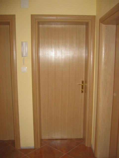

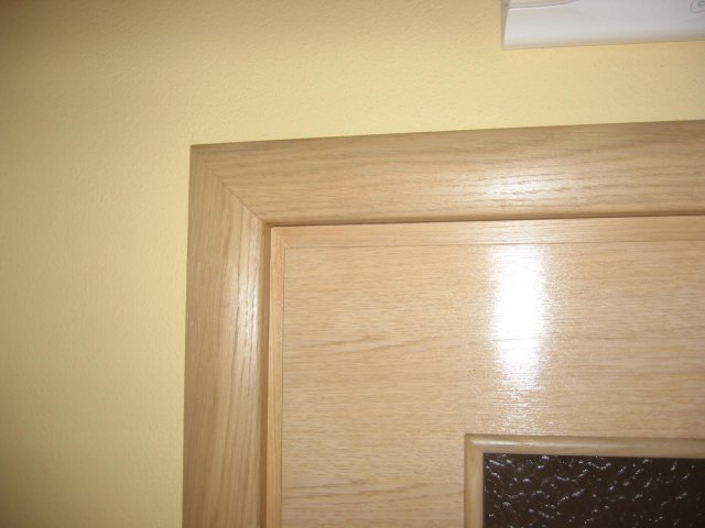

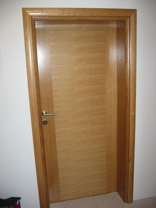

Evo prije posla jedna fotkicaKolin wrote:Jako lijepo :tummenupp:
Ubaci sliku još ponekog rada ako imaš

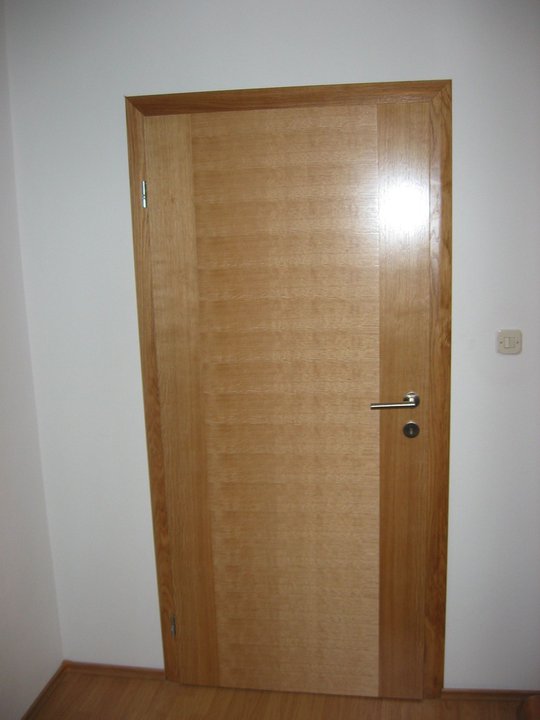

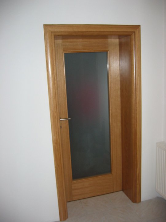

Ovo su masiv stokovi Hrast i furnirano krilo

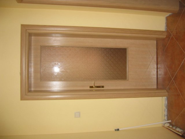

Mi to zovemo beljeni hrast. Postoji i imitacija teksture na univeru. Exinterijer je sve dobro uradio sto se stolarskog dela posla tice, ali se i na ovo malo slike izbliza vidi da belu tintu nije naneo dobro. Taj bajc se jako retko dobro nanese i potrebno je imati mnogo iskustva. Popravke se uglavnom uvek vide do najmanje brljotine, a vrlo lako se zabrlja i vrlo tesko ispravlja. Taj bajc je bas specifican. Radio sam sa njim i ne samo u beloj boji. Najlepsi je pepeljasto-zelenkasti, boje nane, posebno lepo izgleda na jasenu i kestenu. Ne mogu ovde dobro da objasnim postupak jer je to stvar i regulisanja pistolja, nikako nije za pocetnike i manje iskusne. Tinta se nanese tako da se dobro i ravnomerno rasprsi po celoj povrsini, pa se obrne za 180 stepeni i ponovi, normalno i kantovi. Onda se saceka da se upije u drvo nekoliko minuta i izbrise bez pritiskanja uzduz vene od kraja do kraja. Ako se negde nije dobro upilo, onda ces je skroz izbrisati na tommestu i jako ce tesko biti za ispravku. Ako si previse cekao da se skroz osusila povrsina, tesko ces je ujednaciti sa ostalim delom povrsine. Znaci, treba imati ruku da naneses tacno koliko treba i da iz cuga bude dobro i treba imati oko da ocenis kada da je prebrises. Takodje je problem i prilikom brusenja, ukoliko se pretera i osteti boja. Moze se ispraviti, ali skoro da nema sanse da se to ne vidi. Tu boju treba izbegavati
p.s.
Ako pogledate na poslednjoj slici, na ispuni porte je odlicna tinta, medjutim na ramu ne valja. Tinta mora svuda biti potpuno ravnomerno nanesena. Na slici je ocigledno da je ram prerano prebrisan i veci deo boje je skinut. Takodje i na onim vratima, na prvoj slici u istom postu, belilo se i ne vidi, a nije ni pokusavano da se to ispravi.
Molim samo da me ne okarakterisete kao zavidnog i zlobnog
Verujem da ce ovaj moj komentar biti od koristi onima koji budu hteli da se oprobaju i neka doooobro obrate paznju, neka dobro pripreme povrsinu, ta tinta je vrlo pipava za rad.
p.s.

Ovaj bajc koji ja koristim i mnogi drugi se ne briše, nego se samo nanosi pištoljem i dosada nitko takve stvari nije skužio ali svaka čast profesionalac je profesionalac. Jer ovako sam puno brži iako onaj bajc se uvijek može malo popraviti a kod ovog nema popravka, sve se mora izbrusiti i ispočetka.Inače taj bajc je jako veliki problem, baš kako ste i rekli svaka sitnica se vidi. A kod mene su uklade furnirane pa je naravno nastala i razlika u upijanju bajca na masivu i furniru.Pezzo wrote:Mi to zovemo beljeni hrast. Postoji i imitacija teksture na univeru. Exinterijer je sve dobro uradio sto se stolarskog dela posla tice, ali se i na ovo malo slike izbliza vidi da belu tintu nije naneo dobro. Taj bajc se jako retko dobro nanese i potrebno je imati mnogo iskustva. Popravke se uglavnom uvek vide do najmanje brljotine, a vrlo lako se zabrlja i vrlo tesko ispravlja. Taj bajc je bas specifican. Radio sam sa njim i ne samo u beloj boji. Najlepsi je pepeljasto-zelenkasti, boje nane, posebno lepo izgleda na jasenu i kestenu. Ne mogu ovde dobro da objasnim postupak jer je to stvar i regulisanja pistolja, nikako nije za pocetnike i manje iskusne. Tinta se nanese tako da se dobro i ravnomerno rasprsi po celoj povrsini, pa se obrne za 180 stepeni i ponovi, normalno i kantovi. Onda se saceka da se upije u drvo nekoliko minuta i izbrise bez pritiskanja uzduz vene od kraja do kraja. Ako se negde nije dobro upilo, onda ces je skroz izbrisati na tommestu i jako ce tesko biti za ispravku. Ako si previse cekao da se skroz osusila povrsina, tesko ces je ujednaciti sa ostalim delom povrsine. Znaci, treba imati ruku da naneses tacno koliko treba i da iz cuga bude dobro i treba imati oko da ocenis kada da je prebrises. Takodje je problem i prilikom brusenja, ukoliko se pretera i osteti boja. Moze se ispraviti, ali skoro da nema sanse da se to ne vidi. Tu boju treba izbegavati![]()
p.s.
Molim samo da me ne okarakterisete kao zavidnog i zlobnog![]()
Razumeo sam te, ali je sada pitanje koji nacin se smatra beljenim hrastom. Jeste belo i jedno i drugo, a zavisi i od licnih utisaka. Ako uzmes jedan dezen iverala/univera, koji se prodaje pod nazivom izbeljeni hrast, onda ce biti ono o cemu sam ja pisao. Svakako se radi, a meni se taj tvoj nacin ne dopada estetski, sto svakako ne znaci da se nikome ne dopada
Neki samo nabace belu patinu i lakiraju preko, ali mi je tek to ruzno...
Moj licni utisak je da konac delo krasi i prodaje robu
