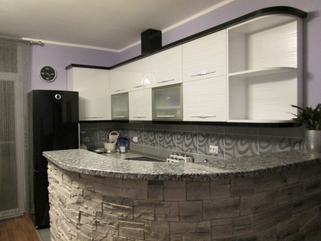

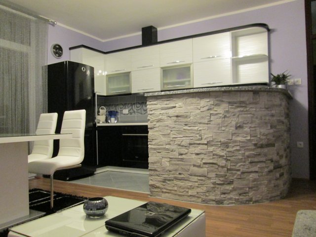

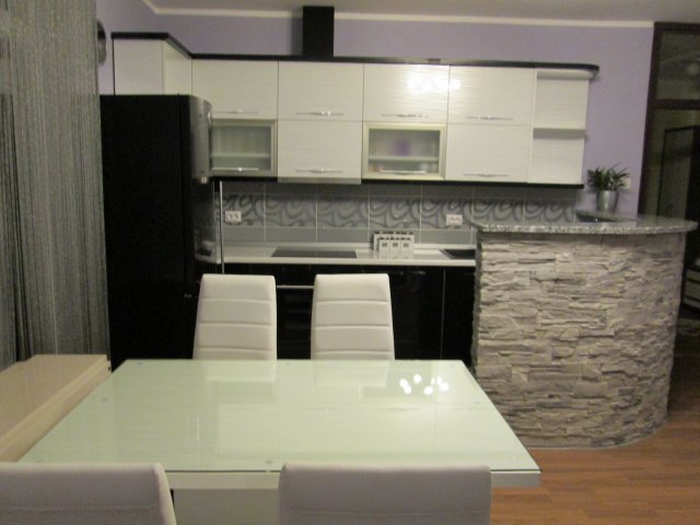

Sve pohvale, nijedan delić niti je suvišani, niti nedostaje nešto, sve je savršeno,
Stvarno svaka čast.
bekspejs
Posts: 20
Joined: 13 Oct 2011 15:37
Location: Sisak
Post by bekspejs »
Jedino bih obrnuo raspored ploče za kuhanje i sudopera ali to su detalji....
Onda bi bilo idealno po putanji frižider -> sudoper -> ploča i pećnica
U svakom slučaju, dobro izgleda..
Ostaje ti samo jos stolariju da zamijenis! ;):tummenupp:

bekspejs wrote:Jedino bih obrnuo raspored ploče za kuhanje i sudopera ali to su detalji....
Tako su musterije nacrtali i odradili odvod!
Sasa wrote:Ostaje ti samo jos stolariju da zamijenis!
Pa ako budu hteli nije problem! :troona:
bravo majstori

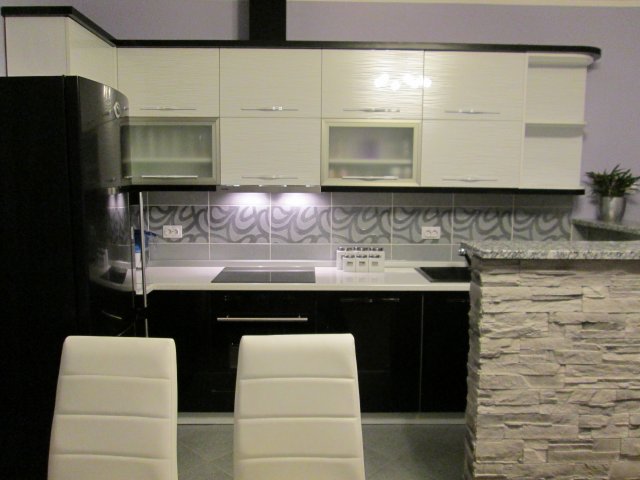

od cega je lajsna na vrhu?

Dule wrote:od cega je lajsna na vrhu
Granc? dupli mdf i široki ABS-1mm visoki sjaj
mdf je kupljen u tabli takav sa folijom viski sjaj, kantovano je sve a mm abs-om

Svaka čast majstore :pljesk: , sve pohvale, jedino mi nije jasno zašto ljudi ne žele da im gornji delovi idu do plafona uz neku izbačenu lajsnu i spot sijalice koje bi osvetljavale frontove...
Nema prašine, sakriven je odvod od aspiratora i estetski mnogo lepše, bar po meni... :forvonad:

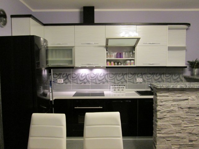

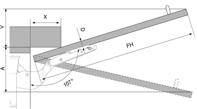

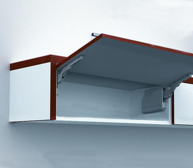

Prva varijanta je bila da izbacimo lajsnu za sijalice ali doslo je do problema zbog podiznih mehanizma, tako da samo smanjili minimalno lajsnu
Taj mehanizam vjerovatno ima stelovanje ugla otvaranja!!!

Pošto prvi put sam montirao ove mehanizme :prsgore: laki za montažu, ima sva štelovanja sem ugla koji je 107 stepeni! Bio je jedan pokušaj sa smanjivanjem otpora na oprugi ali vrata od težine su počela da padaju :/

Ako je blumov hk. onda postoji fizička blokada za određeni kut otvaranja koja se mora dokupiti i ubaciti u mehanizam. Mali komad plastike.

eh, toliko kosta i toliko cimanja,a obican gasni amortizer od 200 kinte moze da pravi ugao kako hoces :smejanje:
