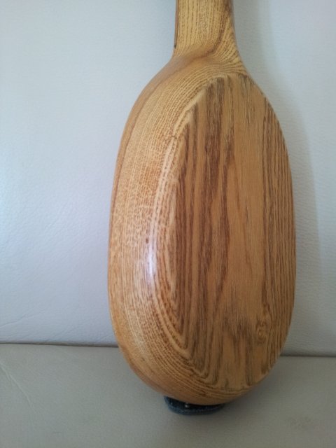

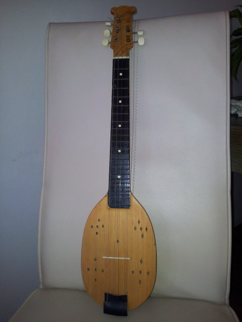

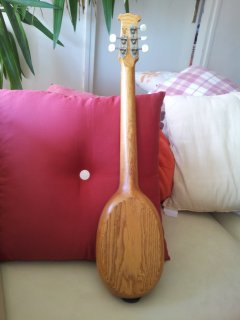

Naime, moj otac je iz hobija napravio nekoliko sličnih od kojih je samo ova tamburica preživela. Stara je oko 30 godina. Pošto je šerlak bio skoro uništen (pretpostavljam loše uradjen), gornja ploča skroz rasušena, vrat zapinjao pod rukom, a ja emotivno vezan za ovaj instrument, zimus sam rešio da ga malo sredim. Posle čitanja po forumima, svidela mi se ideja o obradi tungovim uljem. Prvo krajnji proizvod ne izgleda kao klasično lakovan instrument što mi se mnogo svidja, drugo, pod rukama bi trebalo da se oseti drvo a ne lak što se na kraju i ispostavilo kao tačno, treće boja drveta se minimalno promenila u odnosu na prirodnu. Tamburici je uradjeno sledeće:
1.šmirglanjem u nedogled od 280-2000 (ove vodene sam koristio u kombinaciji sa uljem)
2.celu sam je očistio sa white spirit-om (terpentin-ispravite me ako grešim)
3.prva ruka 80% whit.s. , 20% tungovo ulje, pa kad je osusilo, smirglanje
4.druga ruka 50%/50%, sa smirglanjem
5.tr.ru. 20%/80%
6. 4.-7. ruka čisto tungovo ulje sa šmirglanjem uglavnom sa 2000
Malo sam imao proglema pri kraju jer sam bio nestrpljiv da čekam da se dobro osuši pa se ulje malo povlačilo za šmirglom (kao kad se odlepi nalepnica pa na podlozi ostane malo lepka), ali sve u svemu ja sam zadovoljan. Å to je jako bitno, instrument je dobio lepši zvuk (isto se dogodilo i sa gitarama kada sam ih premazao preko postoljeće politure).

malo su mi čudni godovi na tamburici,ili je napravljena od neodgovarajuće vrste drveta ?
XXL
Posts: 5
Joined: 19 Jun 2012 08:47
Location: Pancevo
Post by XXL »
jomiwiork,
Jasen je telo i vrat, a gornja ploča je verovao ili ne od čamovine. Majstor je bio nervozan pa je stavio šta je imao. I pored toga ima pristojan zvuk.
Camovina, to jest smreka (koja pored jele spada u camovinu), nije nista neobicno za muzicki instrument. Smreka se oduvek koristi za violine (kazu da je Stradivarijus koristio smreku iz Gorskog Kotara).

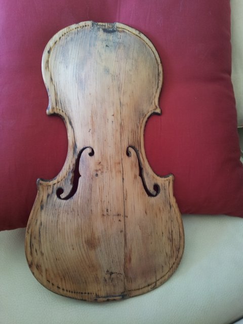

Kod kuće imam parče smreke koja je po boji tamnija od ploče na ovoj tamburici a koja će nadam se postati ploča nove. Razlika u boji je evidentna. Smreka mi je na obe gitare. Gornje ploče su od nje i obe su tamnije. Bilo bi mi drago da je i ova na tamburici od smreke.
