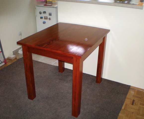

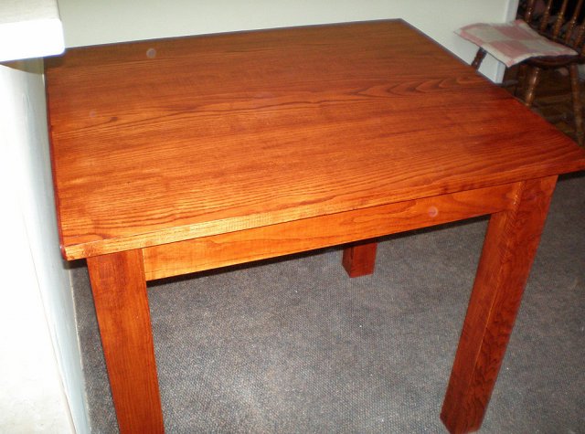

Mali trpeyarijski sto dimenzija 90*80* 80 , od jasena , bajcovan vodenim bajcom, lakiran obicnim lakom za camce. Procitao sam negde na forumu neko je hteo da yna da li prilikom spajanja daski za tablu stola treba kekserica ili nut, ova tabla je spajana celo na celo lepljeno italijanskim tutkalom (onaj plavi), inace uvek tako radim nikad nisam imao reklamaciju... evo par slicica, primedbe predlozi i kritike uvek dobrodosli!

Keksevi nisu potrebni zbog cystoce spoja vec da daske nebi bezale dok se lepak ne stegne,ali nije neophodno,moze i bez njih samo trebada se necim optereti ili stegne odozgo.

..ja stezem knehom. Neki majstori prave falc na sredini cela (spoja) i jednog i drugog i onda umetnu lajsnu pa tako lepe. Sve je stvar izbora.

Lepo astalce.
Sta je kneh?

kneh je ona vrste stege sto na jednom kraju ima fiksnu ručicu sa navojnom sipkom a drugi kara klizi po U profil cevi i po potrebi se fiksira. Ne znam najbolje da objasnim ali vidjao si sigurno samo ne koristimo isti termin..

Mozda te nisam dobro razumio, ali ne vidim kakve veze imaju keksevi i lajsna sa vrstom stege kojom stezes!?

Parketar:Keksevi nisu potrebni zbog cystoce spoja vec da daske nebi bezale dok se lepak ne stegne,ali nije neophodno,moze i bez njih samo trebada se necim optereti ili stegne odozgo.
ja sam cisto na ovo dodao cime stezem kao mali off a dalje sam pisao kako neko koristi različite vrste spoja i da ja koristim vrstu celo na celo (sve to je napisano da bi ljudi koji procitaju temu pored slika kako izgleda znali i kako je urađeno.). Eto toliko...
Inace kad smo već kod vrste stega i stezanja ovakvih tabli, preporučujem da se koristi ovakva stega kako sam je opisao i zovem je kneh (takav termin sam nasledio od dede) jer obične stege nemaju spomenuti U profil na koji tabla leži ravno već prilikom stezanja vuku krajeve table na gore ili dole pri čemu se tabla krivi u slovo U. Napominjem da ovo nema veze sa vrstom spoja koji se koristi jer ce obicna stega svejedno povući tablu.

Sad znam kakva je stega samo nikada nisam cuo za taj termin.
Takve stege su i namenjene upravo za ovakvu vrstu spoja. Englezi ih zovu "paralel clamp" sto bi rekli paralelna stega, upravo zbog toga sto im stezne povrsine ostaju paralelne prilikom stezanja. Podvarijanta (jeftinija) su "pipe clamp", odnosno cevne stege, gde se samo umesot U ili nekog drugog profila koristi obicna vodovodna cev, odnosno cesce debelozidna cev za parno grejanje (crna).
