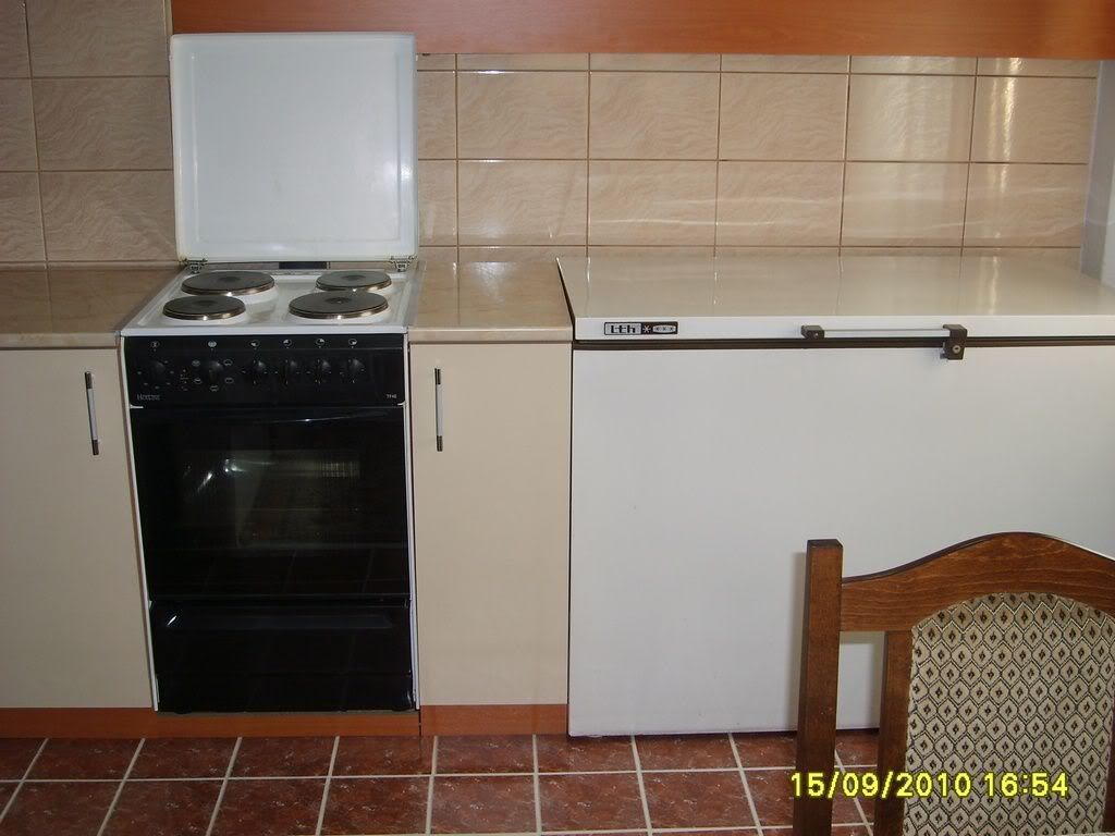

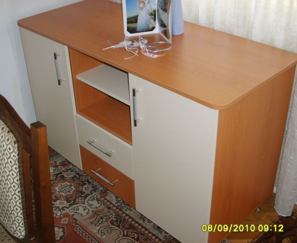

1. zbog čega je na drugoj slici prvi elemenat s lijeve strane niži od ostalih?
2. zbog čega je na drugoj slici elemenat sa staklima s unutarnje strane kantiran s bijelom/svijetlom kant trakom a ne trešnjom?

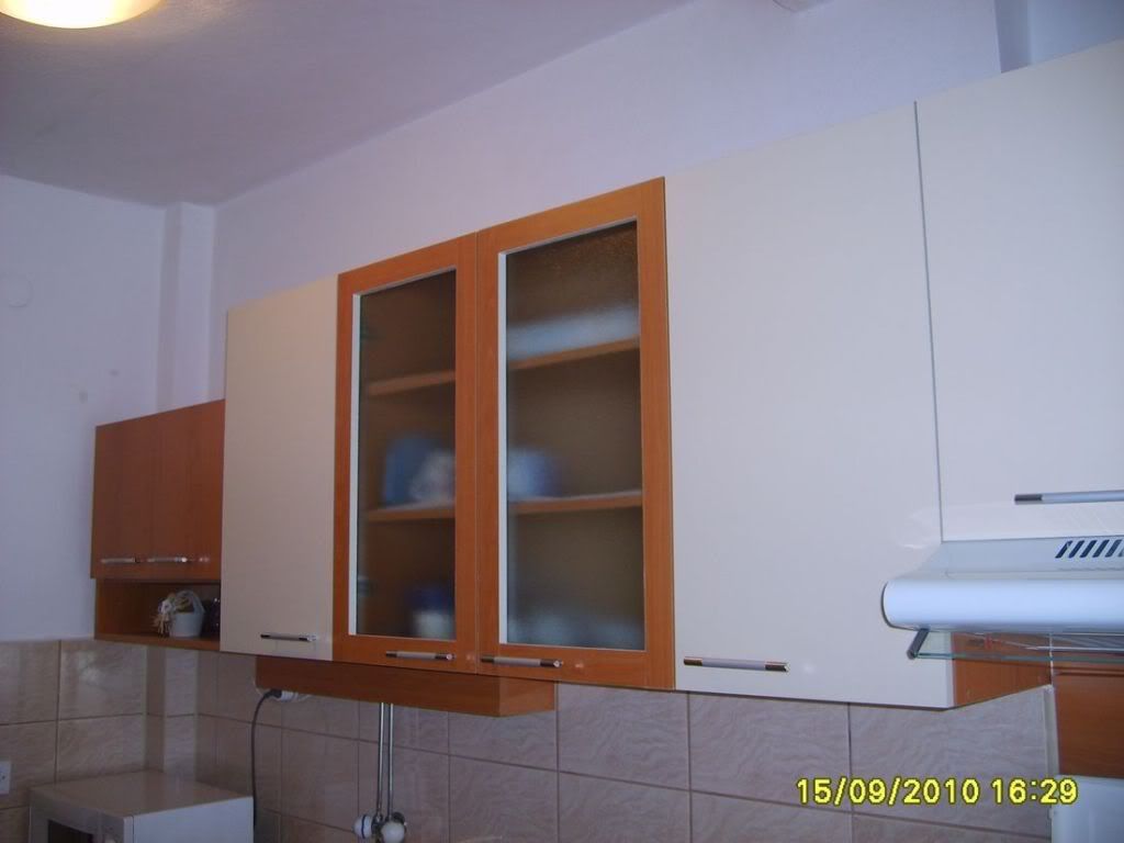

3. zbog čega sokl (podnožje) nije u komadu (vidljivo na trećoj slici)?

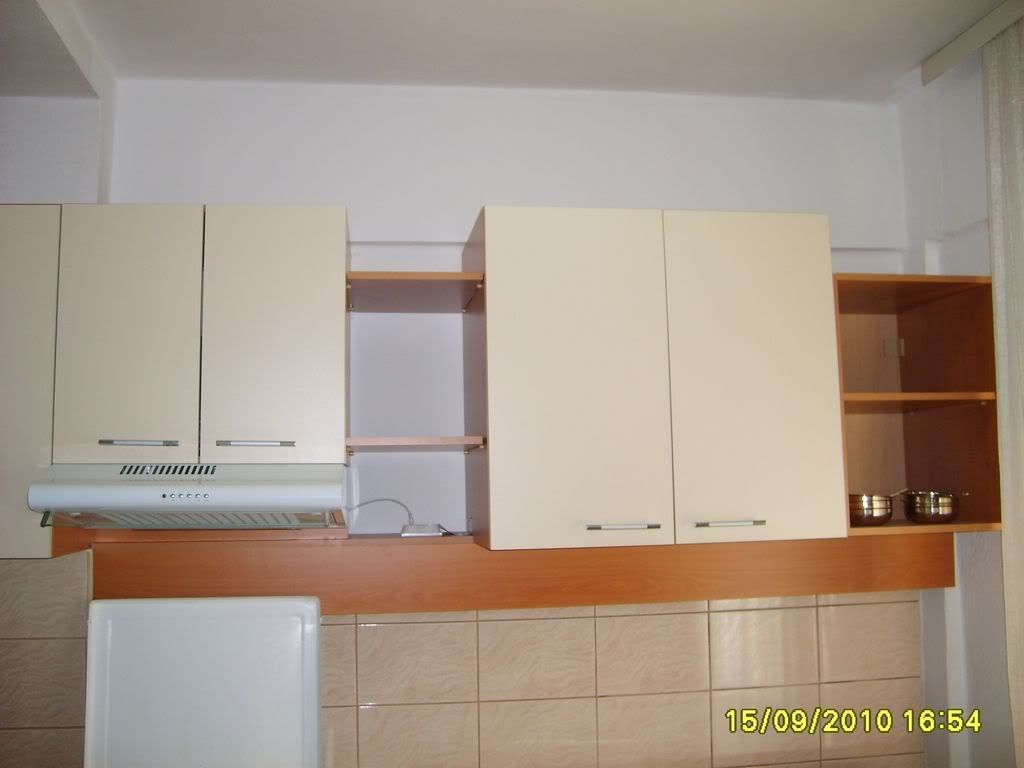

4. kakva je ovo improvizacija između nape i elemenata s desne strane nape (vidljivo na četvrtoj slici)
5. kakva je opet ovo smiješna visina zadnjeg visećeg elementa na desnom kraju (četvrta slika)?
6. što se još krije iza vratiju?
