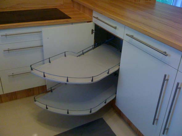

Kuhinja je dobra skroz,samo moze li desna uzana vrata (MISLIM DESNO OD PLOCE SPORETA)da se otvore do kraja a da ne udare u rucku na susednom delu donjeg kuhinjskog elementa?
mgoran76
Posts: 9
Joined: 03 Oct 2010 22:59
Post by mgoran76 »
E tu imamo jedan prilicno skup mehanizam, tako da uopste nema problema za otvaranje, inace bi isla mala blenda 4cm.

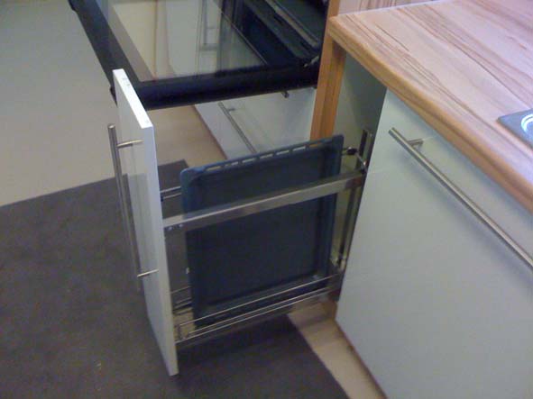

Evo ga i drugi cosak
Ima tu i za tepsije nesto

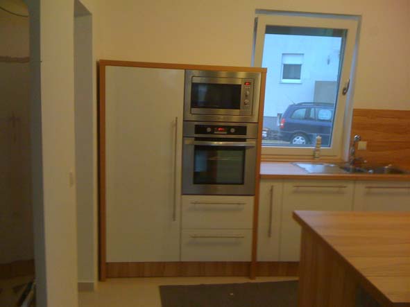

Tu je i rerna i mikrotalasna, ali ima i takozvana apoteka ormar, znaci velika vrata se otvore i unutra je 6 tandem box fioka ili kako se vec zovu.

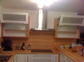

Radna ploca je frezovana sa specijalnim sablonom bas za to i spojena metalnim spojnicama specijalno za zakve stvari.
Video sam na forumu da ima opis i video kako se to radi, prilicno je jednostavno.
Obloga na zid su daske 19mm kantovane u krug i lepljene na zid lepkom za montazu, posle se spoj radna ploca i obloga jednostavno silikonira.

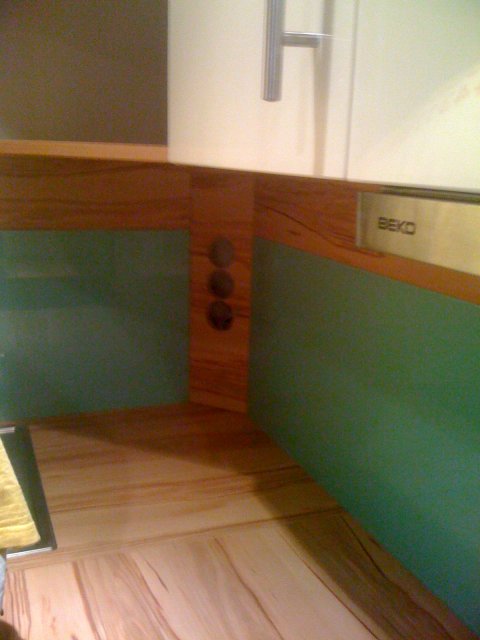

Evo jos jedna varijanta sa staklom u boji, kombinovano daska 12mm 40cm visine, na nju lepljeno staklo 6mm i iznad se doda daska 18 ili 19mm 15 cm visine, na nju mogu ici stekdozne ili salteri.
A tu je naravno i gerung radnih tabli, mada se bas nesto i ne vidi najbolje ali tako i treba da bude.

Hvala na odgovoru, na ovim fotkama ti baš ti kritični spojevi izgledaju idealno, svaka čast!
A reci mi samo još jedno, što se koncepta tiče, da li je ova donja maska što pokriva dno elemenata namerno sa vertikalno postavljenom teksturom - godovima, ili .... ? I da, koliko ti je vremena bilo potrebno od ideje do realizacije?

ako mislis na teksturu cokle onda je namerno, ja uvek gledam da tako ide tekstura na cokli, ali ponekad ako mora da se sece cela tabla samo radi te cokle onda testura ide po duzini.
Hm sto se vremena tice mislim da je bilo oko 7 do 10 dana, naravno bilo je tu i sitnica koje nisam mogao bas da izracunam odma pa je to naknadno radjeno, kao recimo onda daska na prozoru, trebala je tu da ide radna tabla ali nije moglo pa je stavljena daska 19mm.
