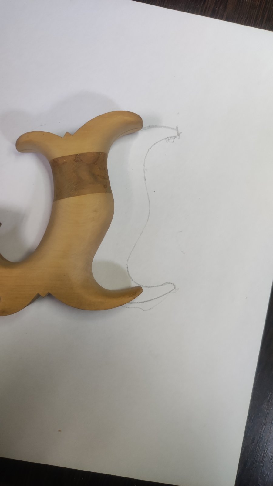

Svaki put kad je trebalo da skinem to jest precrtam neki nepravilan oblik, snalazio sam se na razne nacine.
Te fotografisanje, te skeniranje, te igranje sa olovkom...

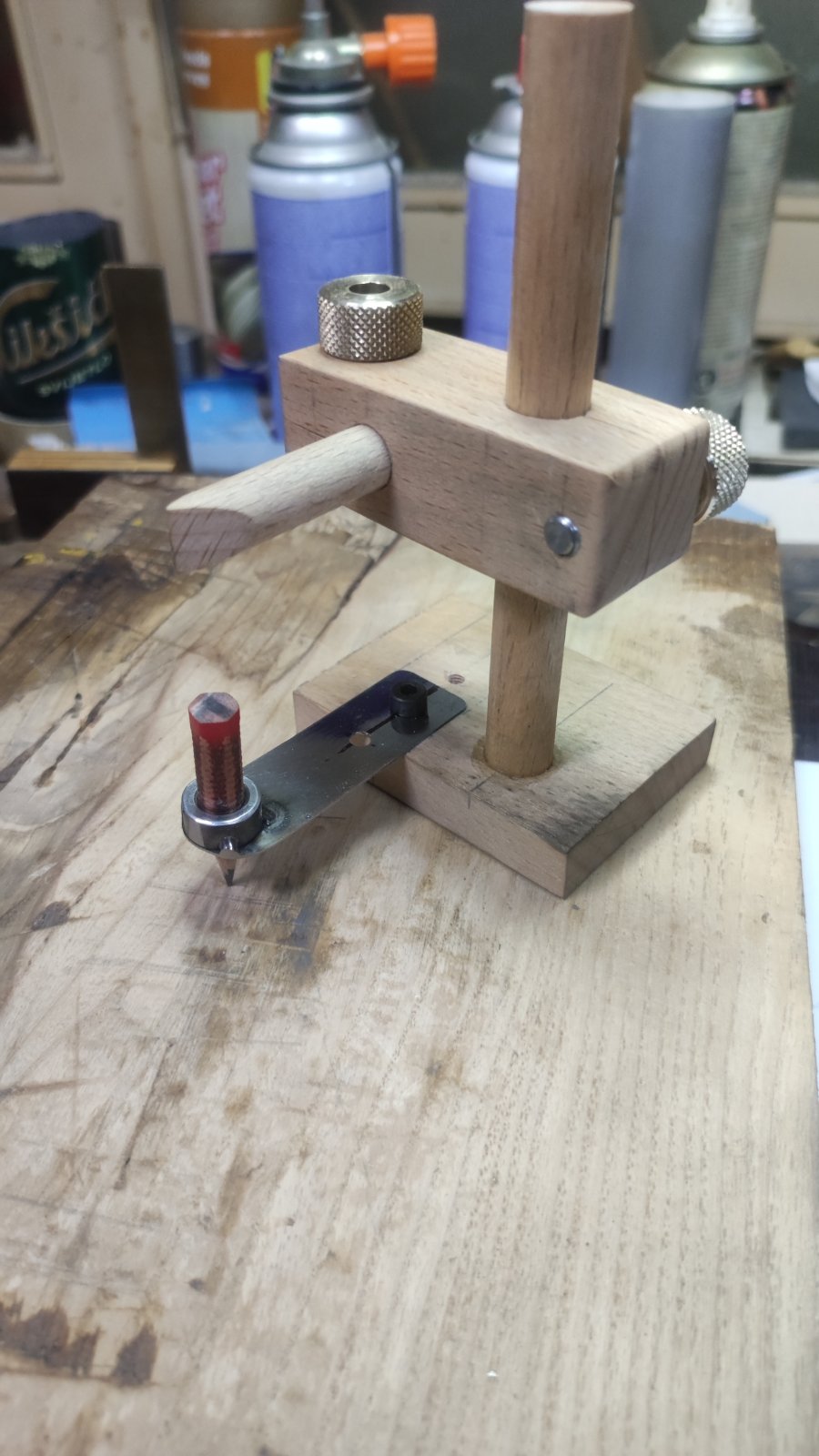

Pre desetak dana naleteh na netu na igrackicu koja je nekada davno, pre racunara, 3D skenera i slicnog, sluzila bas za to.
I naravno.. morao sam da je napravim :)
Ovako izgleda.
Trakica opruznog lima sa zavarenom maticom je tu da bi pritiskala olovku o papir.
Olovka je taman debela da se blago zareze u M8 maticu, i da moze da se fino podesi pritisak.

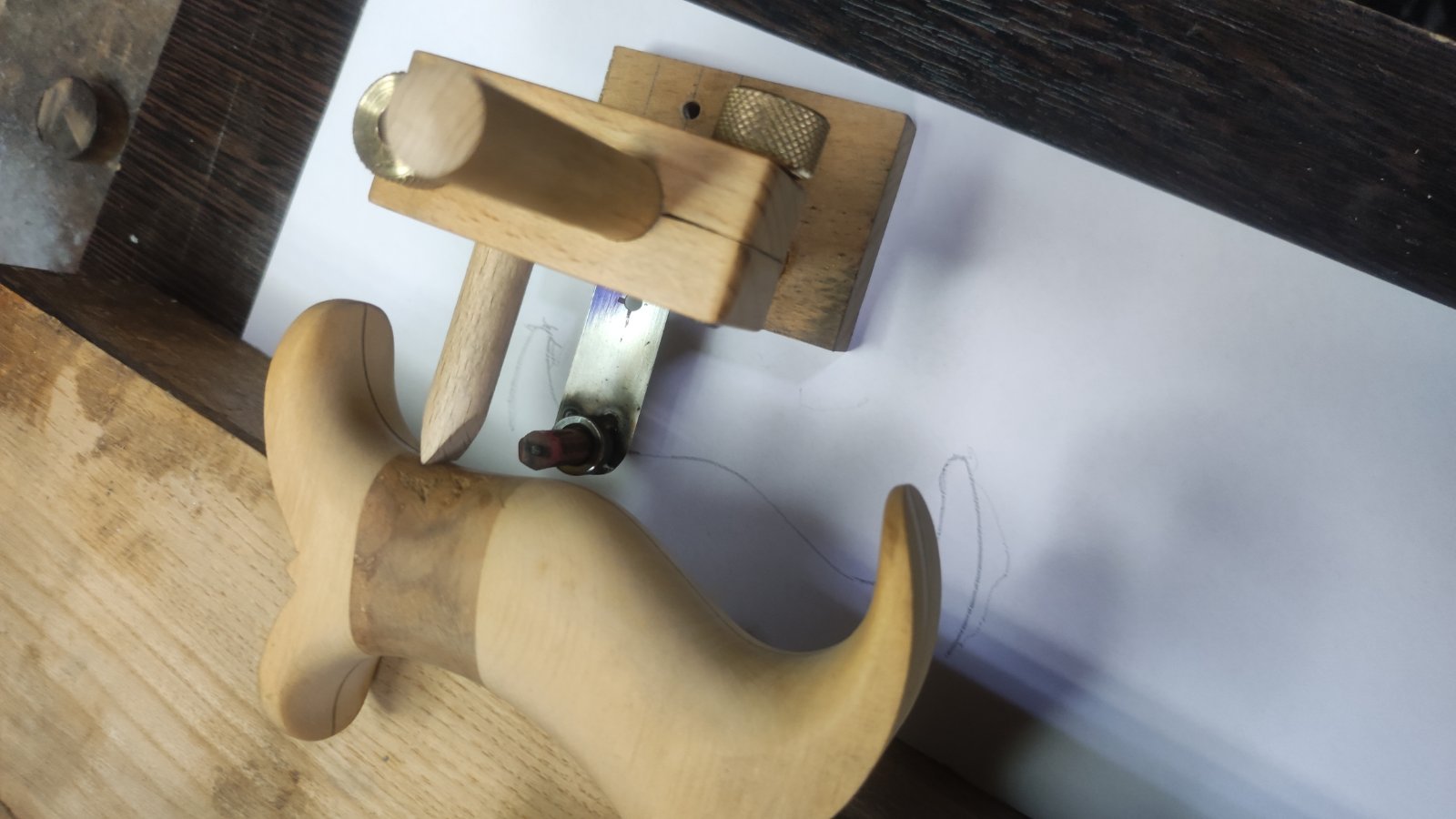

Ovako se koristi
I ovo je rezultat :)
