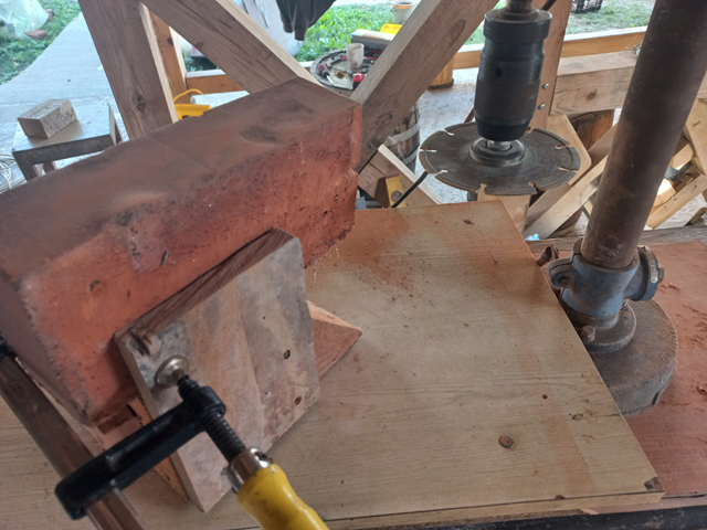

Sto se tice zidanja ide sporo jer ima mnogo secenja cigle a i nemam poslugu da mi dodaje, sve moras sam sidjes sa skele. iseces ciglu pa ponovo na skelu. A secenje je posebna prica. Prvo sam poceo sa dijamantskim diskom i brusilicom sto je katastrofa zbog ogromne prasine. Prasina a vrucina, nista gore. Onda mi se upalila lampica i stavim dijamantski disk na stubnu brusilicu
Milina, manji broj obrtaja, malo poprskas i nema prasine a napravio sam i giljotinu

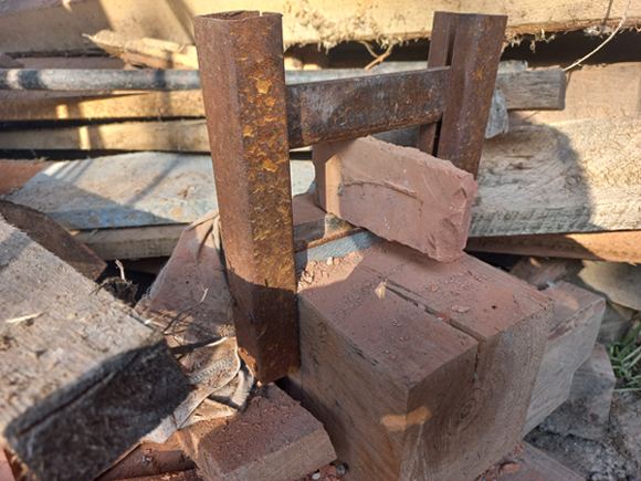

Kada se seku polutke cigle dobra je i giljotina. Udaris cekicem, ako je neravno malo poravnas dletom i to je to. Prilikom zidanja vezu cigle i greda sam ojacao na ovaj nacin

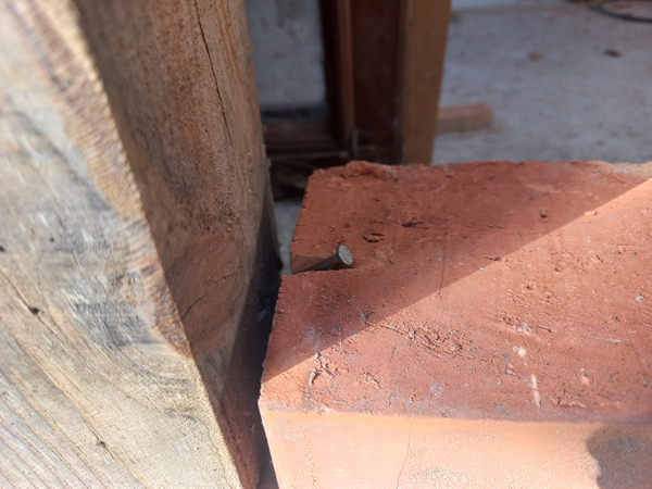

Iz nekog razloga nisam mogao vise da ubacim sliku pa nastavljam ovde. Dakle, vezu cigala i greda sam ovako ojacao
da grede, tj samo onu stranu gde se ddodiruju grede i malter ofarbam bitulitom. Zanima me vase misljenje, da li gresim. Vidim ljudi mazu bitulitom
delove drvenih stubova koji idu u zemlju.
Izvestavacu o buducim radovima na objektu. Prioritet mi je da zazidam ostatak i stavim oluke.
U svaku krajnju ciglu ekser, ciglu malo zarezem. Grede u dodiru sa malterom sam brusio i presao dva puta sa Irkom Clasic sandolinom. Razmisljamda grede, tj samo onu stranu gde se ddodiruju grede i malter ofarbam bitulitom. Zanima me vase misljenje, da li gresim. Vidim ljudi mazu bitulitom
