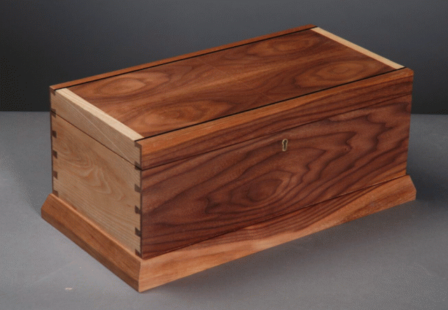

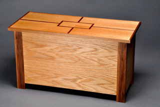

Koje su veličine te kutije?

od oraha kutija za nakit L-35cm H-15cm D -17cm
od hrasta i oraha je sanduk za posteljinu 100x60x40cm
otrilike su dimenzije, nemam u Bg-u crteze, tek sam se ovde preselila

Na kutiji na kojoj su strane spajane DT, tj lastinim repom, koriscen je koliko mi se cini neki od sablona sa fiksnim rasporedom. Jesu li vas ucili da radite lastine repove rukom.
Dobro dosla na forum Ana !
Fantasticno su uradene ove kutije :pljesk:
Jesi li njih sama i pravila ?
Sa slika ne mogu da provalim dali su zasticene nekim premazom, ako jesu mozes li nam reci cime su tretirane ?

E hvala, da glodalica je router cime se prave zgljebovi ili kako se vec kaze:) Rukom sam radila lastine repove ili ti dovetail joints, gore na poklopcu je inlay na duzim stranama (ne znam kako se kaze mislim rezbarija) sa ebonovinom 2mmx2mm. Prvi projekat nam je bio da napravimo ram u borovini a da svaki joint -ugao ili kako se kaze pliz? ima razlicito spajanje, ono pola pola po sirini (lap joint), onaj sto ima pravougaonu rupu i provougaonik sto ulazi u nju (mortice and tenon) , lastin rep (dovetail) i oni ko kolacici sto se stavljaju koji se buse masinom (bisquit joint)

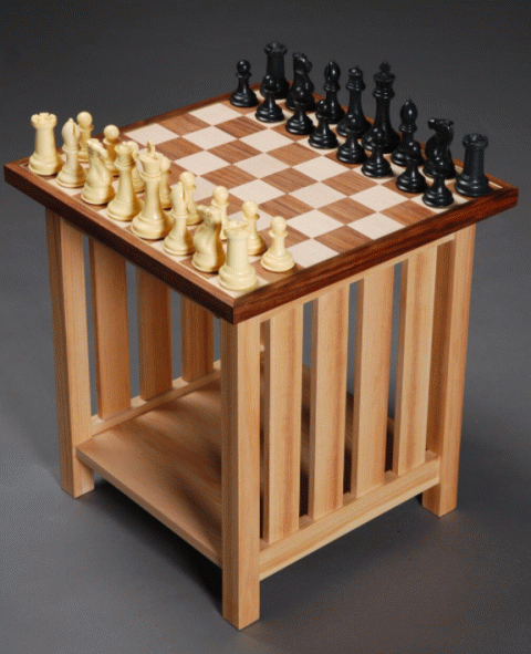

Kutiju sam voskom, a sanduk lanenin uljem. Imam i stocic na vrhu sam napravila sahovsku tablu i tu cu sliku da posaljem. Samo je sanduk moj dizajn, ovu kutiju za nakit bi drugacije napravila da su mi dali :) Imam metalni sablon za lastin rep i onaj merac dubine sa iglicama (marking gouge) cime se obelezavaju linije za dubinu, sa jedne strane ima jednu iglicu a sa druge strane 2 kada se prave te rupe za poklapajuce uglove. Da sama sam sve pravila al u radionici koja ima sve i pod nadzorom profesora, ali oni su nam samo pomagali rečima ili pokazivali na primeru pre nego sto bi nam dali nesto da radimo. Postavicu jos jedan moj dizajn to mi je isto bio zavrsni rad.

Ovde se ne vidi na maloj slici - sa unutrasnje strane ivice od table je mesing, ovakav stocic je morao da se napravi po njihovom brifu jedini smo izbor imali kakav cemo dizajn da stavimo na vrh. Uradjen je u Javoru, stranice su u orahu, tabla od kombinacije
