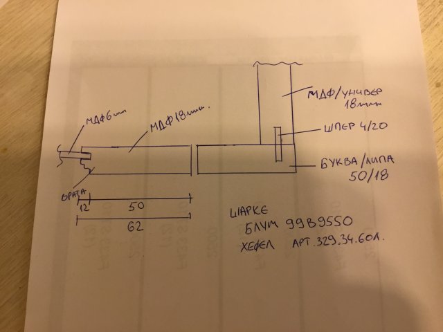

Daleko, da li bi hteo da mi pojasnis kako si pravio frontove. Pretpostavljam da su vrata farbani MDF? Vise me interesuje kako si izveo deo korpusa, koji je vidljiv sa prednje strane i u koji upadaju vrata? Pozdrav.

Daleko, ovo se zove odgovor na pitanje...čak je i meni jasno...-

Daleko, puno hvala na odgovoru. Koji je razlog što si koristio letve od bukve/lipe a ne takodje MDF. Ja hoću da pravim kuhinju sa "upadajućim" frontovima od farbanog MDF-a pa bih da na sličan način rešim te vidljive delove korpusa, kako bih mogao da ih farbam, da mi boja ne odudara od frontova. Nisam do sada tako radio, ima li nešto na šta treba da pripazim? Ipak sam ja Hobi-stolar. Pozdrav.
Jednostavno mdf je slab kad se tako pronutuje. Lomi se zato drvo koristim

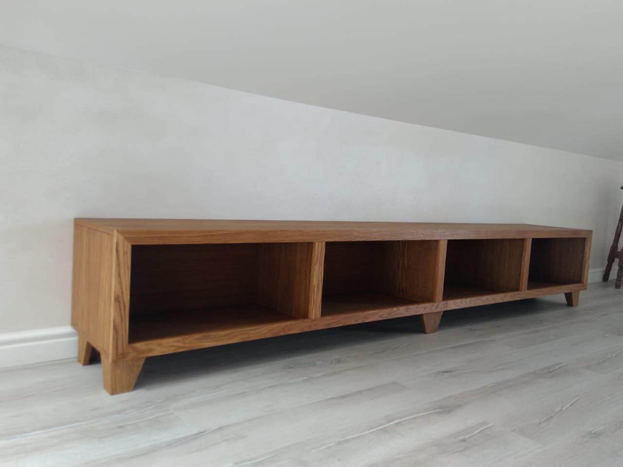

Malo glupih polica
Posts: 592
Sto mi nesto nisko izgleda ovaj plafon ?
Inace , bravo za rad , pedantno i precizno kao uostalom sve sto smo videli od tebe :hurra:
Standardno odličan! Kombinacija furnir/masiv?
Potkrovlje. Da mdf, furnir,masiv

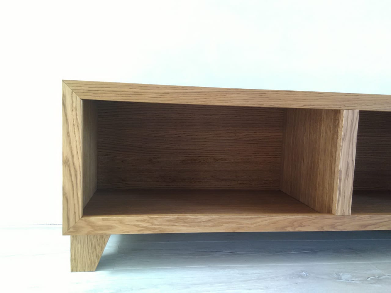

Lep rad ali neprihvatljivo stiklanje donje lajsne na drugoj slici.
pogotovo sto godovi nisu ni blizu.
