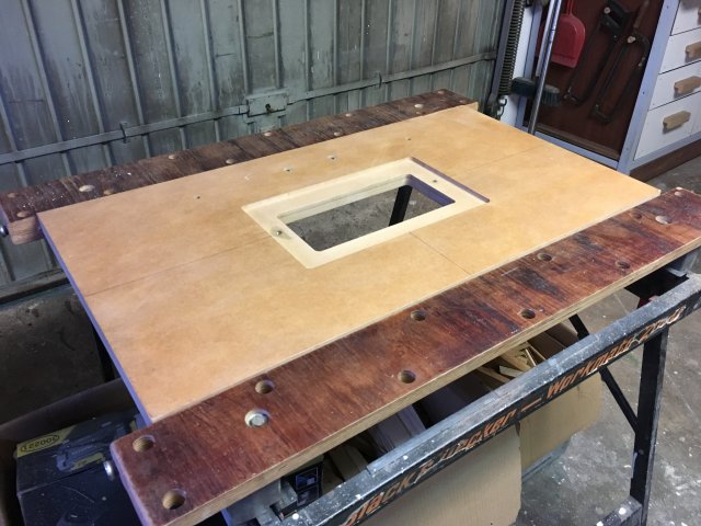

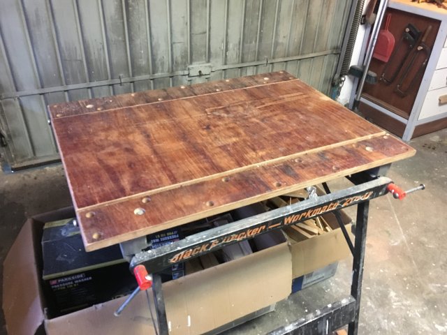

jednostavna prilagodba workmate stola za stol za frezer koji sam nekad davno napravio i dobro me služi.
Umetci na koje se oslanja stol frezera
Stol se samo ubaci i stegne u workmate
pleksi insert za oberfrezer. imam ih nekoliko za različite frezere.

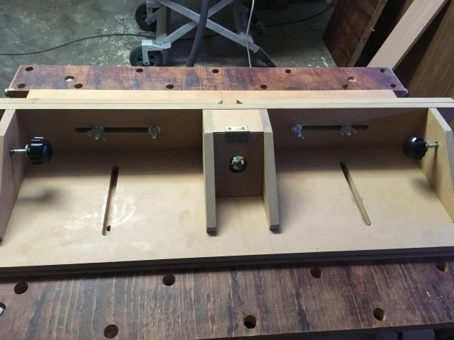

Firung s kliznim prednjim plohama
Firung ima frezane kanale kroz koje ide šaraf u trio maticu koja je u ploči stola za podešavanje udaljenosti od noža i prihvat za usisavač koji radi iznenađujuće dobro.
i najvažniji dio, trio matice za spremanje ovih šarafa za stezanje firunga (zato su zašarafljeni ovako sa strane) . Bez toga ne bi bilo ni šarafa. ;)
dušu dalo za dulje komade.

Posts: 481
Odliicno , sasvim dovoljno . koji ti je ovo frezer lici na neki Perles model ?

BojanPN wrote:Odliicno , sasvim dovoljno . koji ti je ovo frezer lici na neki Perles model ?
Iskra Ero :D radi ko sat. ...al ne švicarski

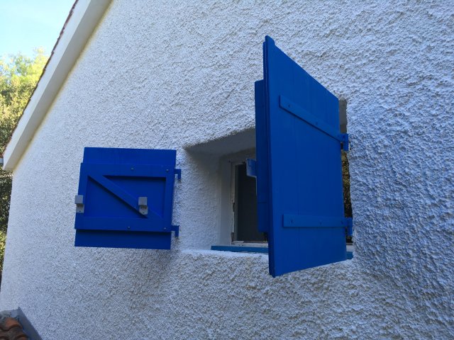

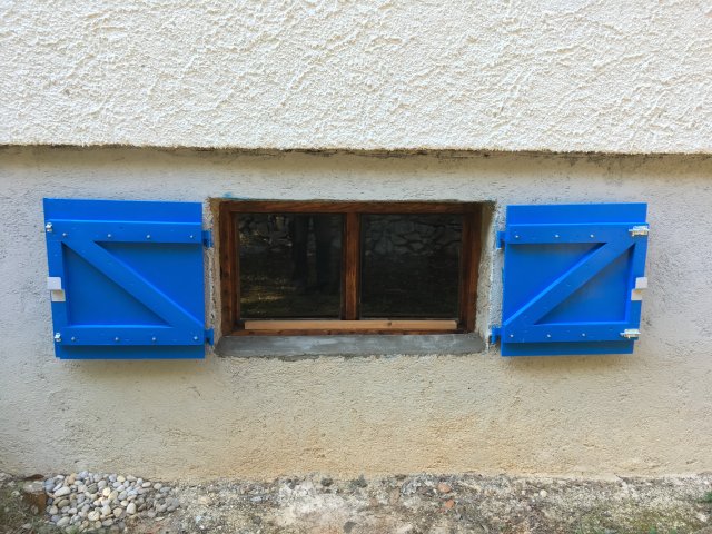

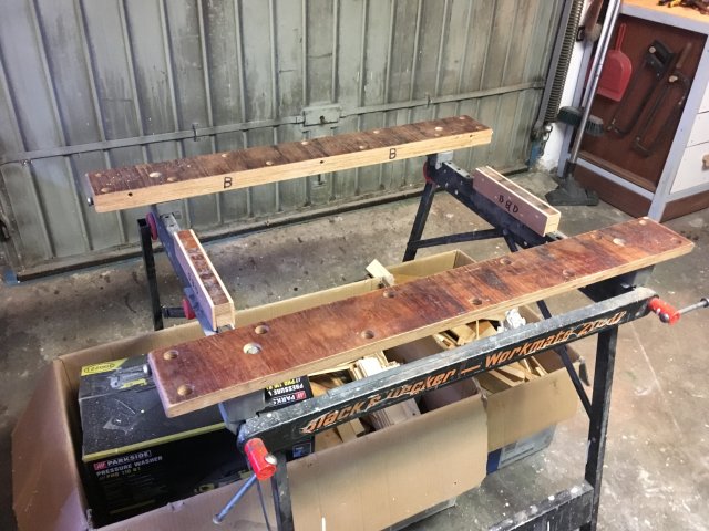

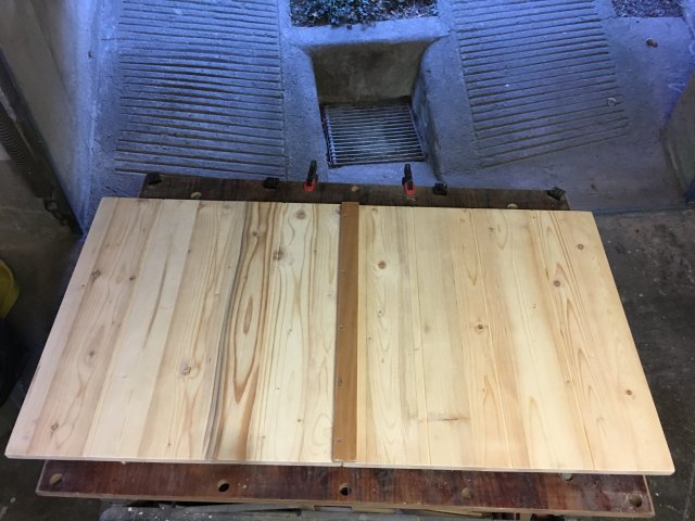

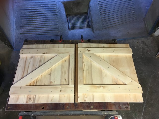

Nove grilje (škure ili kako ih već u kojem kraju zovu):
Materijal: stari brodski pod spojen i naknadno ufrezani kanali da dobije izgled 4 spojene daske.
Panti su naravno isto ručni rad i nema nikakvog podešavanja, pa je malo muka to poravnati, al ok je.

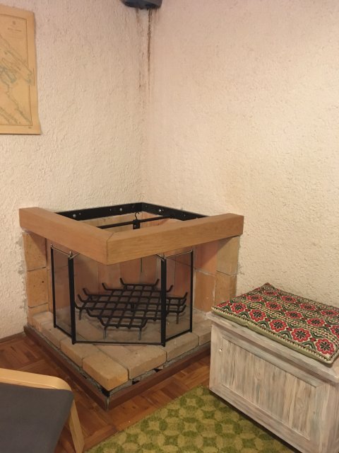

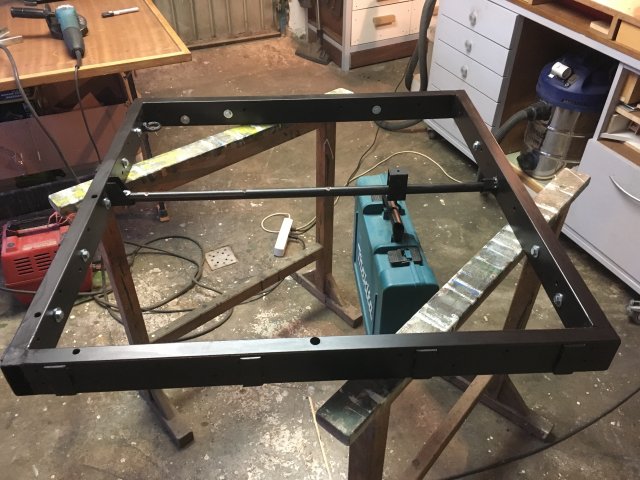

radilo se i na kaminu. Prava faza je gotova. Vijenac s metalnim nosačem je montiran i sad na to ide limena napa.
cijevi 70x30 spojen u okvir. Bravarske sposobnosti su mi stvarno skromne , ali išlo je nekako.
prije varenja je sve nabušeno
Bravarske sposobnosti su mi stvarno skromne , ali išlo je nekako i na kraju ispalo super ravno. ...još se čudim :D

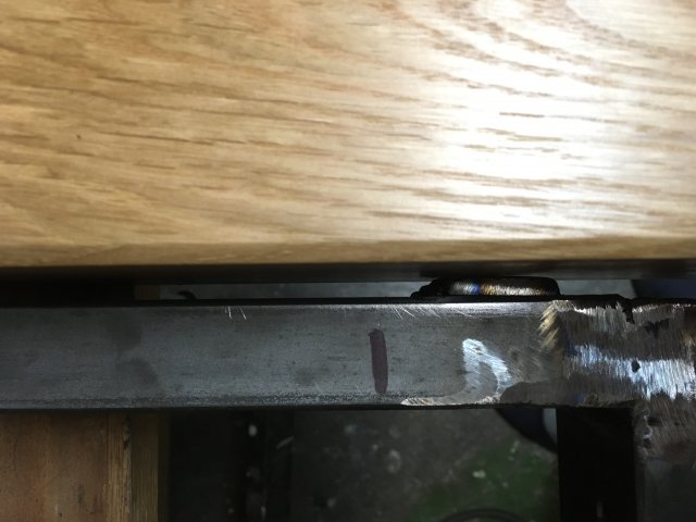

povario sam komade flaha na strane na koje ide vijenac da drvo bude u što manjem kontaktu s metalom. Vjerojatno nije neka korist, ali činilo se razumnim u tom trenutku :D
Dodatna oprema montažno demontažni nosač za kuku za kotlić. Makita glumi kotlić.
Rešetka za ložište šipke 75x75cm, 12x12 mm, vučeni čelik. ...muka za svinuti.
Sad na to ide napa. Ova mreža naprijed mi nije nikako sjela, pa ću to sam raditi.

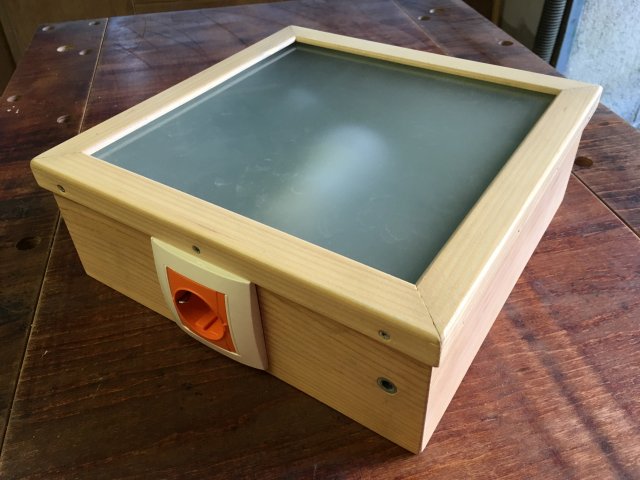

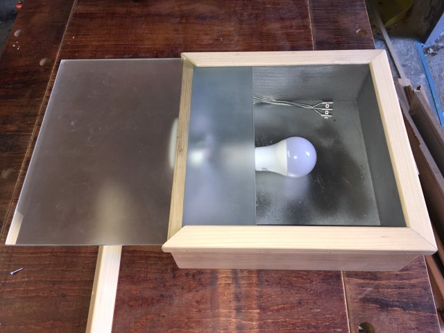

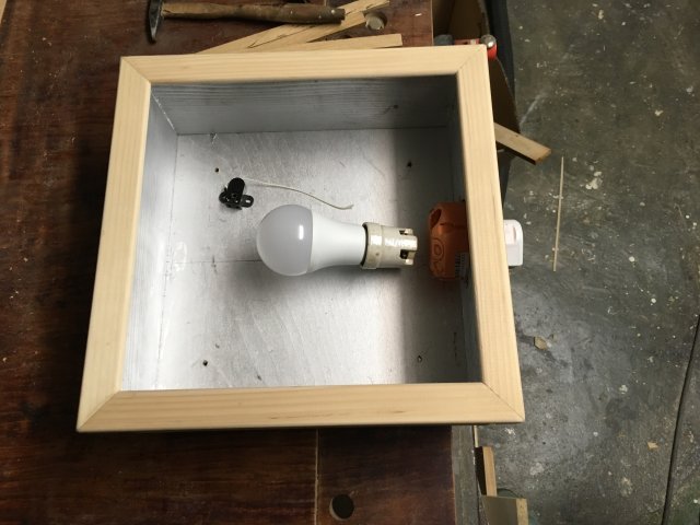

Lampe za terasu - plafonjera i dvije visilice
Bile su neke odvratne plafonjere i reflektori, pa sam to odlučio napraviti drveno.
Materijal: otpadni komadi jelovine
Plafonjera s utičnicom:
Ugrađen je potezni prekidač. Postoji prekidač na zidu, ali su mi sve tri lampe spojene na isti , a htio sam da se mogu odvojeno paliti i gasiti.
Nisam mogao pronaći mliječno (bijelo staklo), pa je satinirano.
Strana s utičnicom i otvorom za lanac poteznog prekidača. Ova strana nije vidljiva kad se montira tj. ne upada u oko.

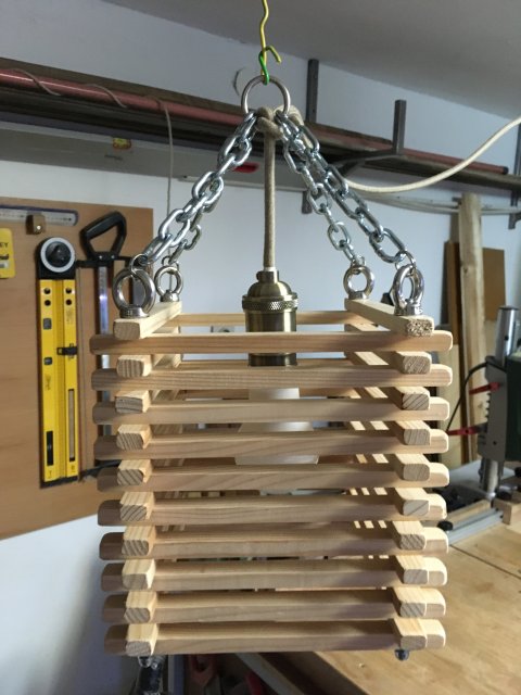

Visilice koje sa mogu skinuti i ukapčaju se u plafonjeru:

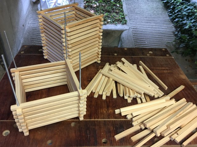

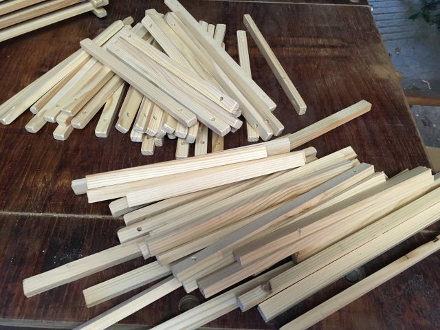

materijal:
brdo letvica - čitaj brušenja.
nanizano na beskonačni navoj
nešto kineskih dijelova. Grla imaju prekidače, pa se i visilice mogu zasebno paliti.
i cijeli set

Posts: 481
Bravo ,
Sve je super, ali sam za kamin malo skeptičan. Kakvu napu ćeš koristiti? Hoće li uspjeti izvući sav dim
Bagrovinje
Posts: 169
Joined: 25 Nov 2011 20:05
Post by Bagrovinje »
To cemo vidjeti kad zapalimo vatru ;)
Dimovodna cijev je u kutu. Napa ce biti samogradnja od lima, ali s dvije stijenke. Piramida prema dimnjaku. Ima skica na prvoj strani ove teme. Po nekim izracunima koje sam nasao za gradnju ne bi trebalo biti problema. Dimnjak je doboljno visok, napa je ogromna. Piramida od lima je 130cm s ugradjenom klapnom za regulaciju. Slican kamin sam vec imao i nije bilo problema, ali s kaminima se nikad ne zna. Nadam se najboljem, ocekujem sranja 😆
