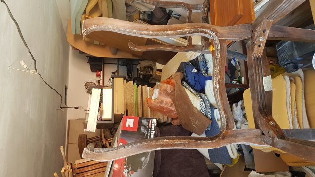

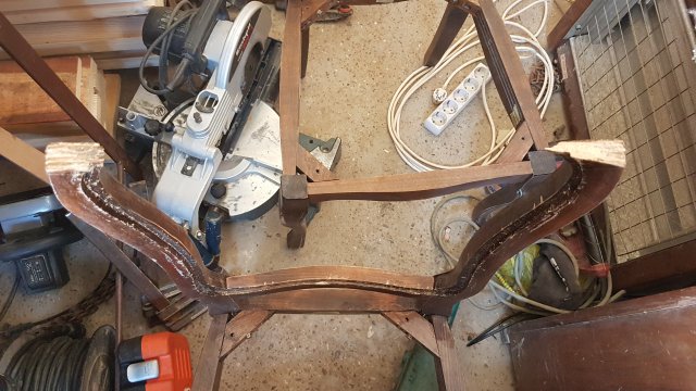

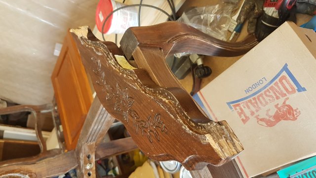

Ako bih mogao da se nadovezem na ovu temu, da ne otvaram novu...
Naime treba da popravim stolice na kojima je skroz pukao naslon.Da bi bilo lakse da shvatite o cemu se radi ubacicu par slicica. Ako neko ima volje i vremena da pogleda i da da neki savjet kako ovo efikasno rijesiti.Hvala unaprijed
Imaš li jednu čitavu da možeš raditi po njoj?

Nemam, ovo prilicno odgovara kada se prinese ali kako ga rijesiti pitanje je :)
Zalijepiti i pokusati ubaciti neke cepove ili kako bi bilo najbolje?
