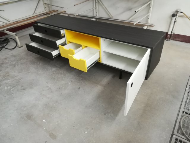

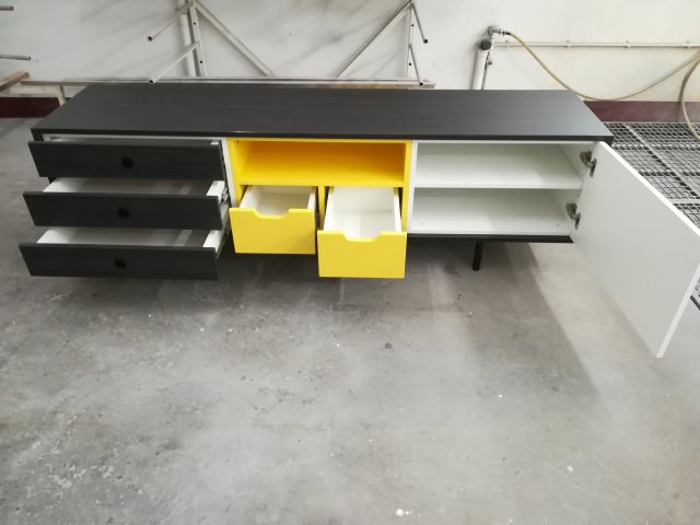

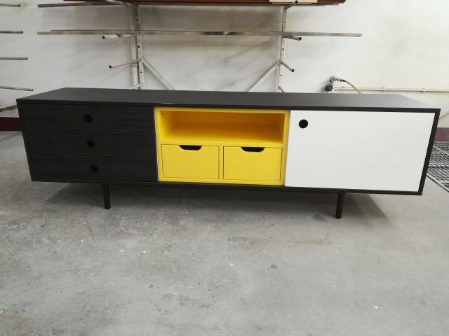

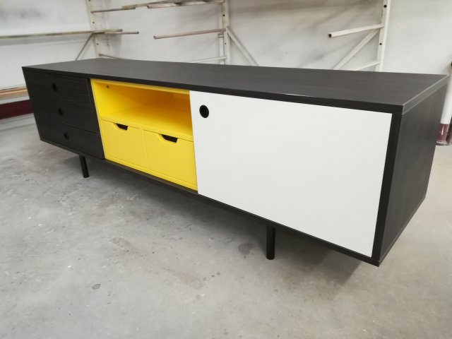

Super odradeno, jel to kombinacija Univer i medijapan farbani ?
Kako si ovo sastavljao i koji su klizaci ? (ne mogu da provalim sa slike
Post
by radenko » 17 Jan 2018 21:29
kole > jeste kombinacija univer i farbani medijapan a klizaci su teleskop sa stoperom. Sastavljano prvo unutrasnje tri kutije pa obloga spolja od crne hacijende a noge su metalne sa ramom ispod ! :skool:

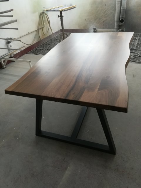

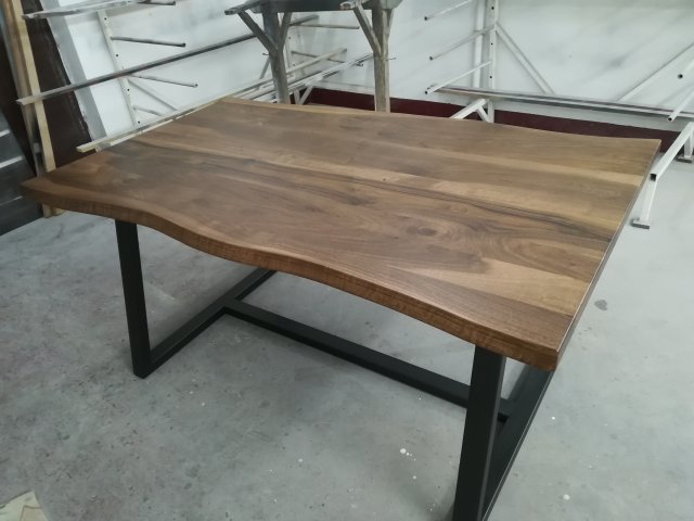

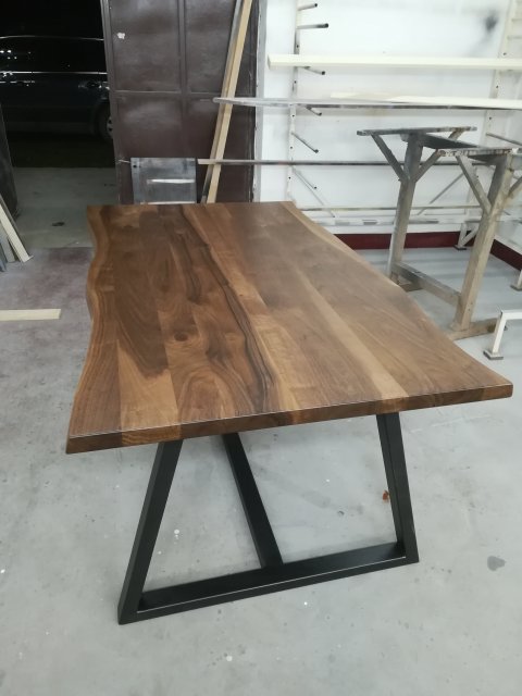

Cime je farbana ploca? Da li je mat ili se cini samo na slikama?
Post
by radenko » 17 Jan 2018 22:04
ploca je od oraha ofarbana mat pu lakom !
