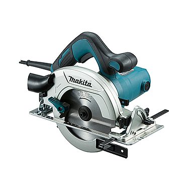

Ajde da se pohvalim kupio sam Makita Ručna kružna testera 1.050W 165mm, HS6601 pošto sam inteligentno zaključio da moj Stolni cirkular Bosch PTS 10 ipak nije baš zgodan da se koristi u stanu. Ode Boško i dođe ova Makita sa namenom da ponekad iseče univer.

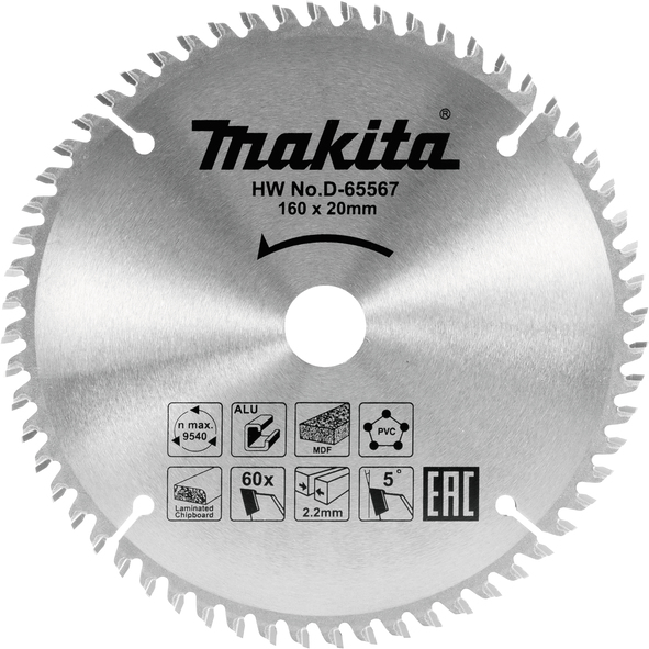

E sad, uz cirkular je isporučen krezubo bezubi list sa nekoliiko zuba koji sigurno nije prikladan za čist rez na univeru. Gledajući po netu ovaj dole od 60 zuba mi izgleda prikladan
TCT list testere 165mm x 20mm x 60T D-65573
https://www.makita.rs/product/d-65573.html
Treba mi vaš savet, koji list uzeti i sa koliko zuba. Znam da tu verovatno ima i nekih drugih parametara oko ugla i oblika rezne površine zuba pa da ne nagađam dajte mi savet šta uzeti

Kupio sam makitin list od 60 zuba, uskoro ću ga probati.

Nije neka sreca za univer ali ce posluziti dok je ostar. To su listovi cevi, profile,...sve i svasta...

Pa između ostalog piše na listu da je za "laminated chipboard"

I meni se ciini da je taj list malo prrevise univerzalan, al ce da radi za pocetak. Pogovoto ako nekrzanje ivice folije nije prioriitet.

Bez krzanja univera radi testera sa konkavno konveksnim zubima

Ili flah-trapez zubi sa negativnim grudnim uglom od -5*.
