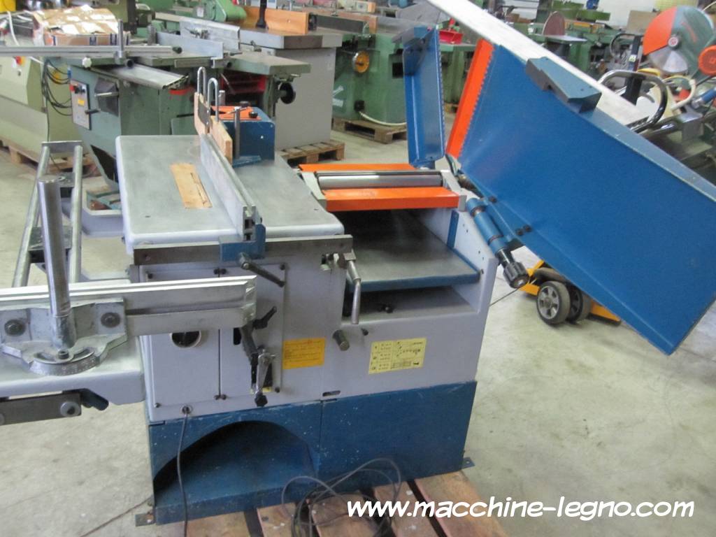

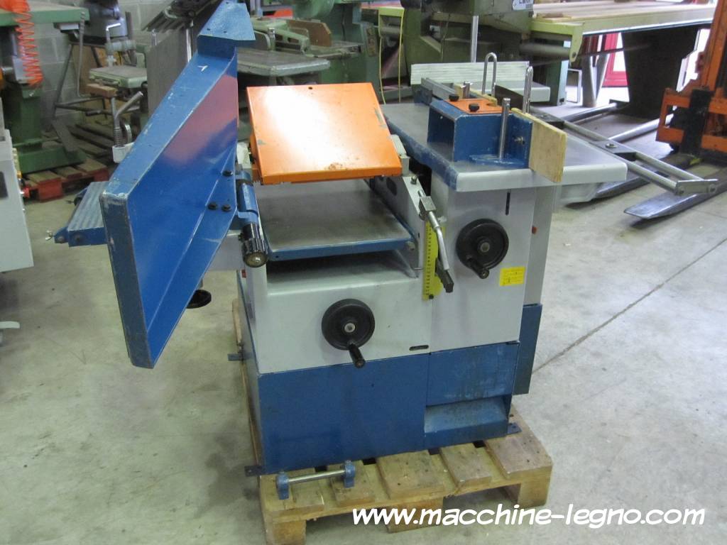

Pozdrav svima.Samo da javim da sam kupio kombinirka
Sicar H300 .Diht ,abriht 30 cm, cirkular, frezer,borfuter,.Bio je jedan motor za pa sam ja ugradio još 2 trofazna.Cirkular 2.2 kw, abriht 2.6 kw,i frezer 1.5 kw.Svi ležajevi promijnjeni i remenovi.Jako sam zadovoljan mašinom.Ako još ima istuneko neka se javi da ga pitam za detalje.

Ovako sa slike izgleda kao robusna masina malo im zameram sto su stedili na ispuni ploca abrihera a verovatno i ploca dihta je tako radena ma da sa slike se nevidi debljina materijala pa mozda gresim.
Sada jos da napravis izvode za ventilaciju i prikopcas je na neki usiisivac i da mirno nocu spavas.

Re: Arsenije Spasić -Zaječarka vs Bugarka
Ovo nije ni r od robusnosti. Ovde je vec pocelo da se ozbiljno stedi gde god su videli da moze.
Nema nista na njoj da uporedis sa onom sa pocetka price.
Sluzice to, naravno, ali je pristup izradi i dugovecnosti masine potpuno drugaciji
Posts: 5374
Ovo je naspram bugarke i zajecarke igracka....
Jel ima vise od 200-250 kg?
limene ploce abrihtera i radnog stola???
