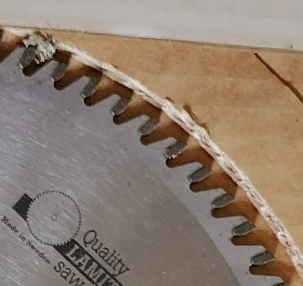

Post by momirz »
Evo sa slike:
Posts: 481
Ja bi rekao za laminat ;)
Posts: 5396
slikaj zube od napred a ne ovako.
najbolje podatke sa iste koji su ugravirani.
Vidim da je grudni ugao mali tipa 5 ili 0 stepeni....

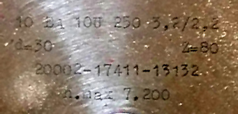

Post by momirz »
Tip je 10EA10U
Pretpostavljam da su obe 10 oznake za uglove bocni i front.
Sad druge info nemam.
Posts: 5396
Ako su zubi ATB(naizmenicni kosi)onda je za fini poprecni rez...
Sto je manji grudni ugao-manje je krzanje na izlazu testere.ako je negativan do 5 stepeni onda je kvalitet reza isti na ulazu i na izlazu testere i pogodan je za ger masinu.
