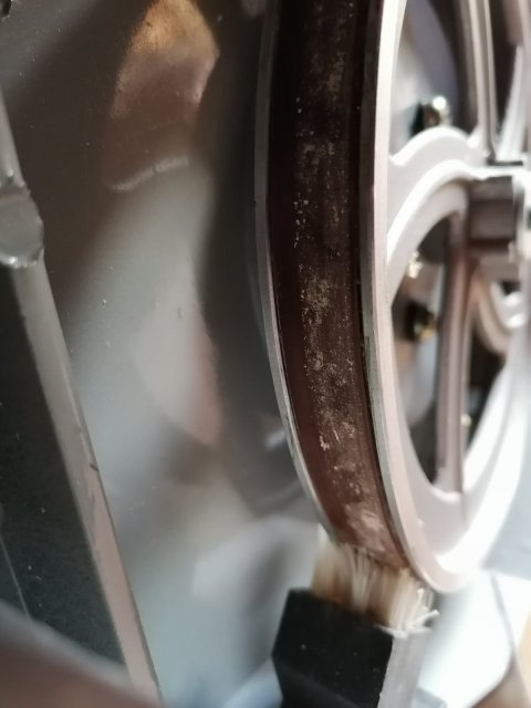

Dobio sam jedan modelarski bansek, a razlog te cene su 2 boljke. Prva za koju sam siguran da je resiva je ta sto je na tockovima umesto gume postavljena ABS ili kant traka(prethodni vlasnik je zalepio).
Precnik tockova je 20cm. Znate li gde zajedno prodaju tracne testere i poliuretansku gumu koja se postavlja na tockove?
A druga boljka je pucanje tracne testere. Navodno, nova testera se koristi 2-3 puta i posle toga pukne. Mozda cu oba problema resiti postavljanjem poliuretankse gume ili nesto drugo moze da dovede do pucanja?
Kod nas ne znam nikoga ko prodaje poliuretanske gume.
A ako resisi drugi problem, napravices veliki pomak u industriji modelarskih banseka za hobiste. Razlog za pucanje testera je zamor materijala usled krivljenja testera na mali precnik. Teoretski, za dug zivotni vek testera precnik tocka ne bi trebao da bude mnogo manji od 1000xdebljina testere. No, tankih testera nema na trzistu, namucis se da nadjes i 0.5, sto je i dalje vrlo debelo za taj precnik tockova.
Can i na mestu na kome znam da imaju najtanje testere, u inostranstvu, minimalna debljina je 0.35, sto je i dalje poprilcno deblje nego sto tvoja testera zahteva.

ovo mi lici na einhell onaj mali bansek, eventualno zovi einhell servis, pa vidi da li imaju rezervne delove/da li hoce da ih prodaju - pa vidi da li mozes da zbudzis tu gumu koja ide na einhella (ako ovo nije).
*moguce da ti puca testera jer nije lepo nastelovano (zazori lezajeva gore i dole u odnosu na testeru/list), moguce da ti je pretegnuta. eventualno, ako ga koristis povremeno, seti se da po upotrebi otpustis testeru.
imas na yt kako se steluje, a sigurno ima i u uputstvu (ako nisi dobio uz uredjaj - pitaj gugla, tipa "mojmodelmasine user manual", uglavnom ima za sve i svasta online.

Бансек је сређен и оперативан. Морало је по нашки, унутрашња гума. Успео сам да нађем квалитетне тестере код нас, још нису пукле а доста их користим, али бих волео бар годину дана да издрже. Само би ваљало да су мало тање, ове су 0,5 мм, али нема код нас тање.
