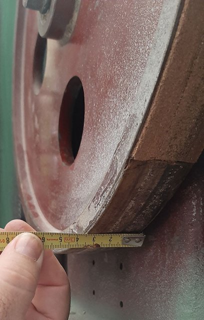

Planiram da kupim bansek.
Na ovom banseku je izlizan točak za testeru. Slika je u prilogu
Da li to može da se sredi i kako ?
Prečnik točka je 40cm
Å irina točka je 3,5cm

Ima u Filosu (Čačak) da se kupi pluta za točkove od banseka i jednostavno se zalepi na ostrugan i očisćen točak i kraj priče.
Nije njemu izlizan tocak nego obloga tocka.
A obloga je potrosni materijal.
Imas toga da kupis, od plutanih do poliuretanskih, pa i da ne kupis nego na "balkan" verziju od unutrasnje gume od bicikla :)
Posts: 3847
Ili zalepis gumu za djonove, pa obradis smirglom da ima krunu.
Svasta moze.
