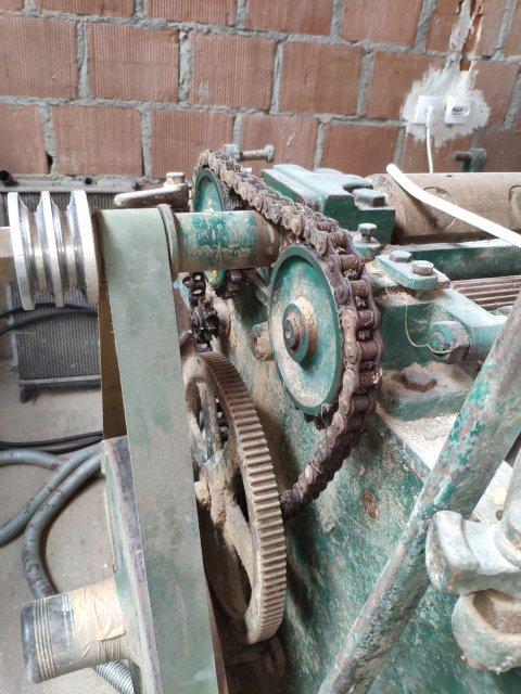

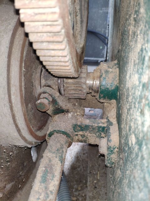

Uspeo sam da slikam deo za koji sam postavljao pitanje.
Ovo je slika samog dela. On pokrece valjke.
Ovo je slika celog sistema prenosa
Koliko ja kapiram sa slike ,ta poluga sa caurom ukljucuje pogon dihta ,malog zupcanika uzubljuje na veliki tako sto polugu sa caurom zakreces levo ili desno.....
Moras to da radis kad je masina ugasena ,u suprotnom bi pri radu ukljucivanjem samleo zube ..

Ja sam to isto mislio da je to za ukljucenje /isklucenje. Ali cini mi se da dok sam rukom okretao remenicu , da su se valjci obrtali u obe pozicije te poluge. ...
Mozda sam ja nesto pogresio , sto je moguce. Ili je tu nesto zaglavilo, sto je znatno ozbiljnije. Moracu da proverim ipak jos jednom kad budem tamo
Hvala na pomoci.
