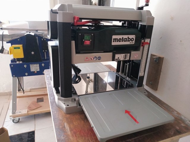

Stigao danas metabojko 😀 prvi utisci solidno izgleda, čvrsto. Probao sam nekoliko dasaka da propustim, jako finu obradu ima ( oštri žileti😀) ali ipak hoće da ujede na kraju što mi se ne sviđa i volio bi to da eliminišem ( Elektra beckum na dihtu ne ujeda uopšte ). Ali svakako sam planirao da pravim kompletno postolje na točkićima za njega i oslonce tj produžetke stola, tako da kada to bude idealno ravno i čvrsto ja se nadam da ću eliminisati ujedanje.
Problem sa ujedanjem je kod svih abrihtera takve izrade. Problem je kad dasku proitisne prvi valjak cela glave se nagne i noz zakaci vise materijala sve dok daska ne dodje do drugog valjka. Pri izlazu daske zadnji valjak pritiska dasku i opet se glava nagne i skida zadnji kraj. Takodje treba nivelisati ulazni i izlazni sto.
Ujedanje se moze resiti tako sto se pre daske ubacuje "zrtveni komad", za njim daska i posle nje opet "zrtveni komad"
Drugii nacin je izrada sablona ( od na primer sperploce ) koji se iseca na zavisno od zeljene krajnje debljine daske i umece se u ivice dihta https://prnt.sc/sw45j3 tako da kada glava krene da se naginje osloni se na te sperploce u ivici
Ima jos nekih nacina mozes pogledati na YouTube how to eliminate planer snipe
Matijas ce ti objasniti slikovito https://www.youtube.com/watch?v=XdDo3OEtjhc

Pa to bi fabrički bilo idealno rešeno da se podizanje vrši na četiri navojne šipke i sa blokadom, a ne kao sada na dve navojne i četiri klizne. Mada kod ovog metaba koliko sam primetio kada se blokira zadata visina ujedanje je jako plitko (nemam komparater da izmerim) ali manje od pola mm.
