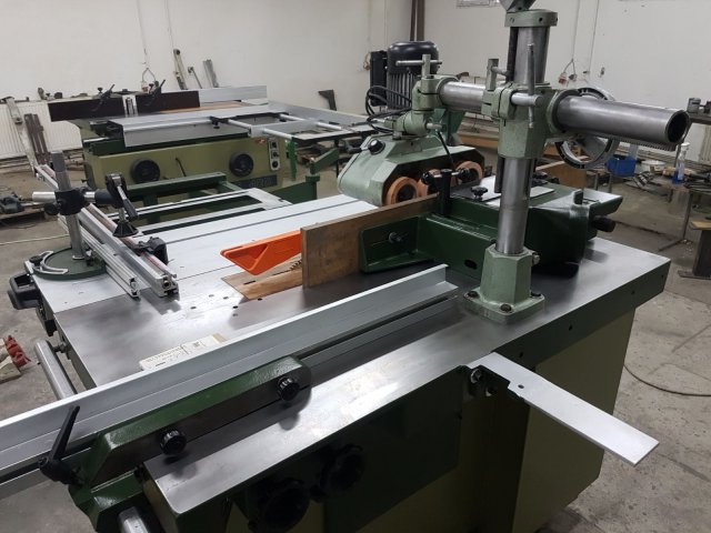

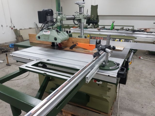

Kad ti je stolarija hobi, moraš da imaš neki cilj i strategiju koliko ćeš se baviti time, šta očekuješ da postigneš. Ne možeš očekivati da ćeš da napraviš isto ono što i profesionalac, a da istovremeno ne uložiš ništa u alat. To važi za svaki hobi.
I kad si hobista na kraju nastojiš da kvalitet onog što napraviš bude blizu onog što napravi profesionalac. Ima hobista koji svojim radom nadmaše i dosta profesionalaca. Ma šta značio taj pojam profesionalac.
Ja lično imam svoj način bavljenja hobijem i trenutno ulažem u stolarski alat. Uglavnom hobi spojim sa korisnim i na kraju hobi bude besplatan. A bavljenje hobijem bude na malo višem nivou.
Zadnja nabavka na slici.
