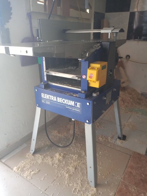

Pozdrav svima na forumu.
Evo neki dan sam se ponovio sa ovim "igračkicom":) bila je sva raštelovana ali mi se učinila dobra kupovina.
Ploče , noževi svako svoju priču priča , krenem ja to polako da sređujem skinem noževe očistim glavu druga strana noževa nekorištena :):) (koristi one žilet noževe). Sad vraćam noževe nazad i kreće prvo čuđenje, izlazna ploča niža od same glave, kako šta uspem ja to da sredim, da dovedem u paralelnost sa ulaznom pločom koju sam podigao i sve super poravnato. podesim noževe po tome idealno tek jedva da očešu letvicu sa izlazne ploče, :buga: jedva dočekao da probam kako radi uključim prepustim dasku čamovine samo prede bukva nemože bolje, perfektno, ja sav sretan sad ću diht da probam. Pripremim sve za tu OPERACIJU :) pustim letvicu sa desne strane ploče dihta provuče, skida lepo, istu letvicu pustim sa leve strane da vidim da lije tačan diht, provuče on letvicu neskine ništa, malo podignem ploču i sve to obrnuto sa leve pa sa desne strane uradim, i tu nastaje problem sa desne strane skida jače od pola mm više u odnosu na levu stranu.
E sad ja čitavu priču napisah da bih pitao kako to može da se sredi? Tj kako da dovedem diht u red?

Prva stvar je da dovedes valjak(glavu)abrihtera u ravan sa plocama abrihtera i dihta a onda stavljas nozeve u glavu.
Diht se upravo tako steluje,paralelnost ploce u odnosu na glavu se podesava preko ta 4 srafa sto podizu istu.

Baš sam pomišljao na to da okrenem dva lancanika za po jedan zub ali se bojim da nezeznem stvar a opet valjda mogu uvek vratiti na staro ( jedan ja oće da uradi a drugi ja viče šta ako zezneš?) 😀
E sad je pitanje ako to uradim i ako uspe, da li će se brze štetiti navojne čaure na ploči dihta ili će se brže trošiti navojna vretena nego da nisam to radio?
A možda je neko pre mene nešto čačkao pa je raštelovao, tipa, pukao lanac pa nameštao , itd

Ja sam diht plocu na kity 635 dihtabrihteru podesavao dole na onim zupcanicima, znaci nizu stranu (dva zupcanika, sa strane koja je niza)pomeris za 3 zuba i to je 1 mm u visini diht ploce.
A pre svega nastelujes izlaznu plocu da bude u ravni sa glavom abrihtera, drugi korak mogu biti nozevi sa izlaznom plocom, onda ulaznu plocu u odnosu na izlaznu, firung pa na kraju proba dihta. Ako je i dalje visa/niza jedna strana onda steluj na zupcanicima.
BAr sam ja tako doveo moj kity u radno stanje, a bio je rastelovan totalno, toliko da mi ga je covek prodao takoreci kao neispravan.

Evo tek danas sam stigao da se pozabavim štelovanjem paralelnosti ploče dihta na elektra beckum hc 260.
Posle malo studiranja kako početi tj odakle prići zupčanicima i kako otpustiti peti zupčanik koji drži zategnutost lanca?! Dotle sam došao izbijajući metalnu ploču koja se nalazi na dnu mašine tj ispod ploče dihta, i tako sam imao pristup zupčanicima.
Otpustio sam peti zupčanik lagano skunuo lanac sa dva desna zupčanika i pomerio ih za dva zubavratio lanac pazeći da ne pomerim neki od zupčanika.
Zategnem sve kako je bilo, uključim . Propustim letvicu sa leve strane pa nedirajući visinu propustim sa desne tada nozevi nista nisu skinuli ali se čulo da tek dotiču letvicu, podižem za mm i propuštam istu letvicu sada sa desne strane ( tada skida) pa sa leve nedirajući visinu i isto samo se čuje da noževi jedva dodiruju letvicu a ništa neskidaju.
Mojoj sreći nema kraja :hurra: :hurra:. Uspeo sam mada sam imao malo tremu da nezeznem da bude još gore.
Hvala Vam na savetima

NAjbolje propusti dasku max sirine dihta i meri odstupanja sublerom. ili dve razlicite letvice jednu skroz levo jednu skroz desno, izmeri sublerom i znas tacno gde si, tako je nesigurno da li je dobro.
Meni licno ne smeta ako je jedna strana dihta u razlici plus minus 0.25mm, vec na pola mm postaje vidno da nesto nije uredu kad se uklapaju. A valjalo bi da su bas iste, sto je skoro pa nemoguce :)
